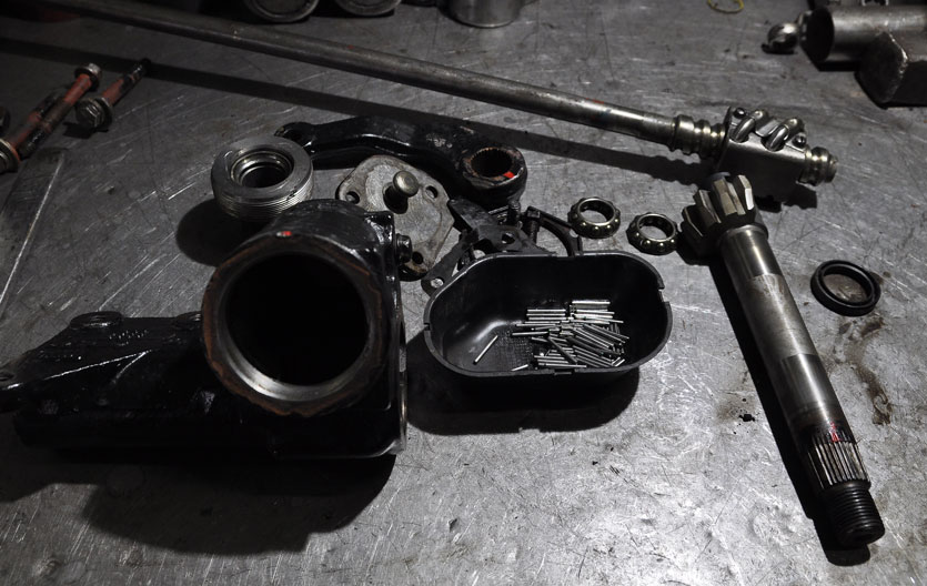

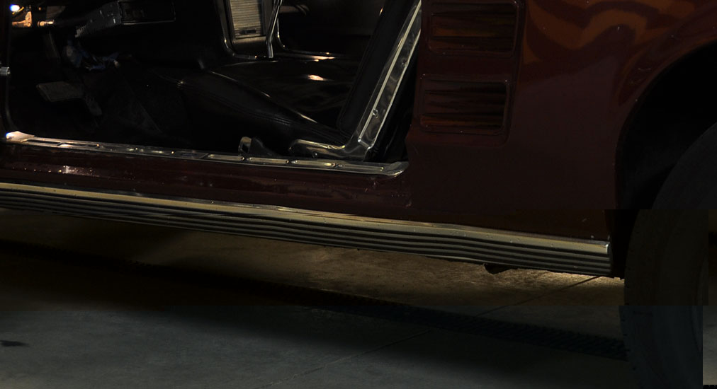

w międzyczasie był przeglądnięty m.in. układ kierowniczy (idealny moment kiedy można się do niego łatwo dostać) czy aby po 50 latach wyczuwalne luzy na kierownicy były tylko luzami technicznymi, został wymieniony smar i uszczelniacz (dobrany i kupiony w PL)

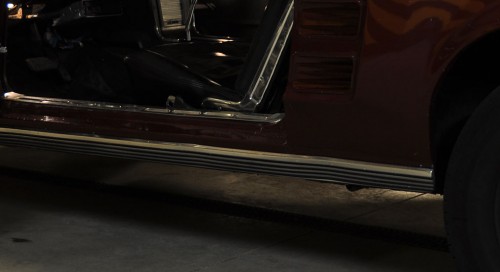

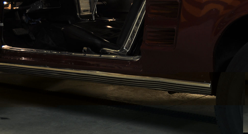

Przy okazji mam pytanie do bardziej doświadczonych forumowiczów: swojego mustanga kupiłem wzbogaconego o historię która była mi raczej mniej znana, tj. domniemam, że posiadał wiele rzeczy oryginalnych (elementy klimy, centralna konsola), natomiast listwy progowe były jak dla modelu `66 (choć mogą być oryginalne - nie zamienniki) i tu moje pytanie czy jest szansa by owe ryflowane listwy były też montowane w modelu `67? Swoją drogą zastanawiam się czy listwy dla `67 nie są dłuższe czy też o innym kształcie gdyż mustang w `67 nieco przybrał na wymiarach?
W zasadzie na wszelki wypadek kupiłem nowe listwy do `67 ale te ryflowane chyba bardziej mu pasują...

Prawdopodobnie ktoś zamontował listwy z modelu 65-66 bo mu się bardziej podobały, podobnie jak tobie.

też nigdzie się nie natknąłem by np. początek rocznika mógł wyjechać od dilera z listwami progowymi od `65-66, które leżą idealnie na `67...

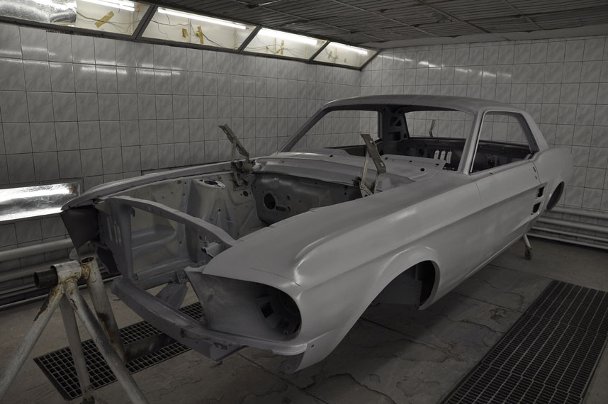

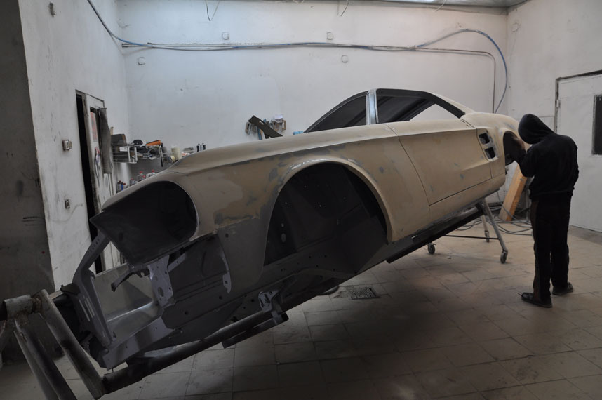

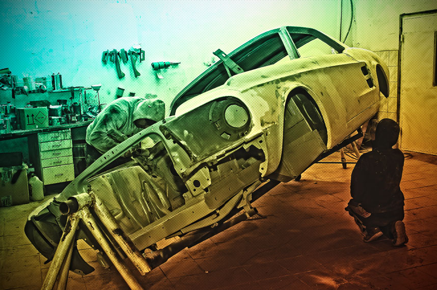

tymczasem praca wre...
- Załączniki
- Przemek64
- Posty: 1707
- Model: 1964 1/2 ,MACH1 i GT
Re: [CzyTyTez] W końcu!! Mustang 1967 V8 Sports Sprint!
Do przyszłego sezonu będzie brykał

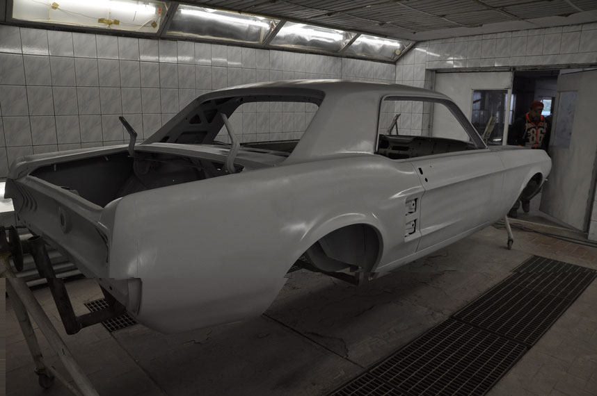

mam nadzieję w końcu co kilka tygodni widzę postępy, jak dobrze pójdzie to za miesiąc będzie lakier

jest pięknie!

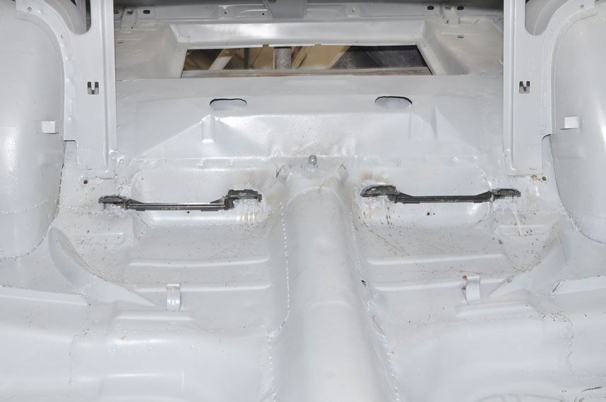

Słuchaj, jak ogarnąłeś te isofix'y? Jakieś specjalne ramki montażowe czy po prostu przyspawane do nadwozia?
No i same uchwyty - jakieś specjalne czy z dowolnego auta?
m.

Hej, mocowania były chyba z Corolli, ale wszystkie są raczej takie same, ważne by zamontować je w dobrej pozycji, co może wymagać dopasowań (podłoga nie jest równoległa do docelowej osi wąsów isofix), przy kolejnej okazji przyjrzę się im z bliska gdyż ostanio nie było sposobności.

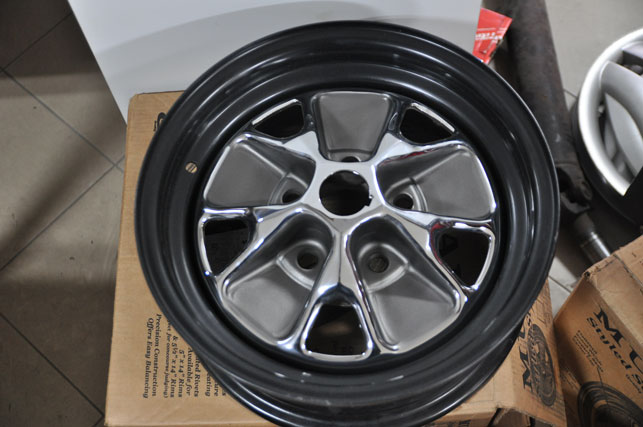

i na koniec coś czego wcześniej nie pokazałem, nowe kopyta dla qunia w oryginalnym rozmiarze i kolorystyce dla `67 czyli 14x5.5
