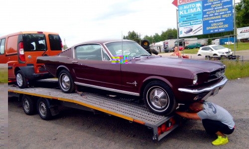

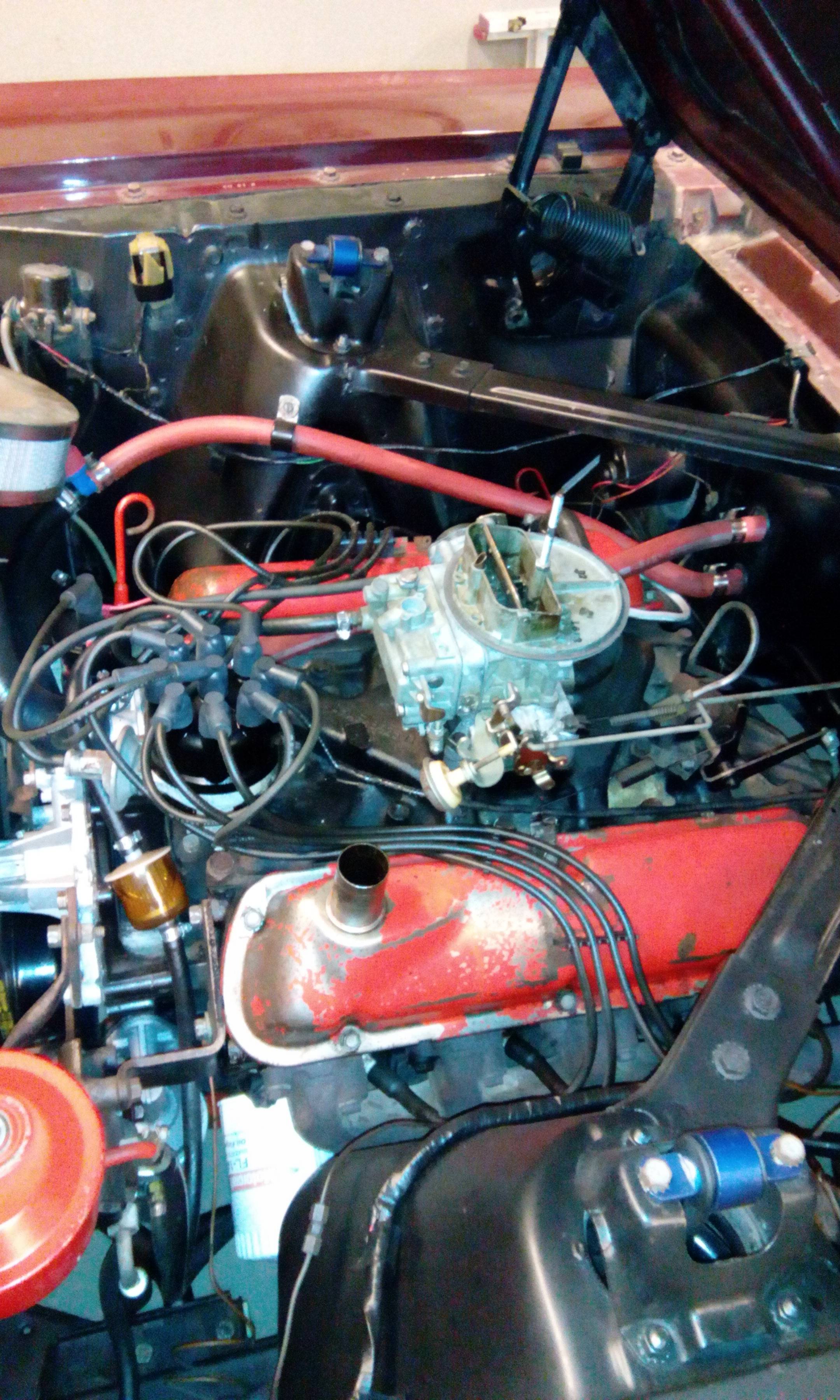

Dzisiaj przyjechał. Kupiony przez Geeversa od kobiety lat 73 z Kalifornii. Niemiec płakał jak sprze.... aaaa nie, zaraz, to nie to forum.... Jeździł chyba jej syn bo faktury są na niego, całe zawieszenie przód i tył zrobione, rdza na visus tylko pod akumulatorem. W bagazniku zdrowe otwory odpływowe. Podłogi nie wzięte. Gaźnik Holley 2v. Headersy oryginalne. Ale jak go rozgrzałem i chciałem szybciej ruszyć to usłyszałem koszmarny metaliczny dzwięk jakby coś z niego odpadało. Wał w badaniu pobieżnym bez luzów, dyfer spocony jak zawsze, skrzynia była niby też robiona ale to na nią spadają podejrzenia. Migacz prawy z tyłu miga, a z przodu świeci cały czas. Ktoś coś pomoże? Ewidentnie przeniesienie napędu kuleje, dzwięk przy obciążeniu jest straszny. Podjechałem (bez papierów i OC dla legalistów oszołomów) na stację zatankować i Pan z podniecenia sprzedał mi zamiast dodatku ołowiowego, płyn do czyszczenia wtrysków. A jak z jeszcze większego podniecenia poruszania się takim autem i to jeszcze nielegalnie wlałem część tej butelczyny do baku... Myślę że fura przeżyje. Spaliny też czuć w środku, wizualnie dziur w wydechu nie ma. Ma oryginalne stemple na błotnikach przednich i strona lewa zgadza sie z prawa. Nie wiem jak z tymi pieprz..mi zdjeciami ale wrzucam link

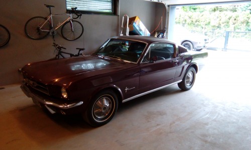

Aktualizacja. Tył obniżony o 1 cal lowering blockiem. Magnumy 500 z BFG 225/60/15 na czterech kołach (235 z tyłu na feldze 8 cali na luzie by weszło). Tyle z pozytywów. No i przegląd bezterminowy dostałem, i papier zabytka, teraz tylko znaleźć czas zarejestrować. A z negatywów.......pfff mały dramat... cieknie prawy cowl went. Niby dlaczego w stanach naprawiali podłogę pasażera? Od dołu zardzewiała?
No nic, trudno, na spokojnie się tym zajmę. Teraz muszę napęd zrobić i wydech cały wymienić bo jest sito. Myślałem o kolektorze tri-y + flowmaster super 44, a rury custom. Nie wiem kto by to mógł ograrnąć, gdzie nie pytam to słyszę "Panie w przyszłym roku, teraz to ja robotę mam". Znów zdjęcie nie działa, może moderator to ogarnie pls.
I kolejna aktualizacja, przelałem hektolitry wody przez cowlsy i nic, wylewa sie symetrycznie pod błotnikami przednimi jak trzeba. Na przedniej scianie jest dziura po wkrecie jakims czy mocowaniu maty wygłuszającej i jak się kratkę przednią zaleje wodą konkretnie to przez tą dziurę trochę wody wpływa i wilgotnieje mata wygłuszająca. To wspomniane wczesniej cieknięcie to była właśnie zawilgotniała minimalnie mata w rzucie tej dziury. Czyli może nie jest źle.
