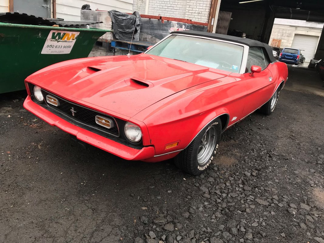

Witam serdecznie.

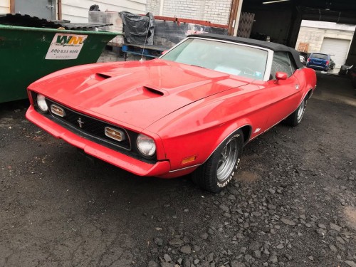

Chciałbym przedstawić swojego Mustanga Convertible 1972. Zakupiłem go w lutym 2018, dotarł do mnie na dzień przez X MKP w Warszawie.
Zakup dokonany na ebaaay, także zawsze drobna obawa czy aby „cegły” nie dostanę.
Dzięki nieudanej próbie zakupu mustanga z 1964 (gdyż sprzedał się na godzinę przed moim przyjazdem), gdzie pomagał mi 6t07t, podczas drogi powrotnej, Piotrek zwrócił moja uwagę na roczniki 1971-1973. Nigdy wcześniej nie widziałem tej wersji, ale z miejsca się zakochałem. Podoba mi się linia Sportroof jak i Convertible, natomiast Grande tak średnio.

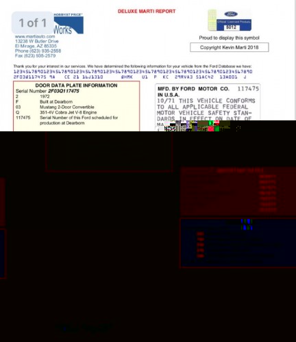

Jeszcze tego samego dnia trafiłem na Convertible z 1972 na szczęście z Marti Report, także miałem pełen wgląd jak „wyjątkowe” jest to auto.

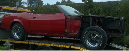

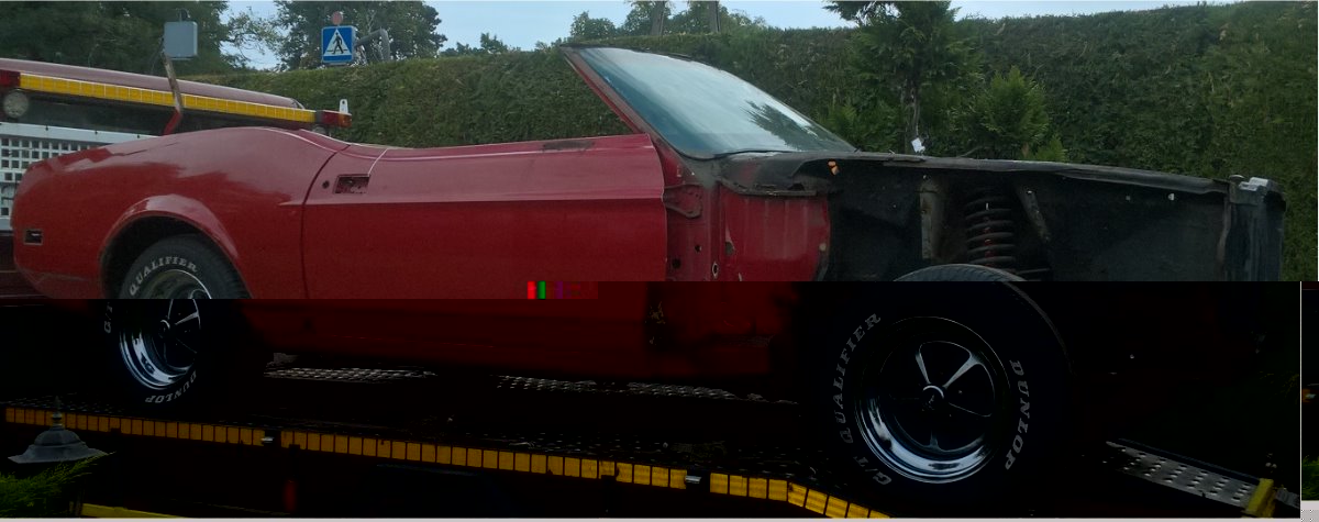

Wygrałem aukcje, zdjęcia z ogłoszenia jak i z shippingu + Marti Report.

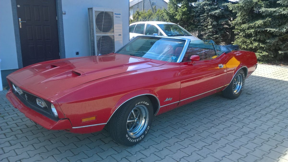

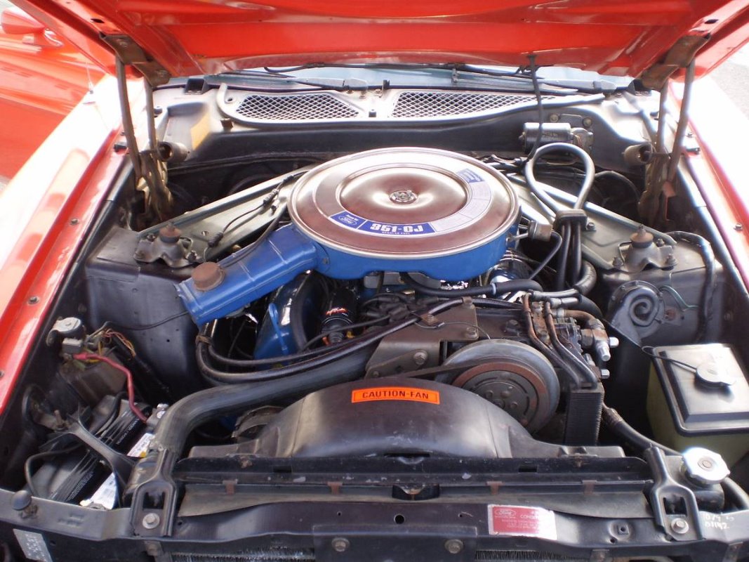

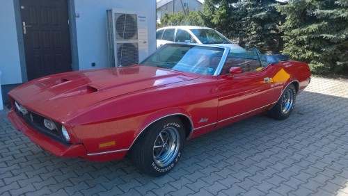

Bardzo bogate wyposażenie fabryczne, do tego silnik Cobra Jet no i cabrio - mega kumulacja!
Załączam foty po pierwszym myciu.

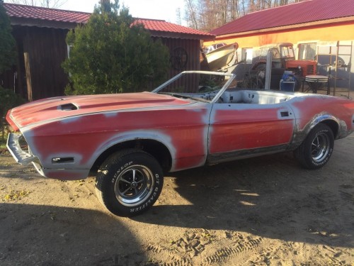

Rozpocząłem dość żmudną procedurę na "żółte tablice", udało się po dwóch miesiącach. Także pod koniec czerwca mogłem wyjechac na oficjalną przejżdżkę. Udało mi się nawet zaliczyć mały zlocik oldtimer w Koninie.
Równolegle działałem już w kwestii renowacji i w niedługim czasie musiałem rozpocząć rozbiórkę auta.
Miałem 2,5 miesiąca na rozbiórkę, a po drodze wykończenie mieszkania, wakacje itd. Także rzutem na taśmę auto rostało rozebrane.
Co mogę stwierdzić, to to że auto kompletne w 99,9%, podczas demontażu np zamiast 4 śrub, były 3 itd.
Zagadkę nadal stanowi dla mnie kilka rzeczy i ich przeznaczenie, ale po kolei.
Stan blacharki został oceniony na dobry, czyli wedle słów blacharza, trochę na niego za wcześnie. Co miał na myśli? Otóż to że powinno brakować podłogi, a tu dużo małuch dziurek, generalnie sporo zabawy.
Na tą chwile auto od blacharza odebrane, jest już u lakiernika. Uzgodniony termin to 3 miesiące. W sam raz żeby dopłynęły zamówione części z US.

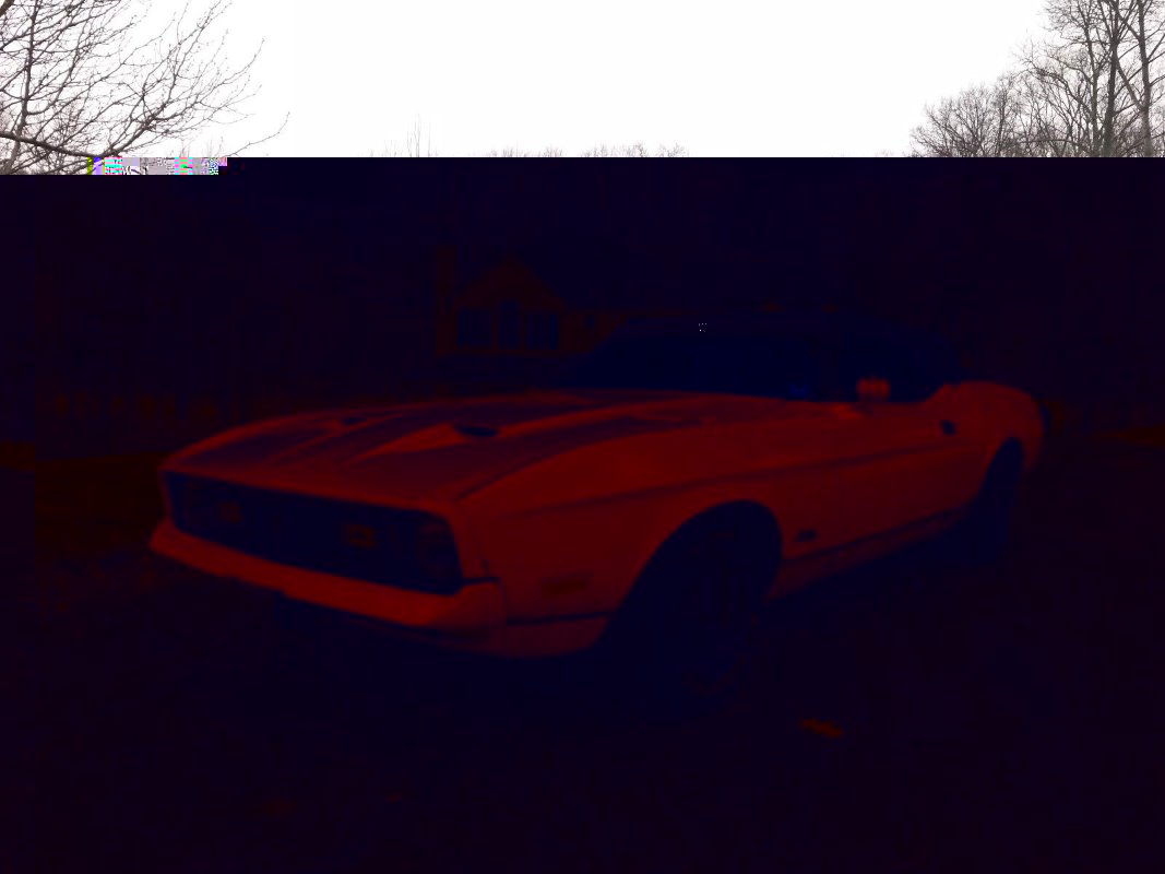

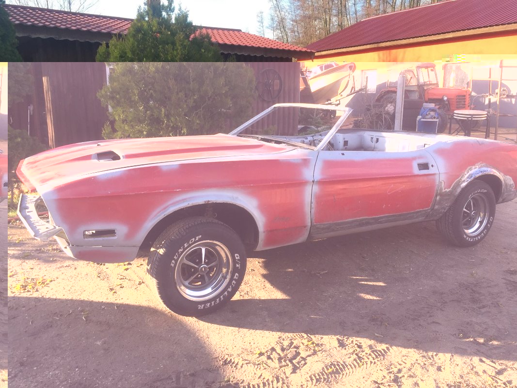

Poniżej zdjęcie z dnia, gdy odebrałem auto od blacharza. Odbiór nastapił na dwa tygodnie przed terminem
Mustang obecnie od dwóch tygodni znajduje się u lakiernika, jednak nie mam aktualnych zdjęć.
będzie wyglądać gorzej, aby później wyglądać lepiej

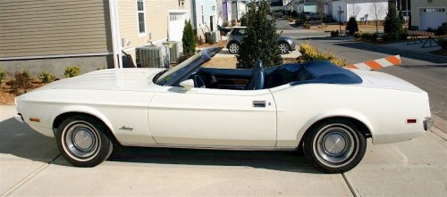

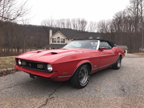

Stan docelowy - kolor biały, dach biały, Decor Group.
Zdjęcie tylko częściowo poglądowe. Nie znalałem podobnego w necie.

Gratuluję! Widzę, że kolorem wracasz do oryginału. Tak trzymaj!

Ładnie mu będzie w oryginalnym białym + czarne pasy boczne i czarne malowanie maski i dołu

Piotrek, jesteś pewien co do malowania maski? Do tego napis RAM AIR? Skrzela owszem ma, ale bez samego systemu ram air, chyba w nich nie było? Także chyba nie zasługuje na malowanie maski i na napis ram air?6t07t pisze: ↑2018-12-21, 22:11Ładnie mu będzie w oryginalnym białym + czarne pasy boczne i czarne malowanie maski i dołu
https://goo.gl/images/xNbgAJ
Co do koloru malowania dołu, to nie znalazłem również "kodu koloru", czarny czarnemu nie równy

Tak
Do tego blok silnika, głowice, skrzynia - wszystko Maching Numbers, także nie pozostało nic innego jak robić oryginał co i tak chciałem zrobić.
