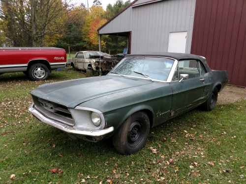

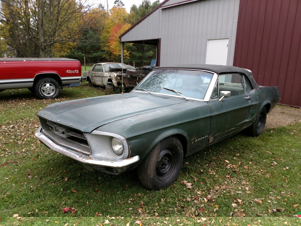

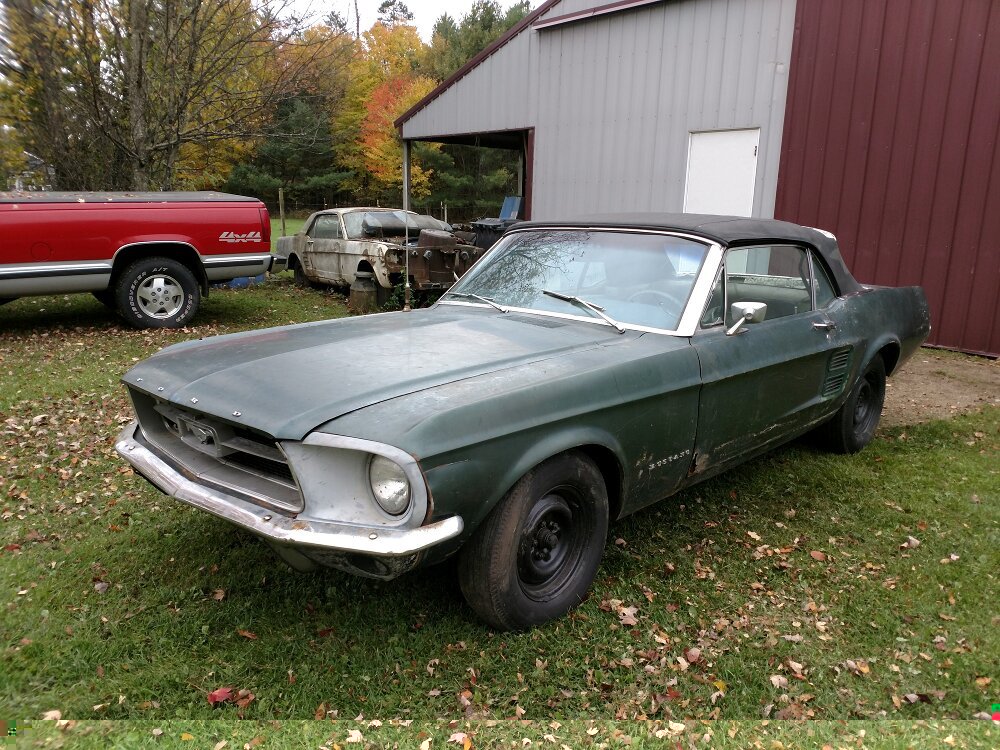

Na początku 2019r postanowiłem spełnić swoje marzenia i wyszukać auta do remontu. Spodobał mi się pierwotnie Coupe, ale z racji iż auto będzie używane sporadycznie w sezonie wymyśliłem sobie, że będe celował w cabrio. Ten rok dałem sobie na znalezienie egzemplarza.
Tydzień później już znalazłem coś czego szukałem na forum Mustanga w US a mianowicie zielone convertible z v8 i z rocznika 67' :)
Po dostaniu prawie 100 zdjęć padła szybka decyzja o zakupie.

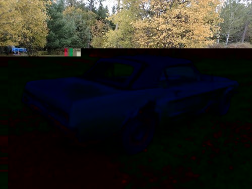

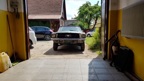

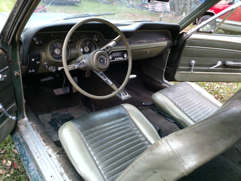

Tutaj kilka zdjęć które dostałem:

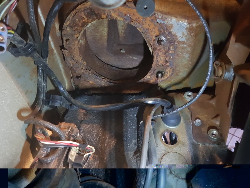

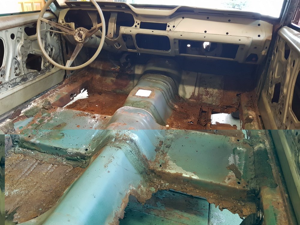

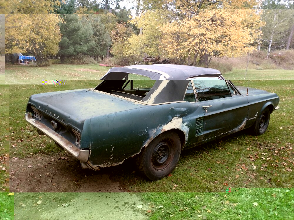

Tył i drugi bok trochę gorszy:
Wyzwaniem był transport auta z US od osoby prywatnej z dalekiej północy i ściągnięcie go do kraju. Całość potrwała blisko 4 miesiące.

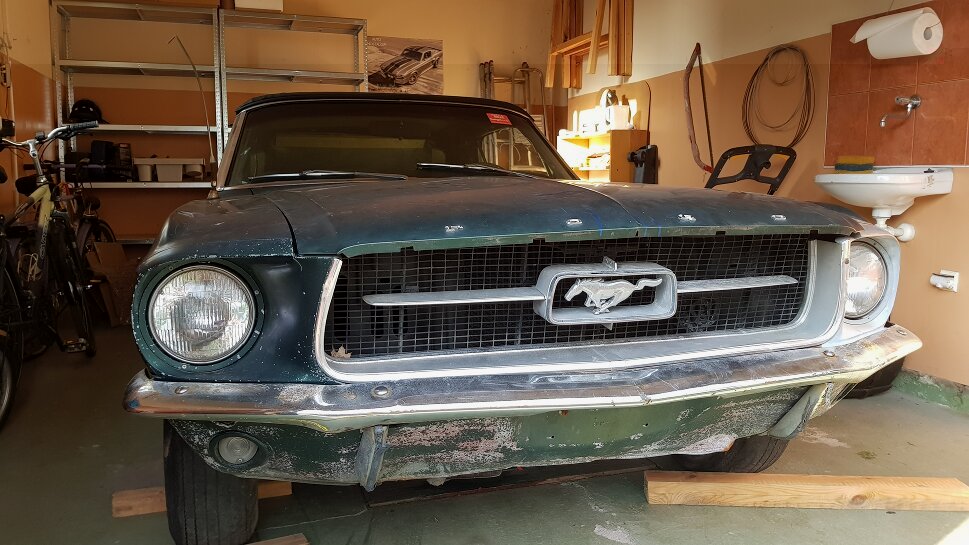

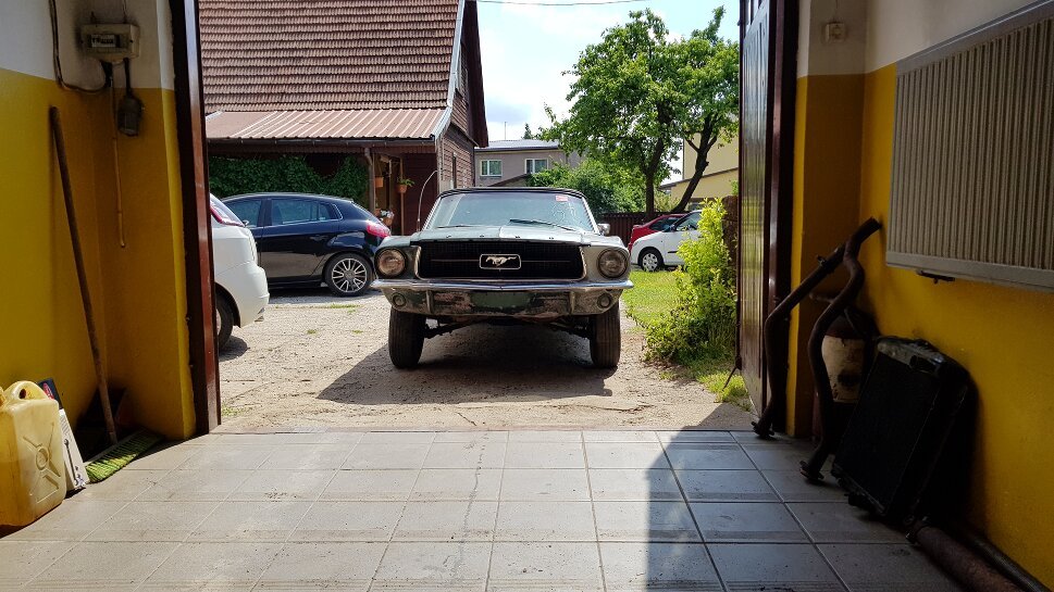

W zeszłym tygodniu finalnie auto trafiło do mnie :)

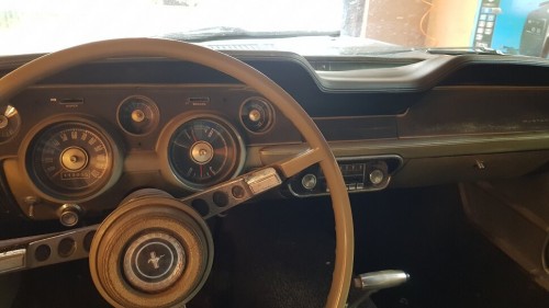

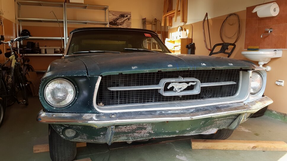

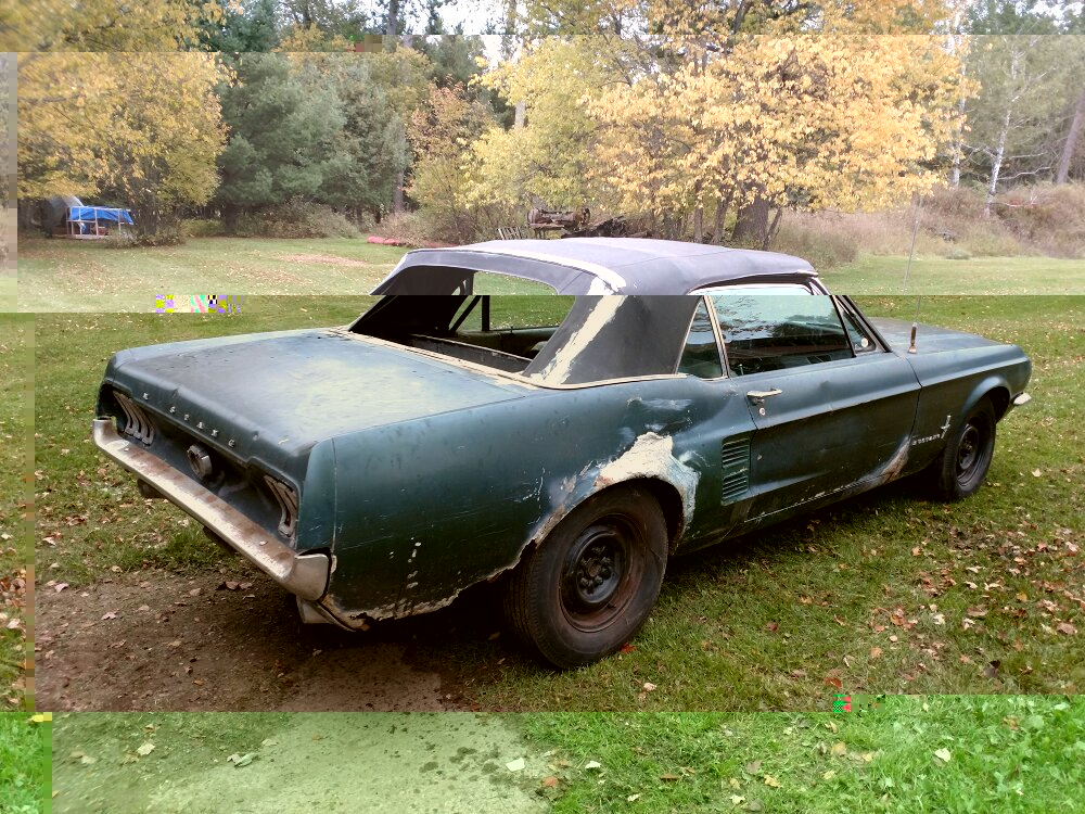

Nie wygląda źle, nie widać jakiś uderzeń czy poważnych napraw, zderzaki całe :orany: , nr na wew błotnikach zgadzają się. Auto stało podobno 15lat, ale wygląda na kompletne:
:super:

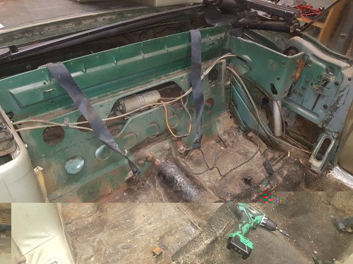

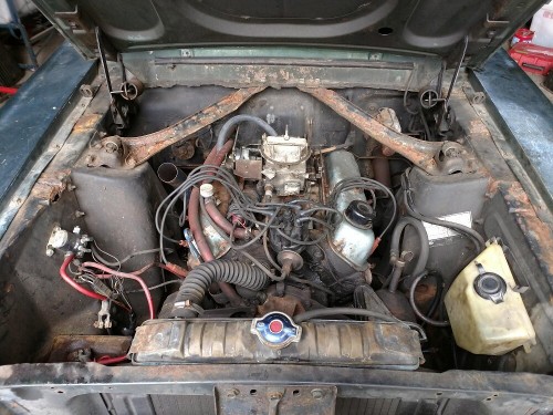

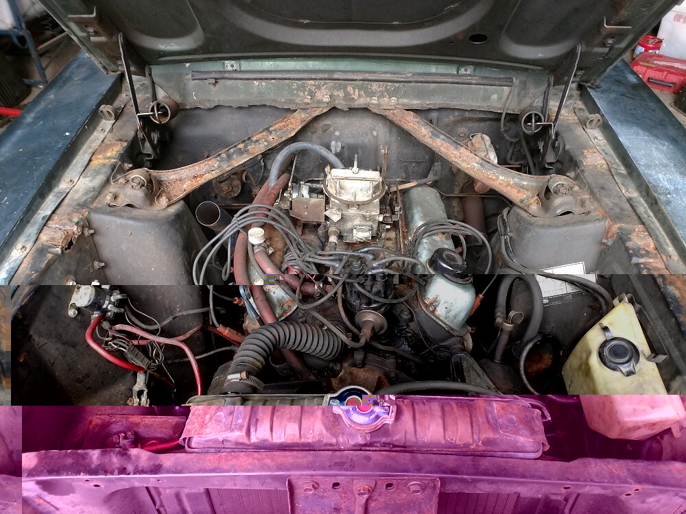

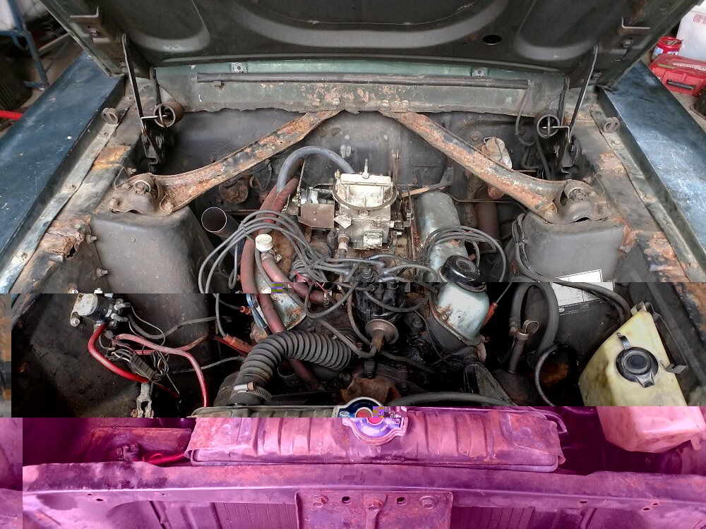

Komora silnika też jest kompletna. Póki co sprawdziłem dach - składa się, światła i kierunki działają, czyli potwierdza się co mówił sprzedajacy.
Auto niestety nie jeździ, bo nie ma hamulców.

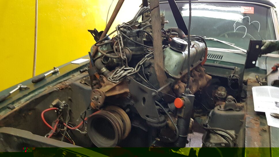

Już dwa dni później udało mi się odpalić silnik .. brzmienie niesamowite :hurra: i to po tylu latach stania :)

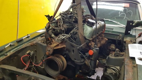

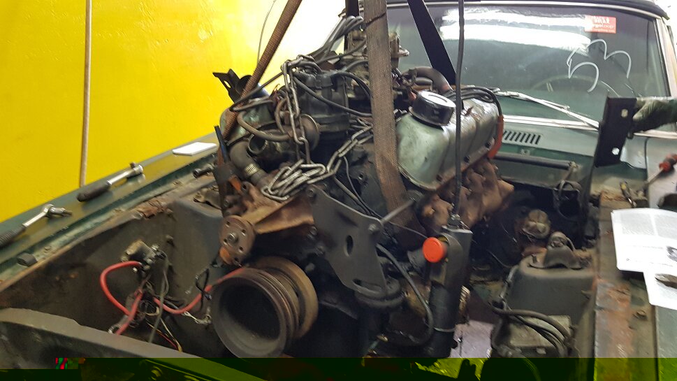

Kolejnego dnia udało się wyciągnąć silnik i skrzynię
Mustang wygląda jak SUV .. tylko z przodu
Posegrowałem już części i planuje ich regeneracji. Nie wiem na ile zostawić to co jest a na ile inwestować w nowe graty. Trochę obawiam się ich jakości, na przykład gumowe węże, mimo lat są dorbej jakości, nie popękane, trochę przybrudzone - zostawiać, czy zamawiać nowe ?

1. Wiele wyjdzie po piachu
2. Jeżeli będą dziury w podłużnicach to wymieniłbym to w pierwszej kolejności, tutaj polecam dynacorna, gdzie w ostatnim czasie na tych elementach mogłem zobaczyć na własne oczy kolosalną różnicę w jakości!
3. Jeżeli będziesz mieć pojedyncze dziury na błotnikach, klapie, masce to ratuj te elementy, jakość obecnych zamienników to tragedia, u mnie na klapie bagażnika niby ze Scott Draka już są mikro wgniotki, jednak stare blachy były grubsze! Nie będę tu wspominał że nowe elementy będą wymagać pasowania.

Silnik ... odpalił, ale na 6cylindrach miał ok 7-8bar, na 7-mym i 8mym pokazało 0 :suchy: , ale gdzieś czytałem, że tak może być i często jest to wina zaworów. Zobaczymy, tak czy siak silnik chce poddać remontowi. Nie lubię wracaj do tych samym rzeczy i jak mam silnik wyjęty i sporo czasu to się nim zajmę. Muszę jeszcze to jakoś w czasie rozłożyć, bo nie chce np zrobić tego jakoś teraz, jak budę będe miał dopiero wiosną (taki jest plan). Jakby wyszło coś nie tak po remoncie, to tj upłyneło sporo czasu i z jakąś gwarancją / poprawą może być problem. Muszę też uwzględnić czas oczekiwania na naprawy, problemy z transportem.

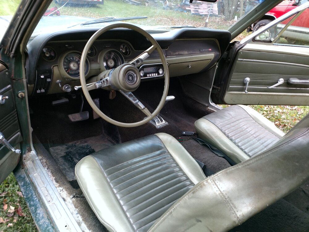

Wnętrze - nie wiem czy się nie mylę, ale wygląda mi na oryginalne, jest deko poniszczone i mega brudne ale jakiś dziur czy łat nie widać :orany: :D . Sam jeszcze nie wiem co zrobić z ich kolorem, ten "wojskowy" średnio mi się widzi, część znajomych mówi zostaw tak jak było OEM, żona mówi wywal ten kolor :P . Jest opcja zmiany na beżowy dach i takie wnętrze. Zapewne wszystko wyjdzie jak to porozbieram, na pewno odnowię stelaże, dam nowe gąbki i tapicerka zapewne też będzie nowa.
u mnie też wyglądało super z wierzchu... dopóki nie ściągnąłem pokrowców - moja galeria
Tak widziałem, u mnie pewnie będzie to samo, gąbki i tak do wymiany. Stelaże do odnowienia, to chyba standard. Z tapicerką nie wiem cyz szyć tutaj czy kupować gotowce. Już widzę, że zmiana kolory to nie tylko pokrowce ale całe wnętrze.
U mnie oznacza to wymianę nawet pokrowca na dach, który jest pod kolor tapicerki (jest w dobrym stanie i ma pieczątki 67 :oczami: )

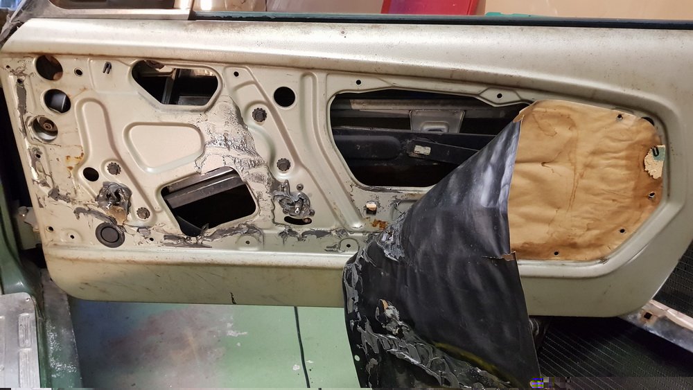

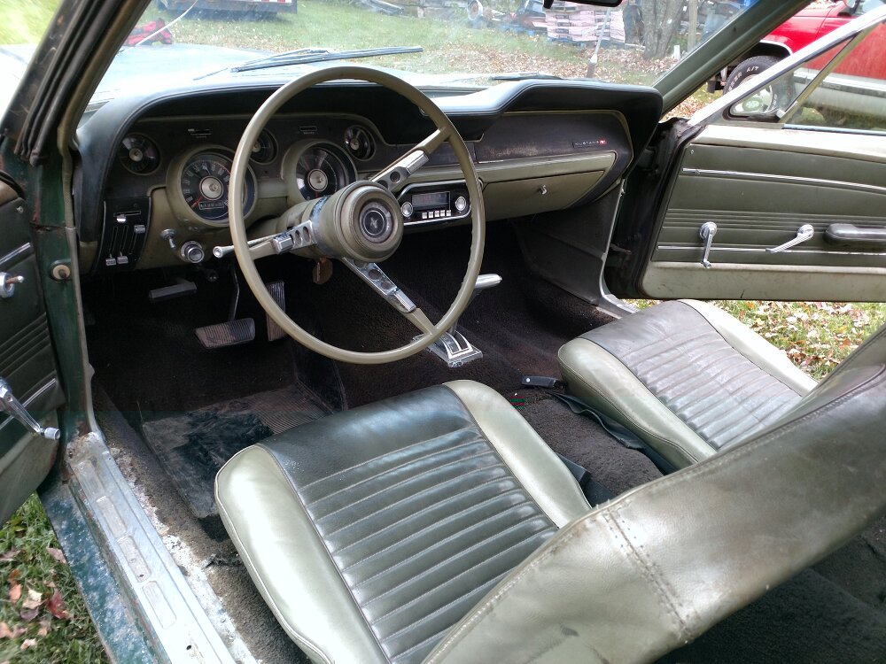

Na pierwszy ogień poszły drzwi i szyby:
IMO przez 50 lat nikt tam nie zaglądał, nie wstawiał głośników, itd. Materiały mają pieczątkę Forda z rokiem 1967 a ta pokrywa była i tak cienka, że trudną bez naruszenia ją odkleić. Wszystkie mazie, nadal plastyczne (i nadal brudzą :) )

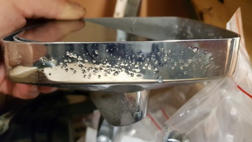

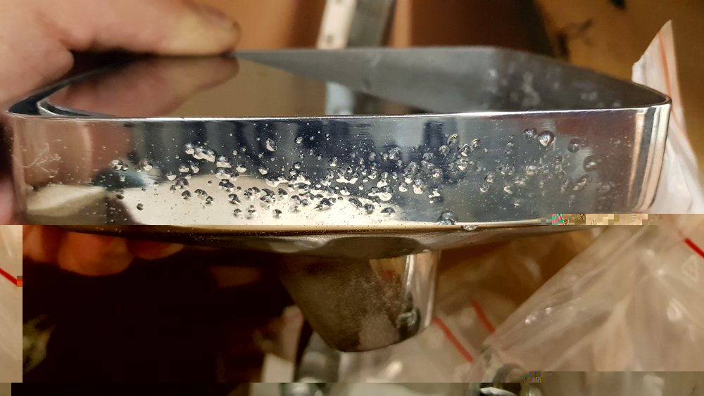

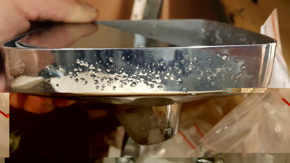

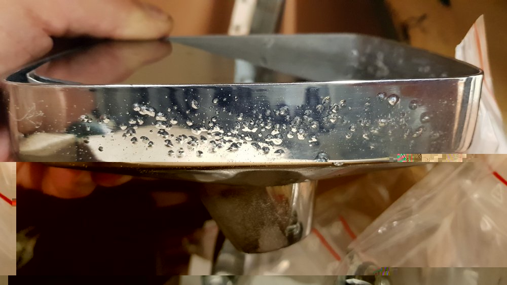

Jest pewna część gratów która jest problematyczna do odnowy:
Lusterko z kropkami i odwieczne pytanie chromować czy kupować podróbę.

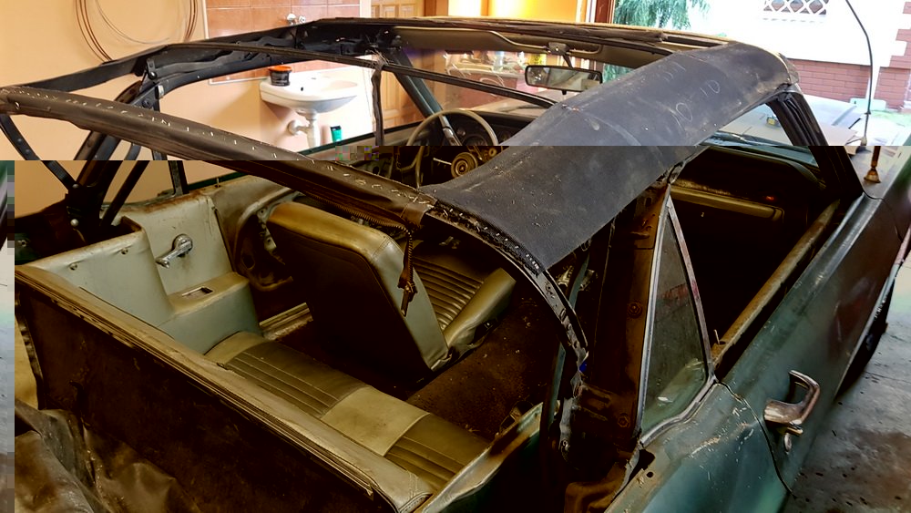

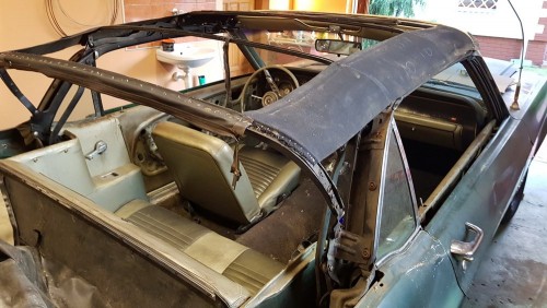

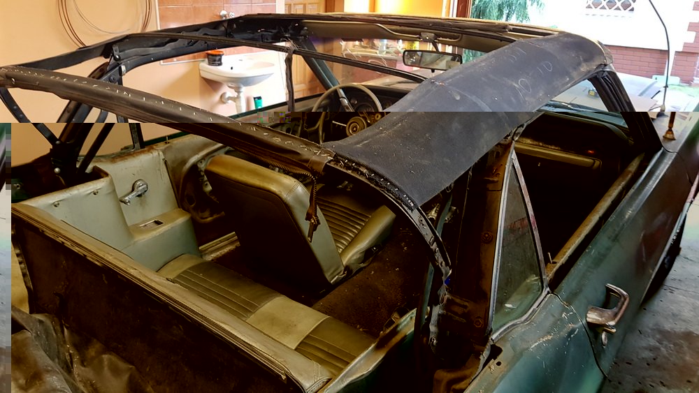

Wersja z panoramicznym dachem :hyhy: :
Konstrukcja dachu niemal idealna, trochę przybrudzona i przy kilku śrubkach ma rdzawy nalot. Żeby nie było idealnie to czołowy panel z alu, jest spuchnięty. Była tam gąbka, która pewnie nasiąkała i tak go załatwiła. Zamienników słyszałem, że brak, będize próba ratowania.
Pokrowiec, wnęka na dach jest OEM, wystarczy wyszorować :)

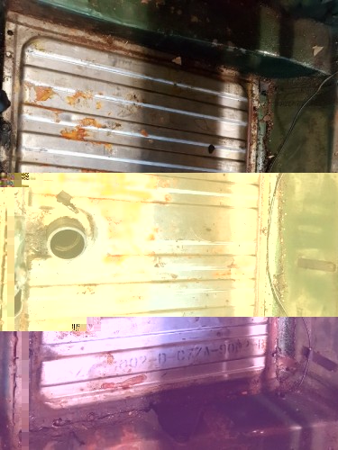

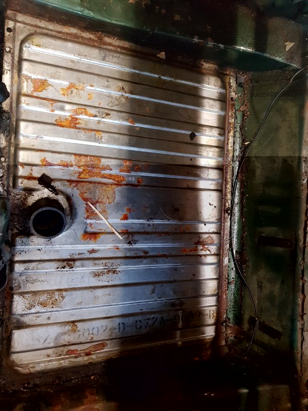

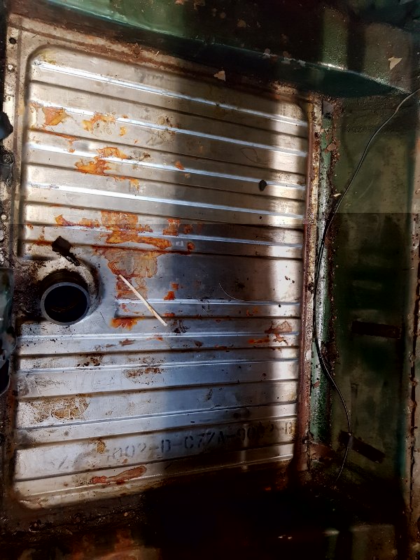

Bak jest OEM a jakże :) góra super wystarczy umyć, dół ma tyle bitumu, że pewnie jest z 2x cięższy :bzik:. Niestety w środku rdza .. no i właśnie znacie jakieś firmy co to mogą odnowić i zabezpieczyć ?

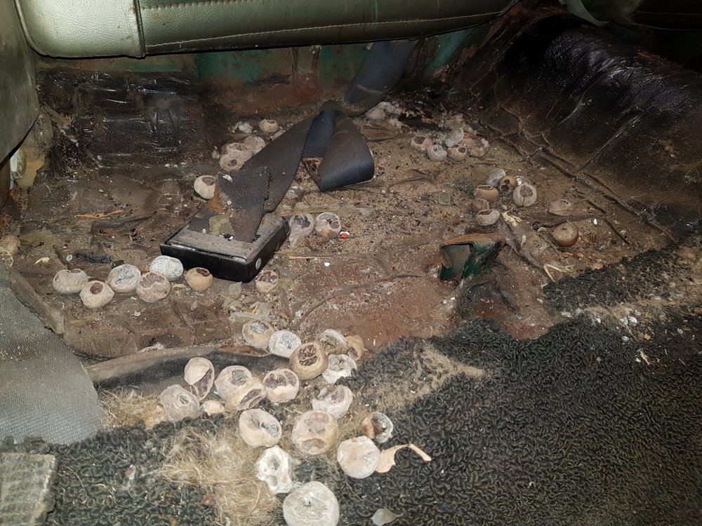

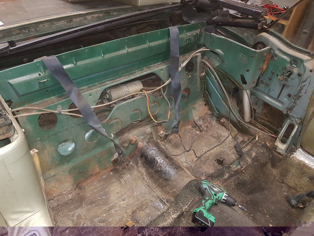

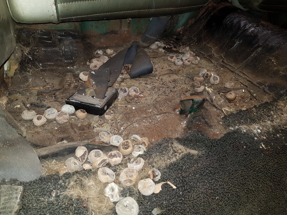

Nie obyło się bez niespodzianek. W środku znalazłem 3 myszki - w tym jedna w super stanie :] i masę dziwnych płaskich muszelek. Były wszędzie, w profilach, pod siedzeniami, nawet mi się z tłumika wysypały.

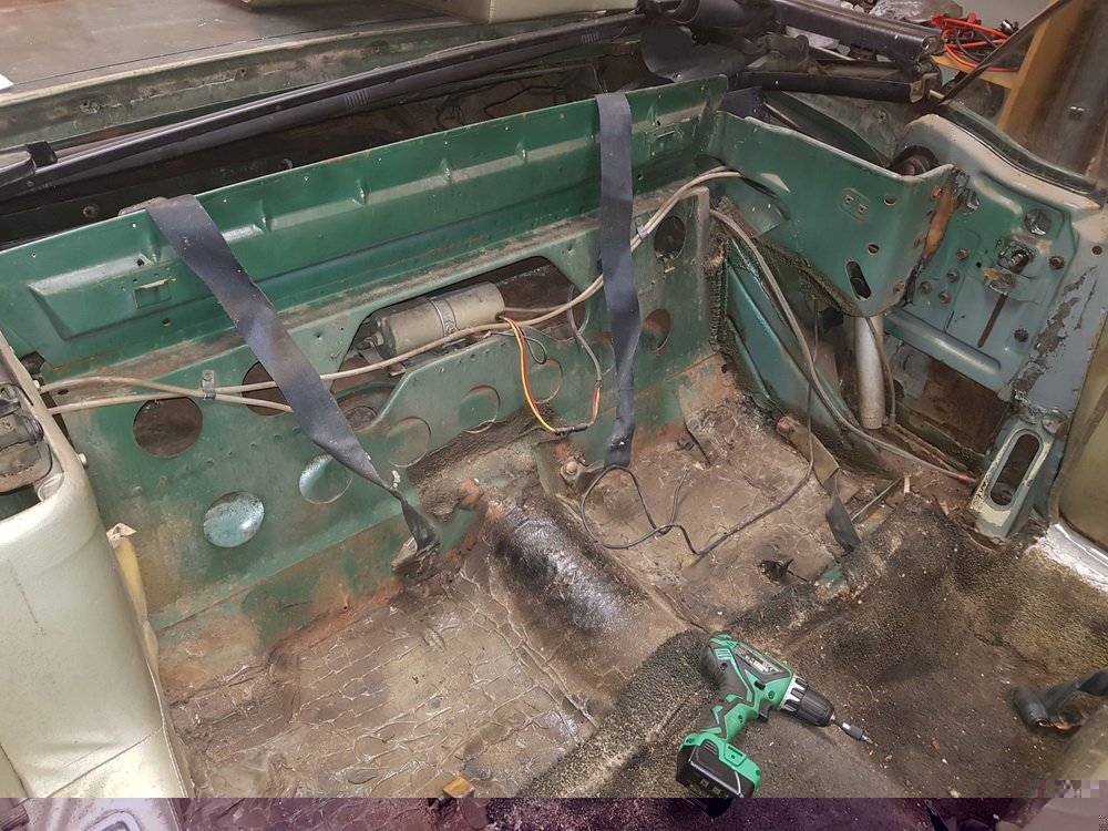

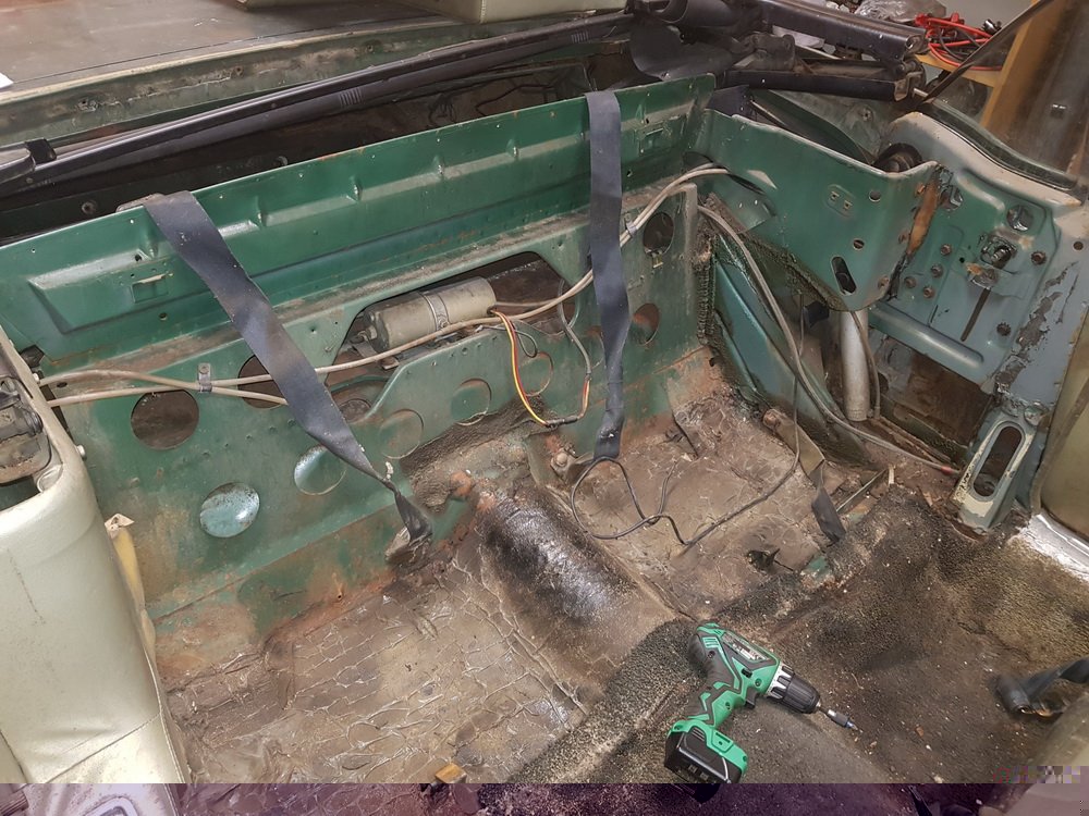

Kolejna niespodzianka, auto ma pasy z tyłu :ok:

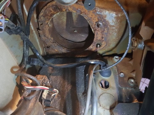

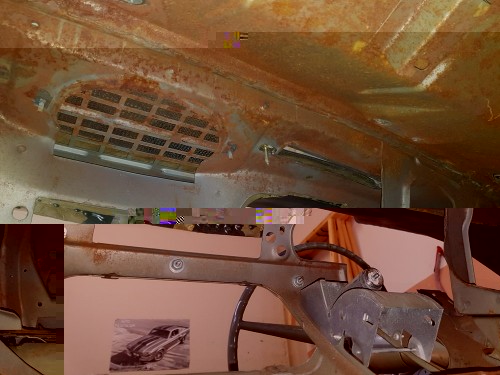

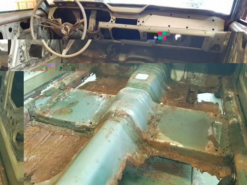

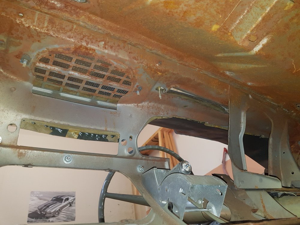

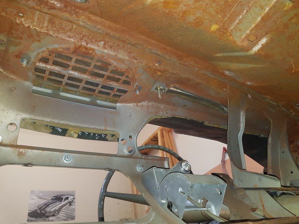

Jest i ulubiony cowl panel:

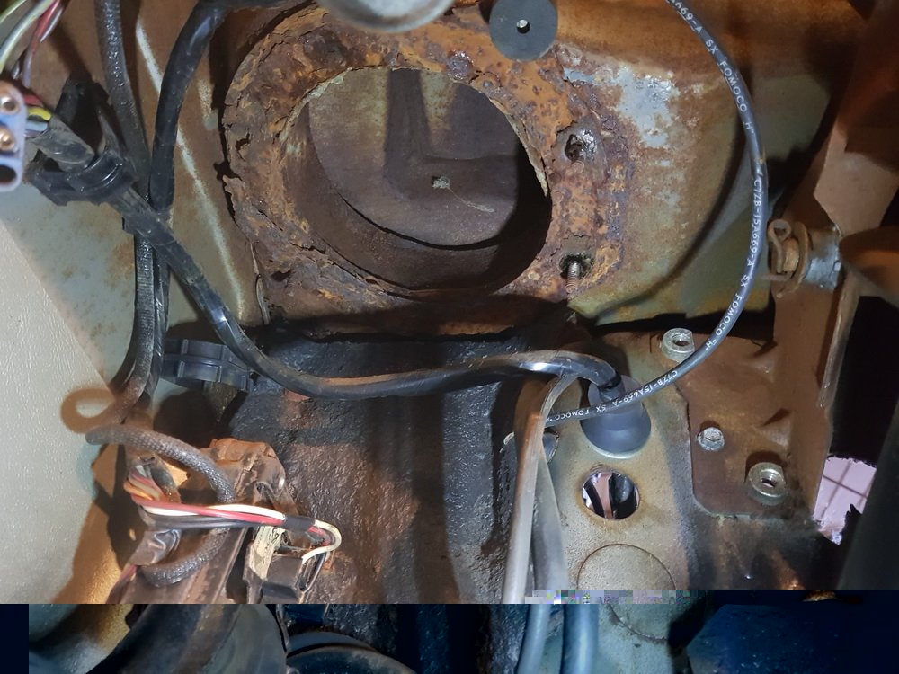

oraz reszta panelu:

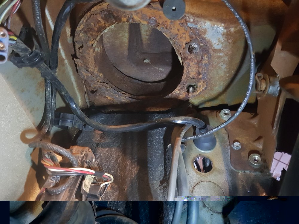

IMHO biedy nie ma, poza okolicą wlotu nie ma dziur a korozja jest powierzchowna.

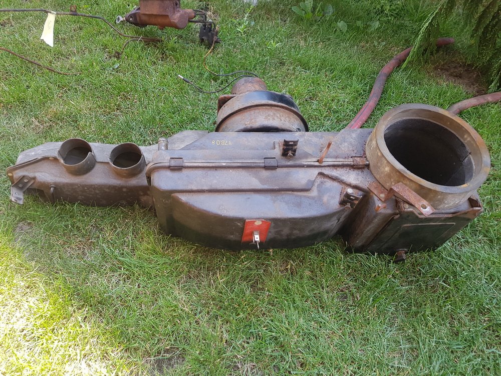

Nagrzewnica cała, wystarczy wyczyścić:
Stan finalny:

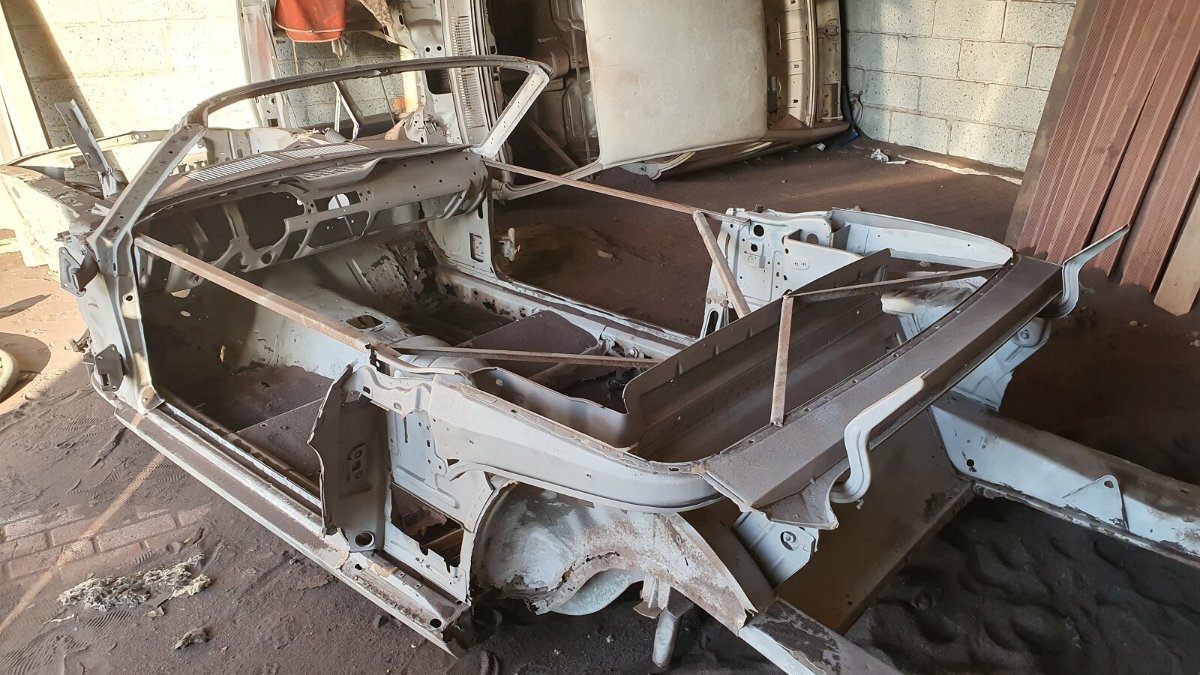

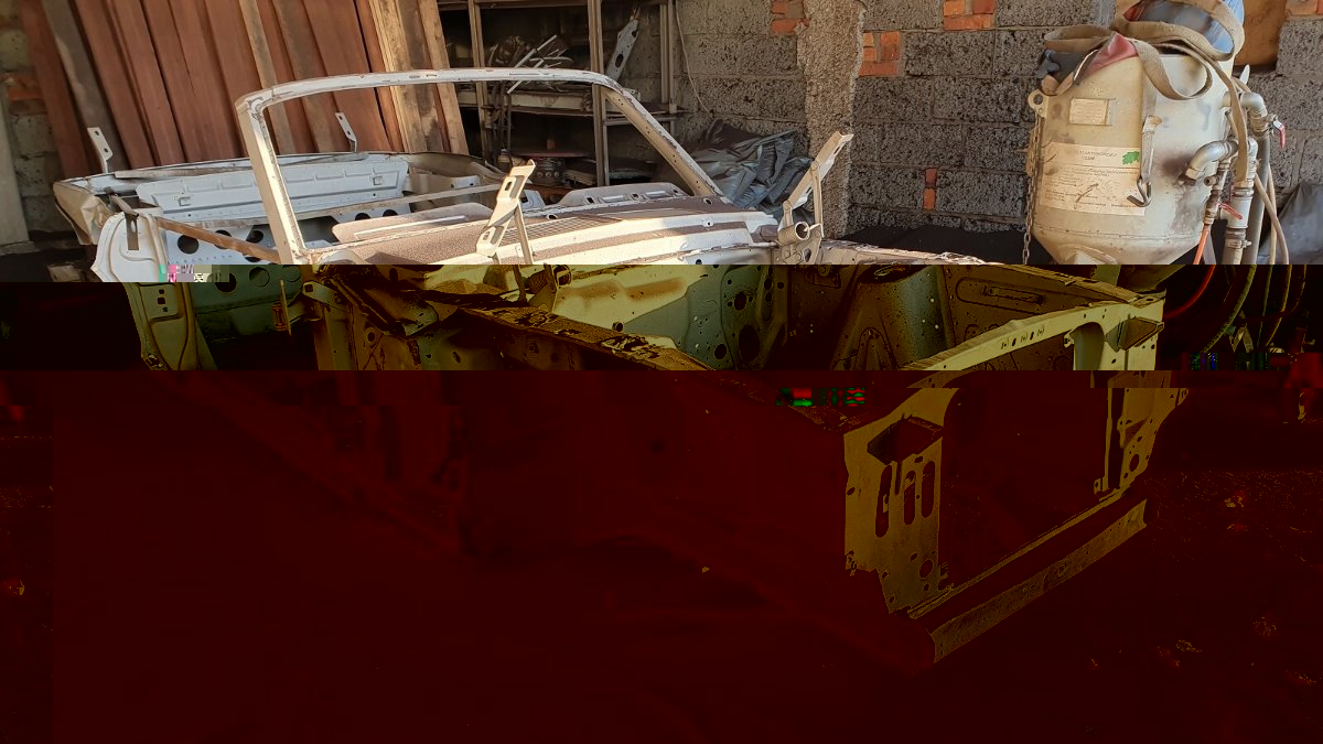

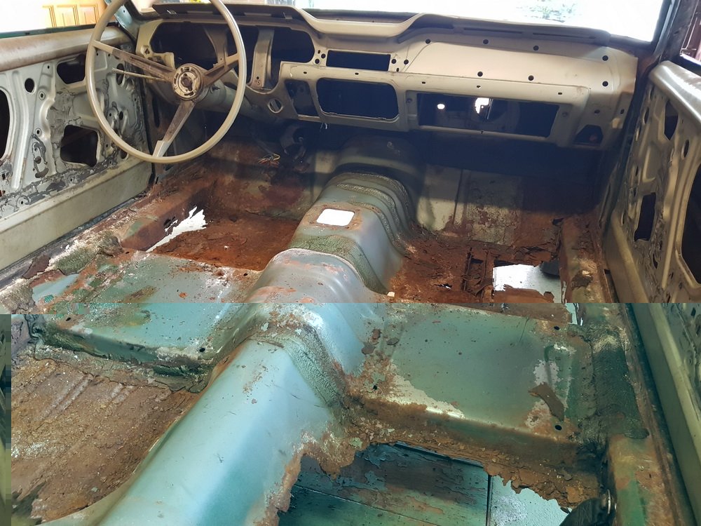

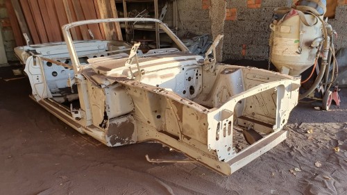

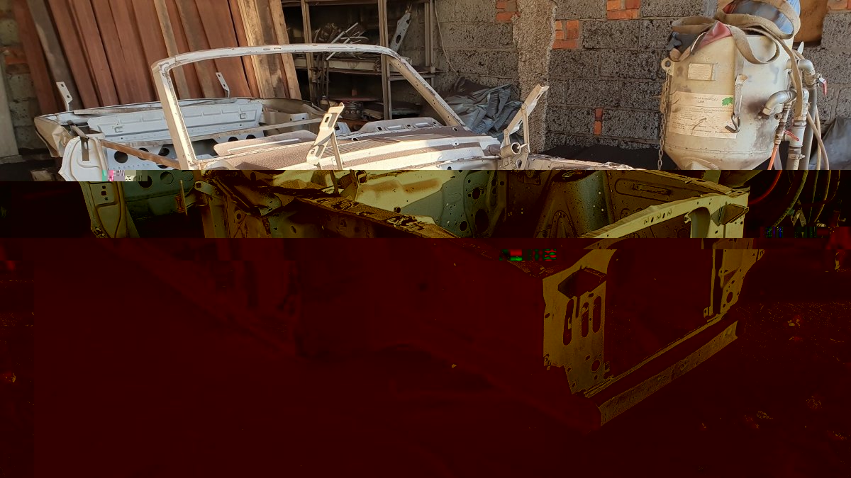

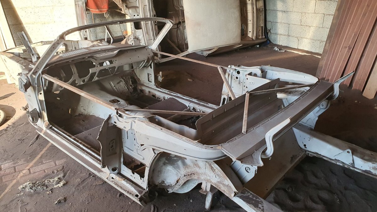

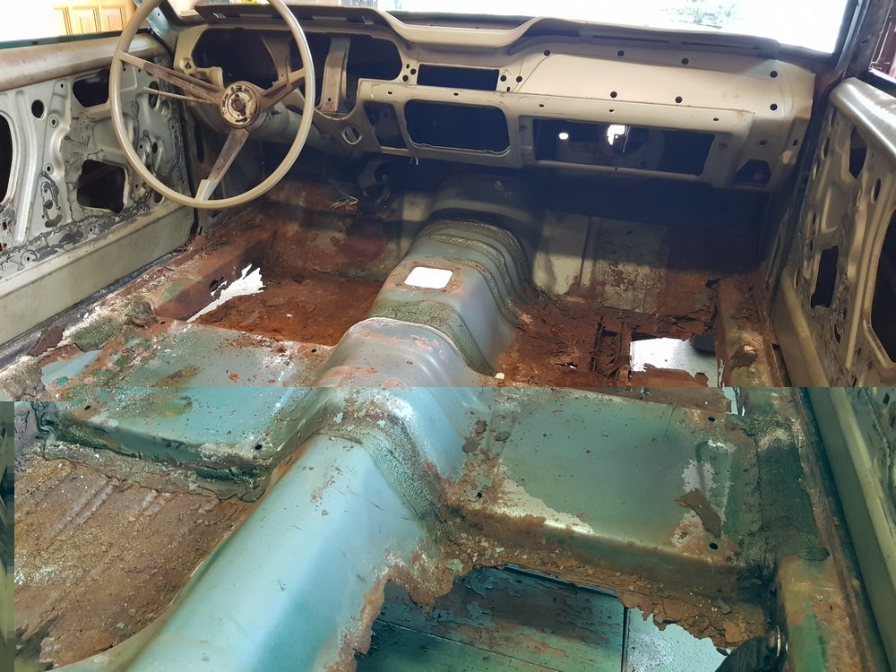

Kolejny kroczek do przodu, auto zostało wypiaskowane:
Blacharz niestety nie miał dla mnie dobrych wieści. Do wymiany jest cała masa elementów :zalamany:.. Obecnie zamówiłem już podłużnice przód, tył, belka przód i tył, wsporniki podłóg. Z poszycia progi, błotniki, drzwi.
Przeżyła cała konstrukcja za tylnymi siedzeniam - bardzo ważny element w cabrio, podszybie, maska, klapa, przednia rama chłodnicy, tylne obramowanie dachu, tunel i cześć wew komory silnika.
Do naprawy zostają słupki B - zgnity dół, konstrukcja drzwi - róg oraz deko trzeba podłatać ścianę grodziową.

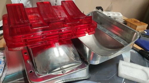

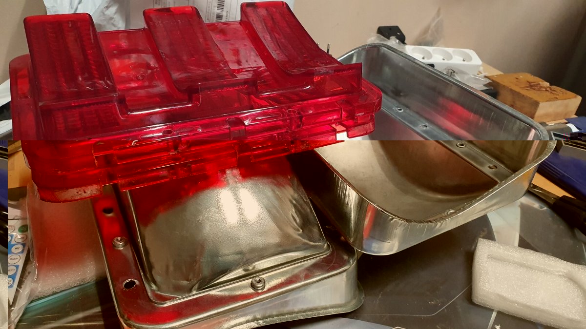

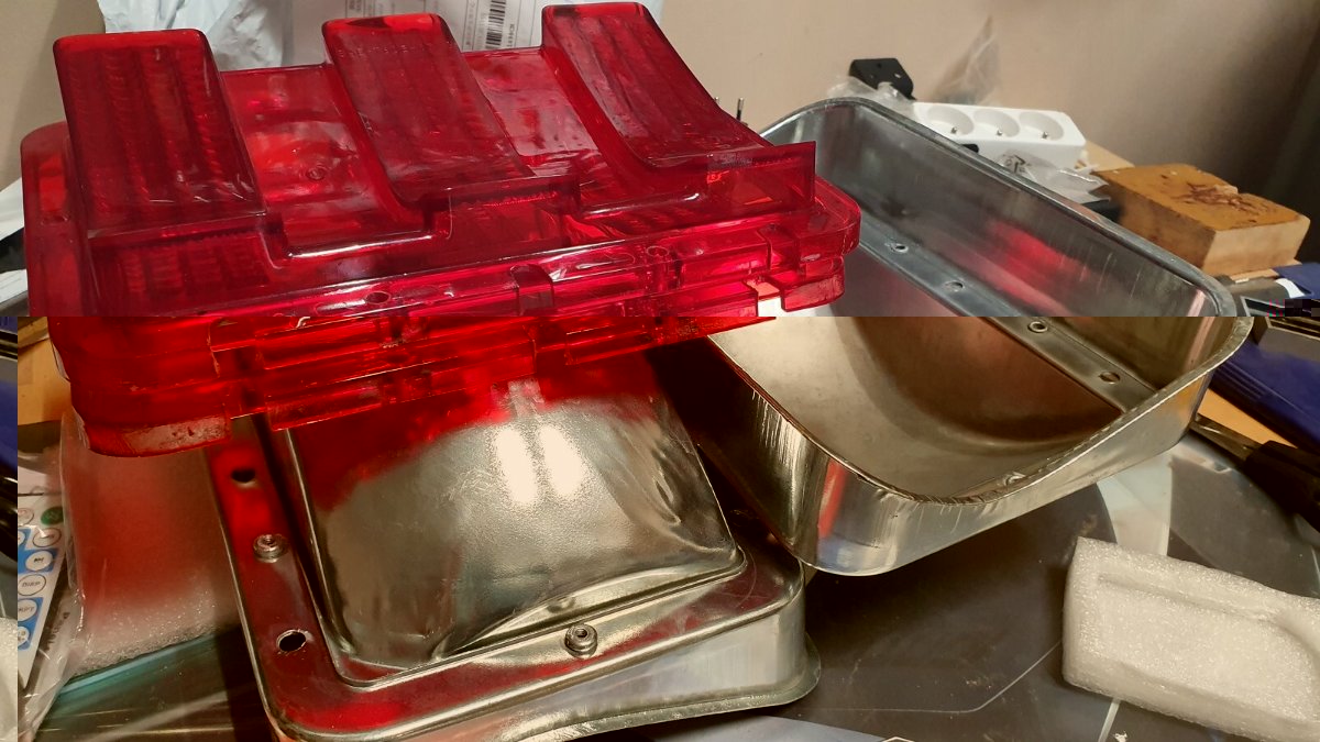

- tylne światła, były w opłakanym stanie :/ , na szczęście udało się je odratować. Ramki oczywiście do wymiany, ale zardzewiałe klosze dałem do ocynku i wyszło niemal idealnie, szkła po umyciu wyszły jak nowe :szok:
Bałem się o uszczelki (te grube) bo miały masę rdzy, ale po wyczyszczeniu nie jest źle, braki uzupełniłem uszczelniaczem dekarskim, te cienkiem są niby ok ale je chyba dam nowe. Do tego chce zamówić wkład na 3 żarówki, aby ładnie świeciły 3 sekcje. Plan jest też taki aby wstawić zamiast zwykłych żarówek, żarówki LED - będą świeciły jak zwykłe (a nie jak te sety z sekwencyjnymi LEDami) a nie będzie problemu z poborem dużego prądu.
