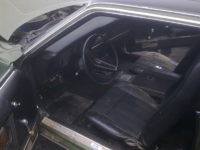

Oto obiecane zdjęcia zaraz po przejezdzie . W miare upływu czasu i prac wykonywanych bede dodawał nowe wątki .
- Załączniki
- Zdjęcie0048pomn..jpg (83.06 KiB) Przejrzano 13288 razy
- w dniu przyjazdu

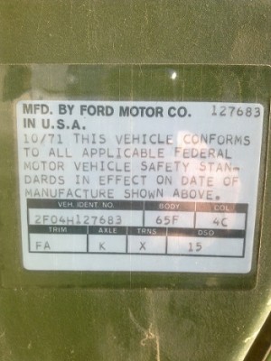

może za rok .... Bardzo prosze o jakiekolwiek info o tym modelu i samochodzie w miare mozliwośc Zacnych Klubowiczów .Szukając w necie informacji technicznych napotykam na opinie które sie bardzo różnia . Na obudowie filtra powietrza (myślę ze jest orginalna) jest napisane Boss 351 2v v8 według róznych żródeł posiada on moc 177KM lub 240KM -jak to rozpoznac ? .Pozdrawiam.

Wg VIN masz silnik o kodzie H czyli 177HP
250 cid 1V 6-cyl 98hp L
302 cid 2V V8 140hp F
351 cid 2V V8 177hp H
351 cid 4V V8 266hp Cobra Jet Q
351 cid 4V V8 275hp High Output R
Problem leży w tym że twój egzemplarz zszedł w 10/71 z taśmy ale już w specyfikacji na 72r. ( pierwsza pozycja w VIN (2) oznacza 1972r.), czyli dostał ten słabszy silnik 177hp. W 71r za literką H kryło się 240HP.
A i Cobra w 71 była tylko 4v.

no chyba cie rozczaruje - bo na 95% masz chyba mniej, za wszystko winna pierwsza cyfra VIN czyli ,,dwójka'' oznaczająca rok modelowy 72. Żeby był 71r musiała by być 1.MacK pisze:rick wielkie dzieki za wszelkie iformacje -teraz juz wiem na czym stojejednak mam 240 hp (Km) huraaaaa
U mnie jest podobnie bo mój stang zszedł z taśmy 12/93, a jednak jest modelem na 94 rok.
choć ile tak naprawdę tych koników masz po tylu latach to tylko hamownia prawdę powie

stang 232 zobacz na linki nika które predzej opublikował .Wyraznie pisze ze symbol H to 240 hp i 480nm
rece opadaja -jutro myję silnik i szukam jakis znaków.
