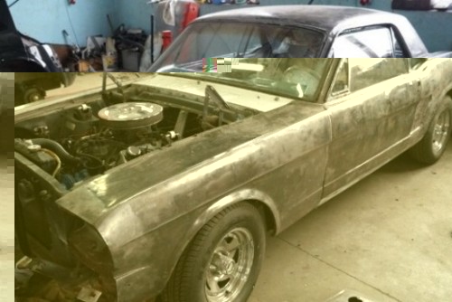

Nareszcie udało mi się rozpocząć obiecana relacje z remontu mojego Mustanga Coupe 1966 V8 289.
Prace idą coraz szybciej. Zakończenie remontu zaplanowane mam na koniec marca. Mam nadzieję, że zdążę i będę miał czym pojechać na mój pierwszy zlot.
Wrzucam kilka zdjęć z początku remontu.

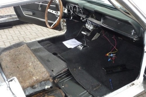

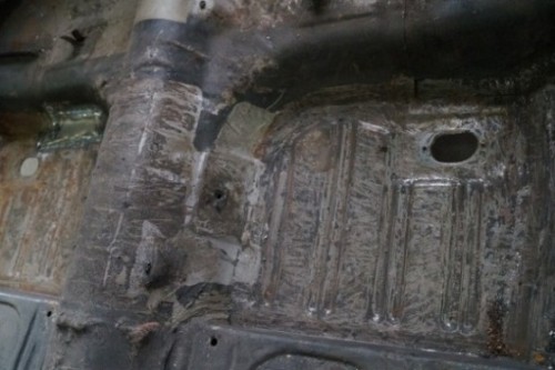

Okazało się, że blachy są w dobrym stanie. Nie ma to jak Mustang z Kalifornii :)
Przed warsztatem
Początek rozbiórki
Tył bez lakieru
Przód bez lakieru

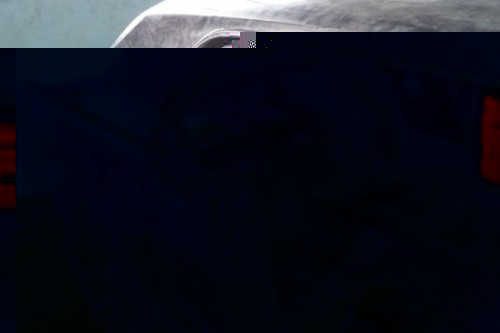

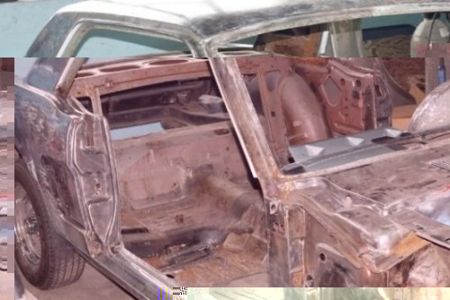

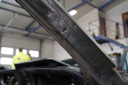

Podłoga też w bardzo w dobrym stanie, potrzebne były tylko dwie małe wstawki
Strona pasażera wymagała tylko drobnych poprawek blacharskich
Strona pasażera bez lakieru

No to faktycznie czlonek komisji ds puryzmu mial ladnie trzymajace sie auto :D
To byl dobry zakup :) :super:
Do zobaczenia na drodze/zlocie :) Licze na to ze efekt remontu bedzie doskonaly.
p.s. czym drapaliscie lakier? :)

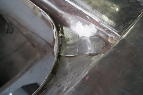

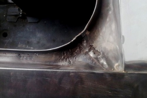

Jeszcze kilka zdjęć szczegółów przed i po.

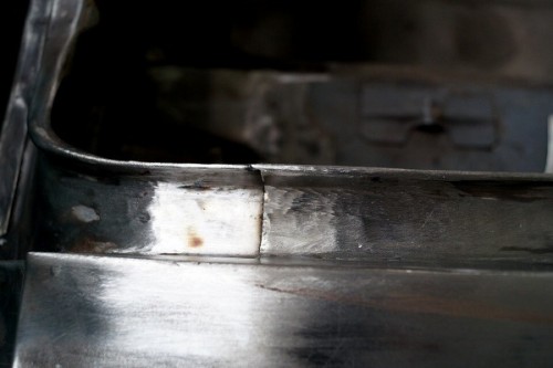

Rynienka przed. Rdza nie oszczędziła rynienek. Na szczęście odtworzenia wymagały tylko końcówki.
Rynienka po.

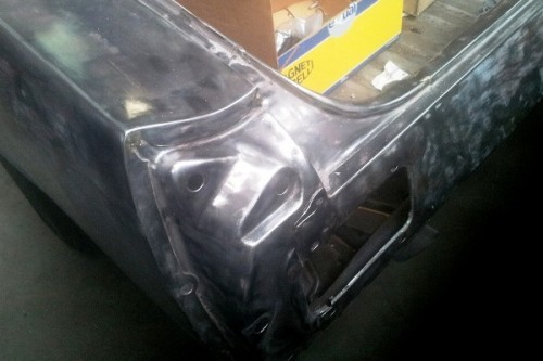

Bagażnik przed. Niewielkie ubytki.
Bagażnik po.

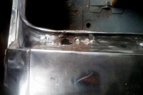

Bagażnik przed.
Bagażnik po.
Prace blacharskie powoli dobiegają końca. Lakiernik już umówiony i czeka na samochód.

Nie udało mi się znaleźć w okolicy nikogo z odpowiednim doświadczeniem w piaskowaniu karoserii, dlatego lakier był usuwanych chemią + mechanicznie.

będzie piękna sztuka, fajnie że robota idzie szybko do przodu. Czekam na efekt końcowy. Tak jak teraz patrze to tych rynieniek tak dużo nie brakowało.

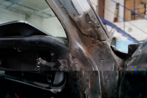

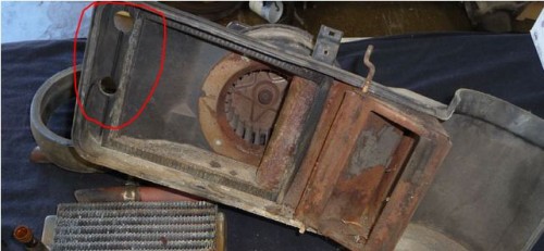

Tymczasem ja walczę z elementami wnętrza. Kończę właśnie odnawiać nagrzewnicę.
Jedna z części, ta na zdjęciu, jest odłamana w miejscu, gdzie są otwory.
Tu mam pytanie czy ktoś z Was, nie ma może zbędnej tej waśnie połowy obudowy, nie została komuś po remoncie/wymianie.
Chętnie przyjmę/odkupię.

Post autor: arek900 » 2013-02-11, 20:55
:/ w czwartek taką wysłalem gosciowi co kupił ode mnie mustanga, spóźniłeś się
edit: cowl panel dziś kurier zabrał, mam nadzieje że nie uszkodza po drodze i wiadereczka się przydadzą ;)

yoozeq
Posty: 1357
Model: 68,69,69, ..?
Kolor: ładny
Re: [marcinp] Mustang Coupe 66 Silver…
Post autor: yoozeq » 2013-02-11, 21:11
A nie dasz rady odbudować za pomocą maty i żywicy.... ja swoją tak połatałem ;)
