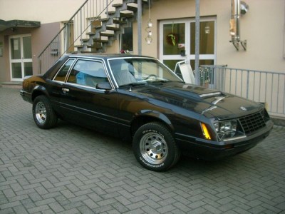

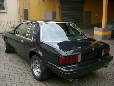

Teraz mogę się pochwalić, auto już na wykończeniu:D Także mam nadzieję, że będę mógł pojawić się w Kołobrzegu 3-ego lipca i poznać część z Was;)

jak ja lubię czarne mustangi :) fajnie się prezentuje

bardzo klawo wygląda!!!- strasznie lubię dokladnie ten model fox-a

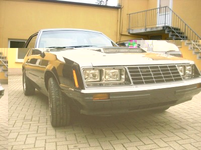

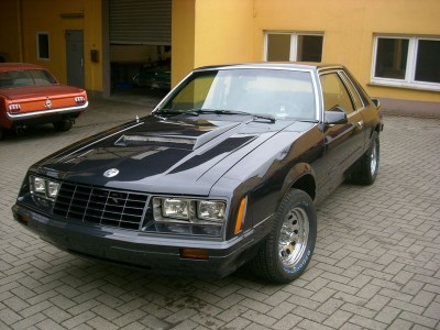

Trzy nowe zdjęcia z dzisiaj :)

Bardzo fajny Fox :D
A co to tam za autko stoi w tle na pierwszym zdjęciu? :P

Laka pisze:Bardzo fajny Fox :D
Ani chybi to Mustang być musi.

Hehe, no faktycznie stoi tam '65 coupe w kolorze cegły :) Ale to mojego mieliście oglądać i na moim skupiać uwagę :P
