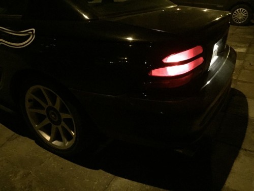

W końcu mogę się czymś pochwalić, nadchodzą zmiany :super:
Udało mi się dość okazjonalnie zakupić lampy oryginalne poziome, za 200 zł. Teraz idą do malowania i po świętach wskakują na konia, są amerykańskie ale wydają się łatwe do przerobienia, stąd moje pytanie co sądzie o żarówkach przebijających klosz? Jak nie tym sposobem to zwyczajnie wstawi się pomarańczowy kawałek klosza (wielokrotnie widoczne na zdjęciach innych Sn'ów).
Przy okazji rozwiąże problem przez który prawy stop się dużo szybciej przepala. :)
Wyjaśniła się też sprawa letnich kół, zostają 18'' które się nie sprzedały, nie żebym był jakiś nie szczęśliwy bo wygladają zacnie :ok: Też planuje przekładkę po świętach.
Ostatnią kwestią do ogarnięcia przed OZM zostaje wydech, idzie 'przytrzeć' o wszystko, wszystko idzie za jednym zamachem, zarówno wydech jak i światła. Po tych zabiegach mogę z czystym sumieniem jechać na OZM ;)

Ja u siebie wmontowałem kierunki w światła cofania ledy 2 kolorowe. Na kierunki żółte, a na cofanie białe :)

Pomarańczowy LED spokojnie przebija klosz. Zdjęcie zrobiłem nawet w swoim wątku więc jak Ci się chce to zajrzyj. Musisz jednak pamiętać o tym, że LEDy zmniejszą oporność układu.

Ostatecznie rozważam albo pomarańczowy LED albo kierunki we wsteczne, wsteczne i przeciwmgielne pod zderzak. Ale dzięki Rock za pomoc, fajnie wiedzieć że to się może udać :)

Właśnie najlepiej brzmią to przebicie klosza LED'ami, w prawdzie przed przeglądem w lipcu i tak będe musiał zawiesić przeciwmgłowe, ale po przeglądzie odrazu out :)

Z ledami bi-colour też jet ok. Jedynie musisz dać opornik bo przerywacz zgłupieje i bedzie walił kierunkami jak maluch :D

Tak jak mówiłem, tak zrobiłem. Światła i koła już na swoim miejscu, do tego ta pogoda :) aktualnie nie ma przyjemniejszej rzeczy od jazdy konikiem. Generalnie przy tych oponach w porównaniu do zimówek 195/60/R15 jeździ się troszkę ... inaczej, w szczególności na dziurach, ale wygląd i jazda na równych drogach to wynagradza zdecydowanie.
Poruszałem kwestię przeróbki świateł, ostatecznie udało się zrobić to techniką Rezora :super: , zarówno we wstecznym jest kierunek pomarańczowe i światło wsteczne. Fajnie że tak się udało bo tak jak Danek mówił wieszanie nie wygląda pod zderzakiem nie wygląda za ciekawie. Przed przeglądem na chwilę tylko zawita przeciwmgłowe. :)
