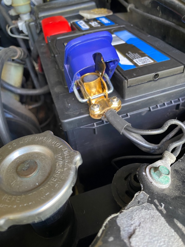

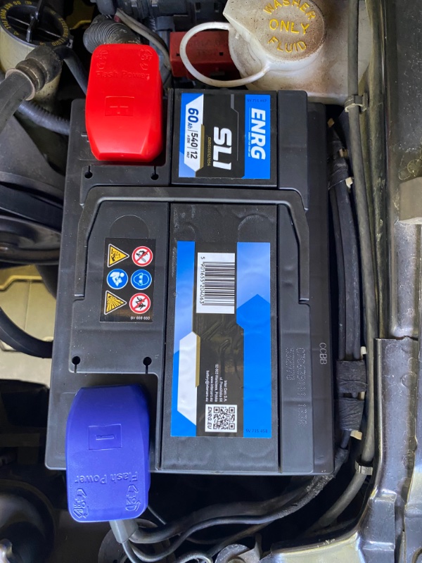

Dziś wreszcie kupiłem „szybkorozłączalne” zaciski do akumulatora, mało jeżdżę a taką zimą jak ostatnia auto potrafiło stać ponad miesiąc a nigdy nie chciało mi się kręcić kluczem żeby odpinać akumulatora…nowego jednak trochę szkoda zamęczyć.
Niestety przy okazji zauważyłem że wąż układu chłodzenia lekko dotyka rolki paska osprzętu i zaczął się przecierać.

Nowy szybko przyfrunął DHLem i już jest zamontowany na pokładzie.
