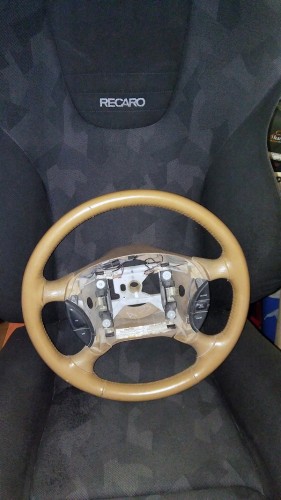

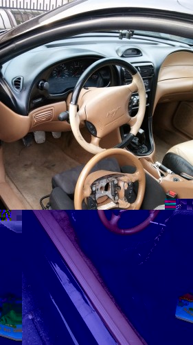

klapa, spoiler, fotel i short shifter wciąż czekają w kolejce na montaż, więc chociaż za kierownice wziąłem się od ręki.
Skórzany oryginał z cobry w kolorze saddle (super stan), jak się okazało po wyczyszczeniu i nawoskowaniu.
Lepiej mi pasuje niż to co miałem

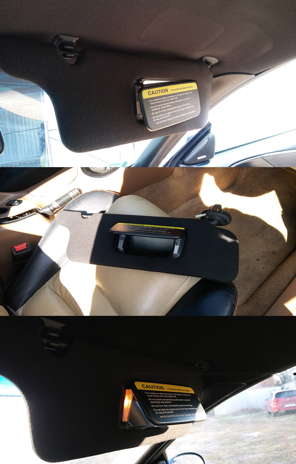

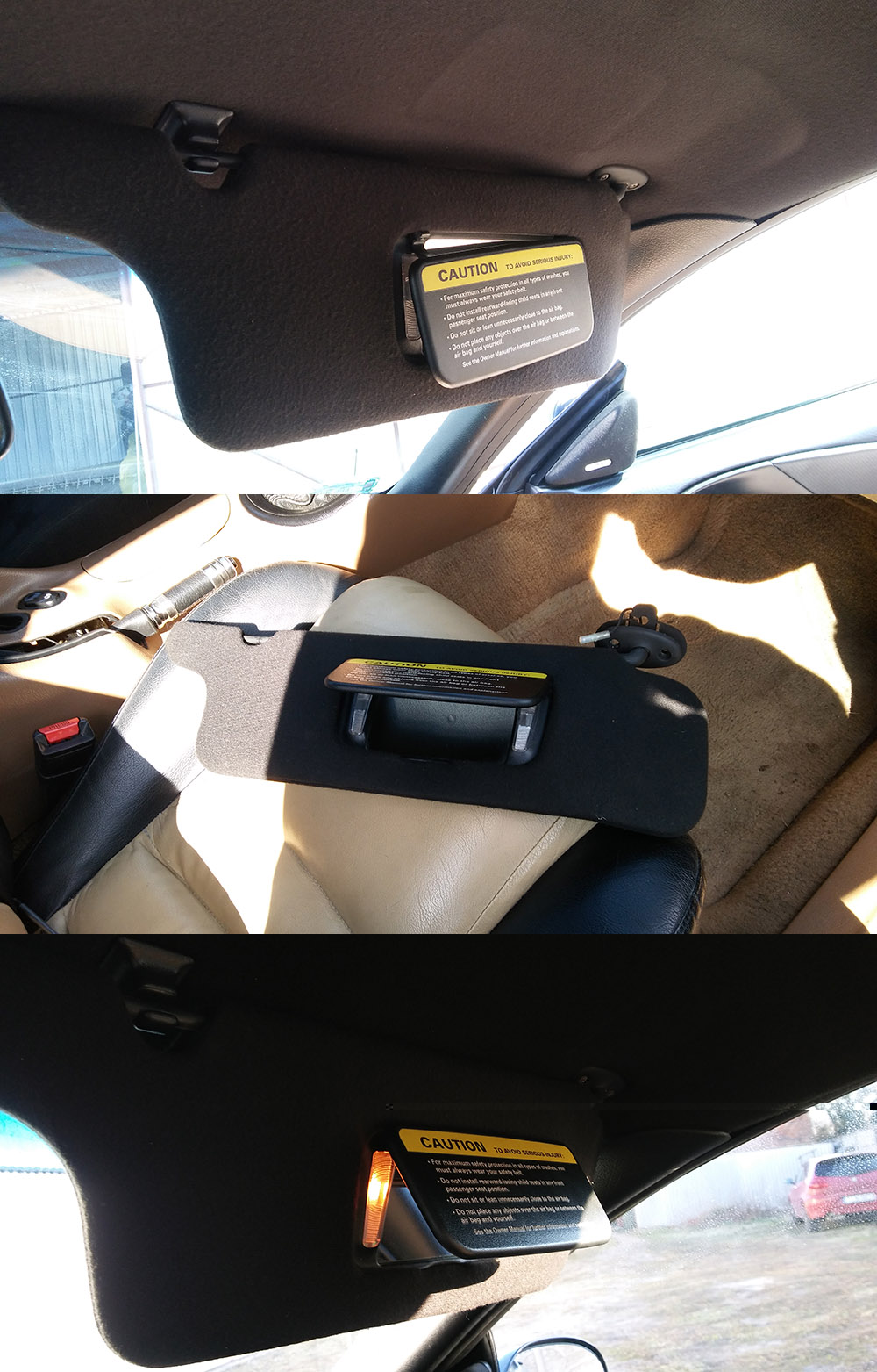

Małe detale też cieszą.

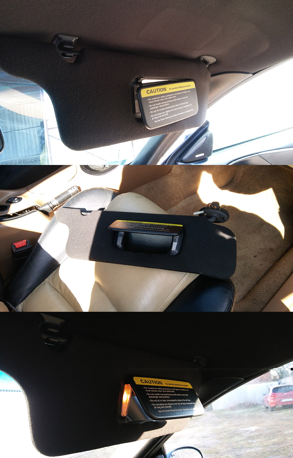

Jak kupiłem to już daszek pasażera był uszkodzony, złamany plastik nie włączał podświetlenia.
Dwa lata temu kupiłem daszek z podświetleniem ale okazało się że 99-04 ma inne mocowanie i nie podpasywało.
Wczoraj w końcu udało się zdobyć daszek od GT 95, wymieniłem więc i świeci jak w dniu kiedy wyjechał z fabryki.
Post autor: Przemek64 » 2017-03-27, 10:31
Te drobiazgi mimo że mało używane czasami doprowadzają do szału. Jeździsz ze świadomością że coś nie działa i samo to jest denerwujące ;)

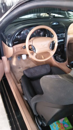

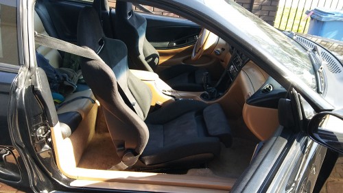

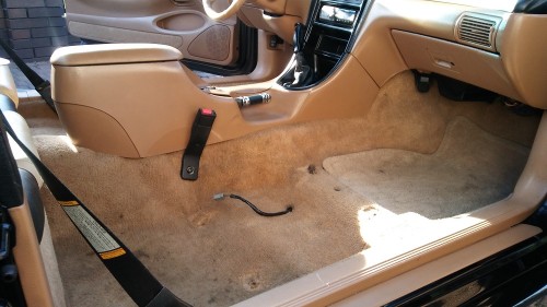

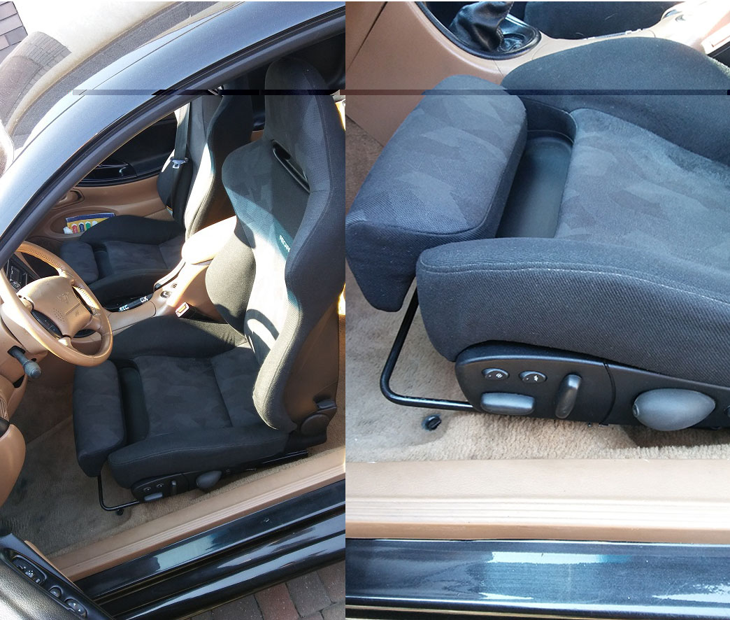

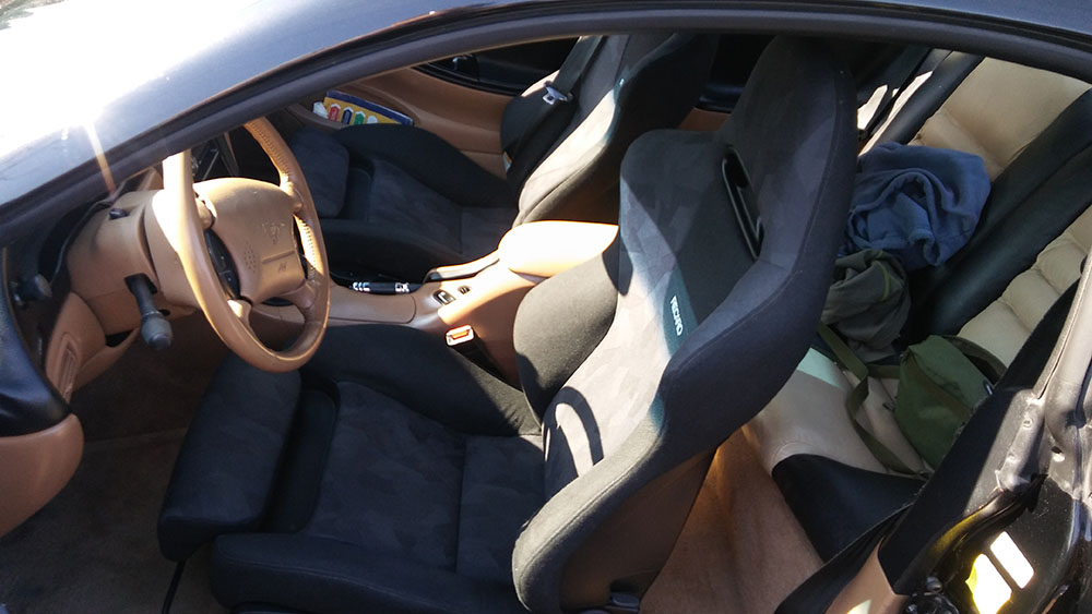

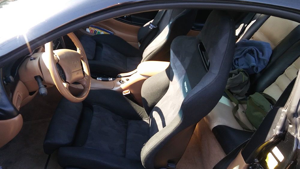

Post autor: stang232 » 2017-04-03, 13:43

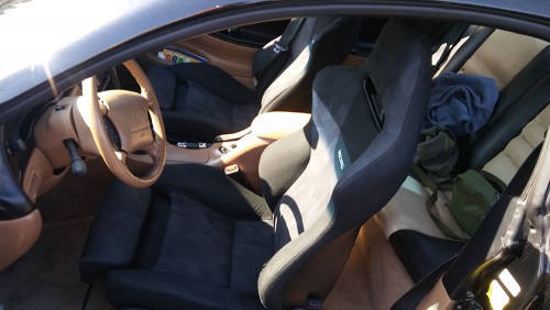

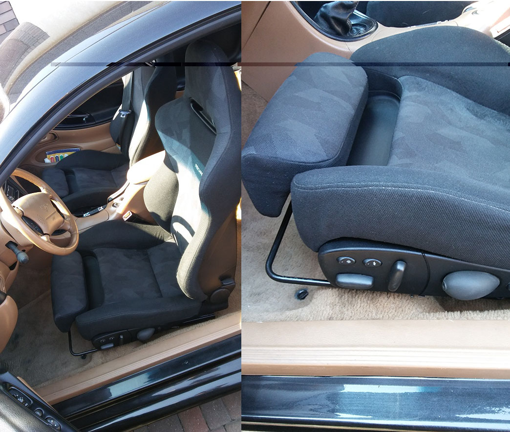

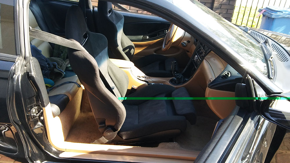

Fotele w końcu zamontowane. Dobrze, że w GT jest zasilanie pod fotelem pasażera oszczędziło mi trochę roboty.
artu-41
Posty: 190
Rejestracja: 2013-06-02, 16:02
Model: Mustang V6 manual
Kolor: szary
Lokalizacja:: Pisz
Post autor: artu-41 » 2017-04-03, 13:49
Fajne te fotele!!! - ile ta przyjemność (nowe czy używki)???
(George Carlin)

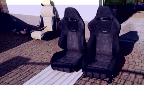

Posty: 2141
Post autor: stang232 » 2017-04-03, 15:19

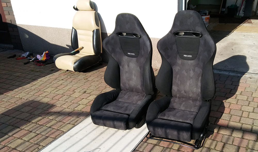

artu-41 pisze:Fajne te fotele!!! - ile ta przyjemność (nowe czy używki)???

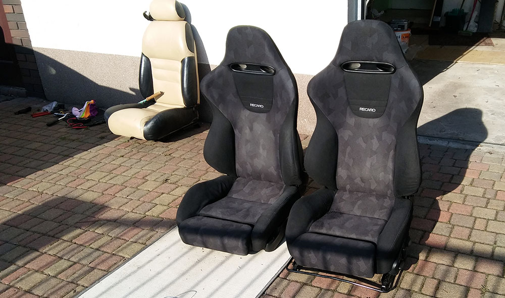

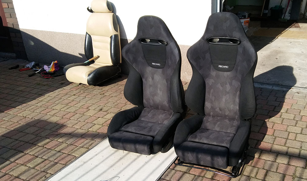

Nówki bardzo drogie, ja mam NARDO BLACK/ ARTISTA BLACK środek z materiału
jeden standard (elektryczne sterowanie przód tył z unoszeniem) i jeden topline ( pełna elektryka sterowanie + ogrzewanie + wentylowanie) = czyli 949+1429= 2378 $ * 4PLN =9500zł + (szyny do foteli recaro 2kpl = 1200zł) wychodzi 10700zł :szok: (skórzane jeszcze drożej)
http://www.motorsportseats.com/recaro/sport.html" onclick="window.open(this.href);return false;
Szukanie używanych składanych jest straszenie męczące, ja drugi fotel szukałem prawie 1,5 roku sprawdzając codziennie allegro lub olx.
W między czasie pojawiały się komplety składanych np. z renault megane RS za ( skórzane za 5tys), astry II OPC (niebieskie) za 2tys, łatwiej jest znaleźć nieskładane np. z evo lub accorda type R.
Jak masz budżet 3 - 4tys złotych to powinieneś kupić 2szt.

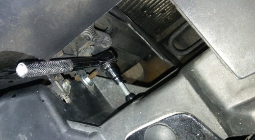

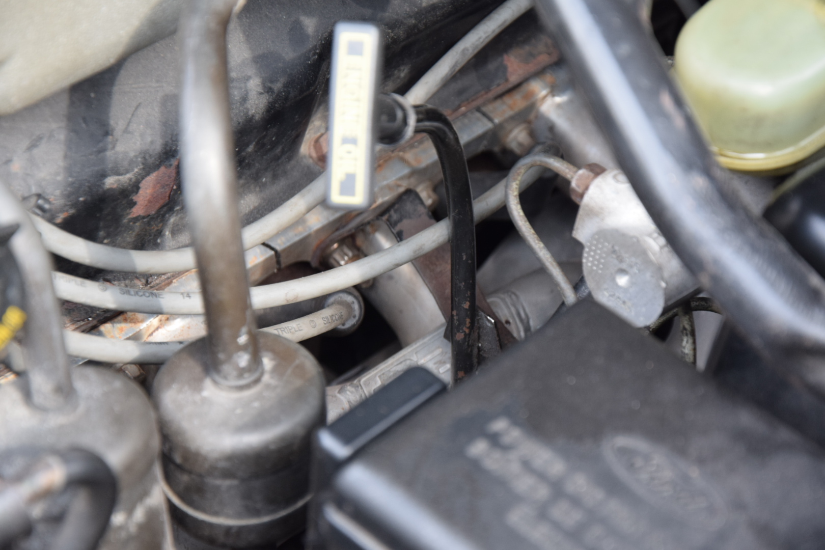

Przed świętami udało się zamontować zakupione wczesnej części:
- short shifter- po kilku dniach użytkowania same plusy, aż chce się zmieniać biegi - polecam każdemu.

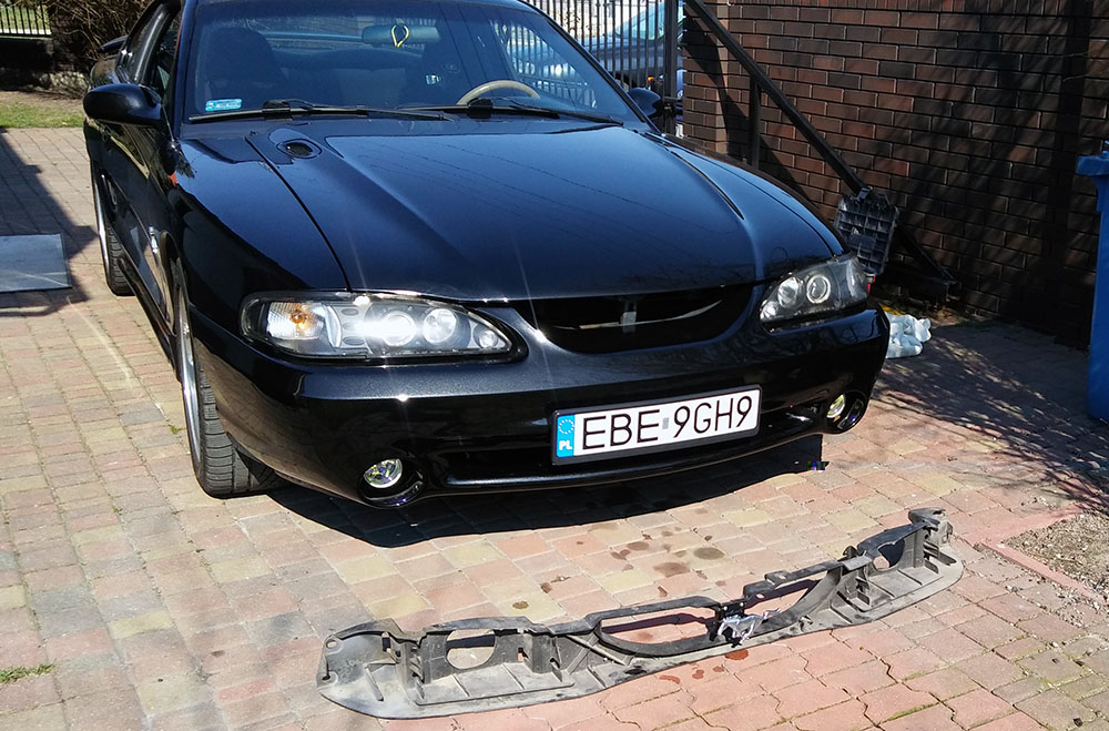

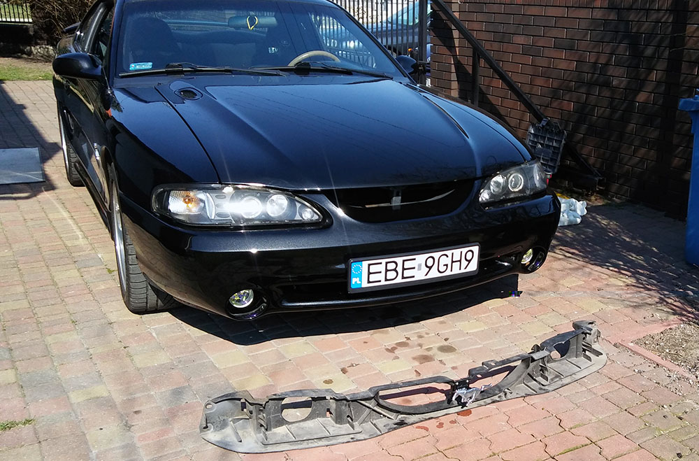

- wymieniłem pas przedni co trzym lampy, bo złodziej próbując urwać konika połamał mi go,

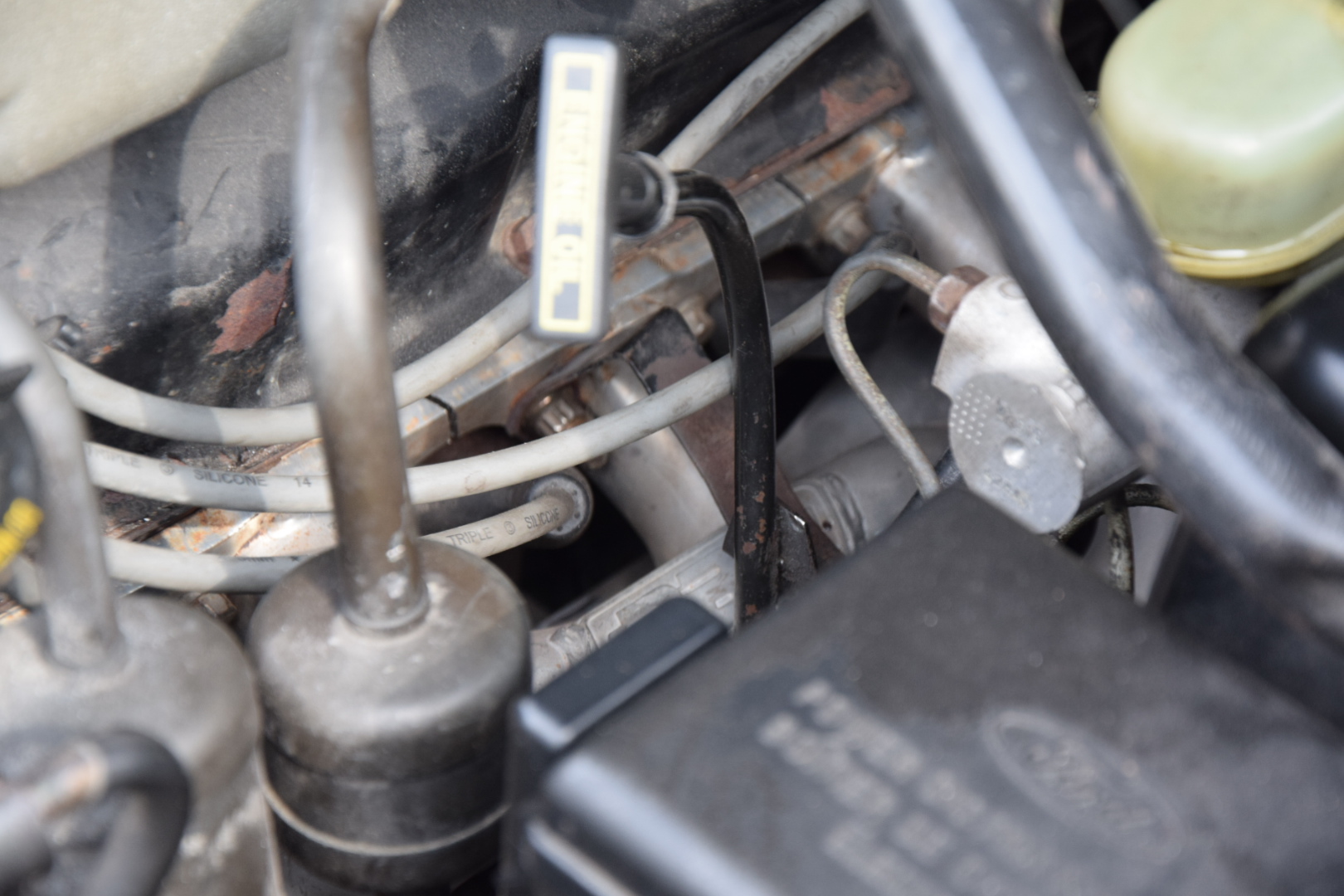

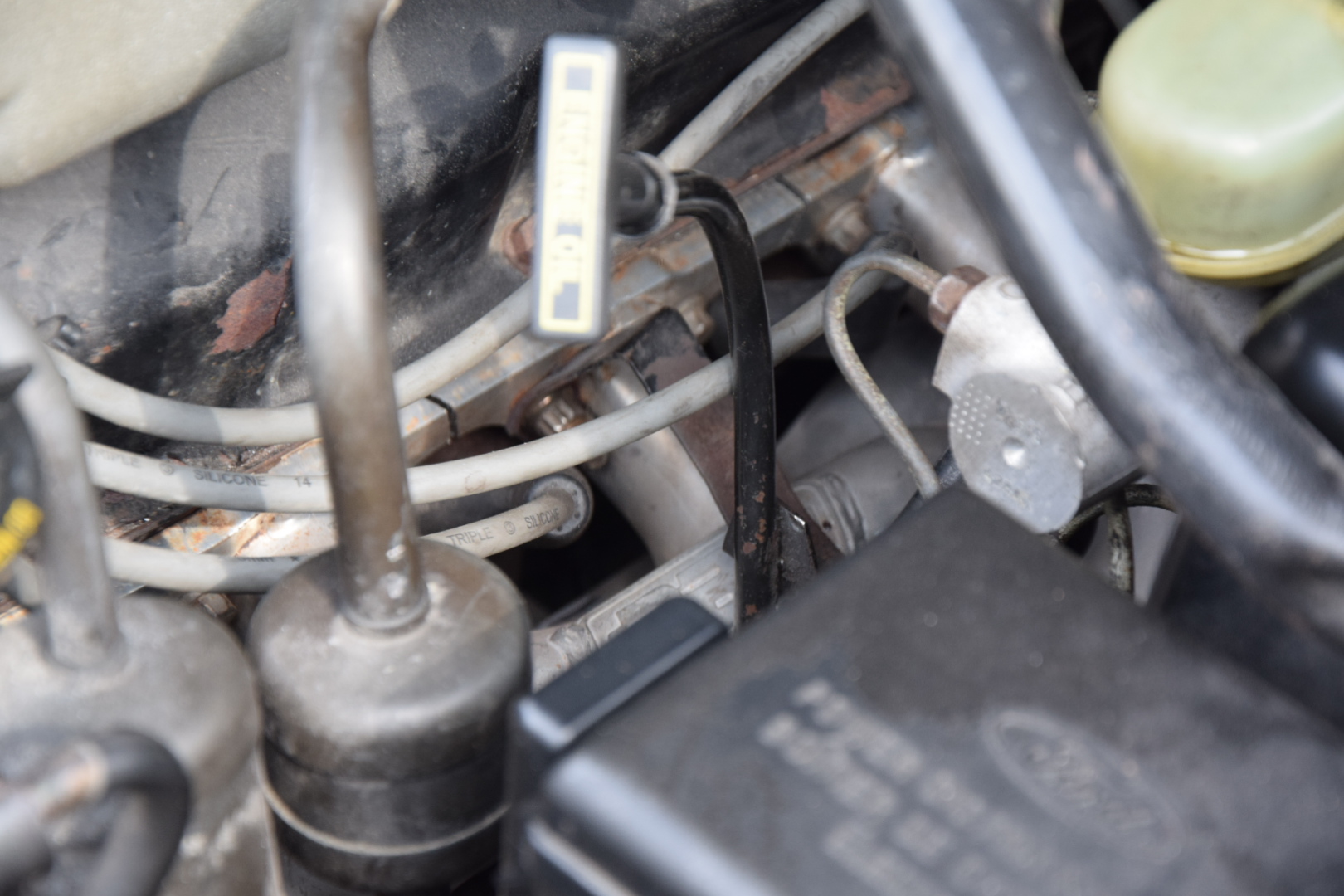

- no i zrobiłem kolejne podejście pod uszczelnienie kolektorów wydechowych. Rok temu wymieniłem uszczelki, przejechałem jakieś 5-6tys km i niestety problem powrócił.
Tym razem po zdjęciu kolektory poszły do planowania i zdecydowaliśmy się je poprzecinać, tak aby nie było naprężeń. Mam kolektory shorty BBK.
Na razie problem ustał , zobaczymy jak z trwałością.
pas przedni

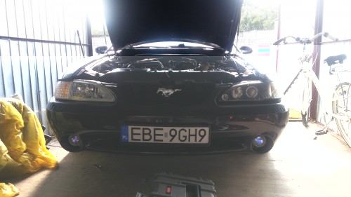

Ale takich prac nie widać, więc wziąłem się za te widoczne- dotarły dawno zamówione lampy.
Kupując auto zastałem jednoczęściowe, które mi się nie podobają ale były ważniejsze wydatki i uchowały się 5lat.
Było trochę rozterek co wybrać, bo jest kilka opcji na rynku ale ostatecznie zdecydowałem się na fabryczny wzór z Cobry (będą pasować do reszty zmian)
Efekt końcowy
Nie miałem tego specjalnego kluczyka do ustwiania lamp, ale nasadka 4mm + małą grzechotka sprawdzają się bez zarzutu.
lewa strona cobra prawa china style
