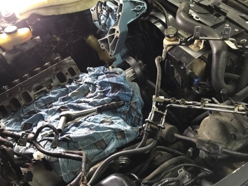

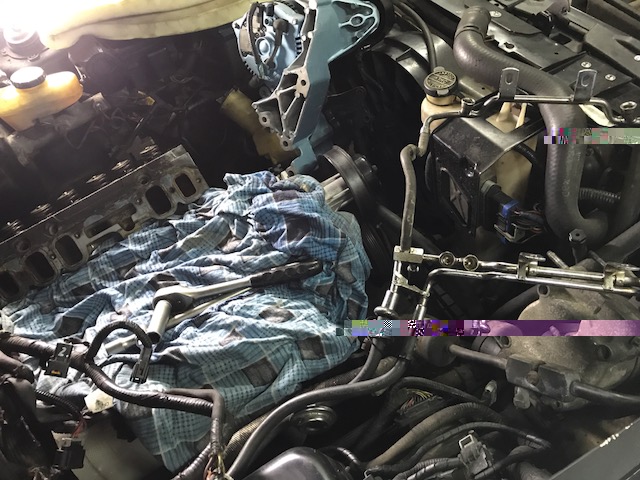

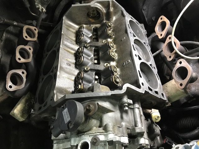

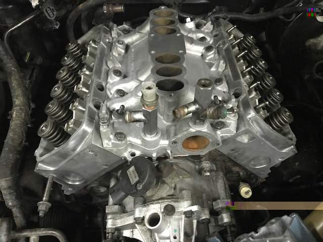

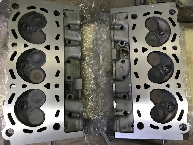

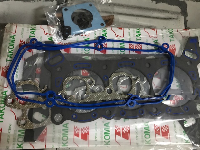

Post autor: radoslawstalowy » 2017-08-23, 20:03

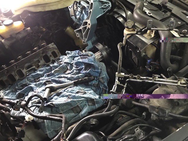

Głowice splanowane,uszczelki doszły, jutro mają być śruby i składamy!!!!
kultura techniczna-to lubię

Post autor: Rezor » 2017-08-23, 20:55
A dół szanowny kolega sprawdził? Pierścienie ok?
radoslawstalowy
Posty: 261
Model: Coupe 66
Kolor: silver blue
Re: 1995 3,8 V6 choroba postępuje:)
Post autor: radoslawstalowy » 2017-08-23, 21:30
Zrobiłem "małe konsylium" w tej sprawie uznano, że nie ma się czego czepić ,a co najdziwniejsze że widniejący przebieg 126tys. ku mojemu zdziwieniu jest całkiem realny.

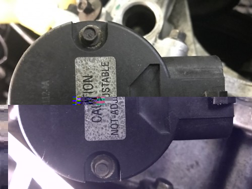

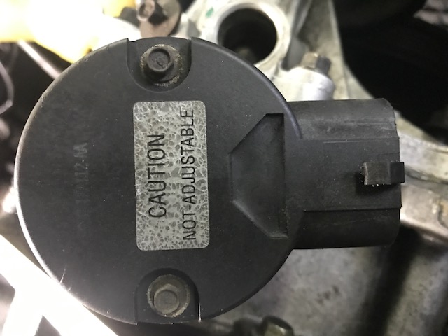

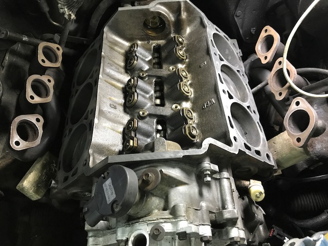

Chyba bede doktoryzowal sie w takim razie w temacie sekwencji. Najwiekszy problem to chyba oszukanie czujnika cisnienia paliwa.
Na zdjeciu widac czujnik polozenia walka, u mnie wtyczka jeat chyba skierowana do gory, czy ten czujnik jakos sie ustawia/reguluje?
radoslawstalowy
Posty: 261
Model: Coupe 66
Kolor: silver blue
Post autor: radoslawstalowy » 2017-08-24, 08:29
Ten doktorat prawdopodobnie dopiero przede mną więc nie pomogę:)
Nie demontowałem ,nie wypowiem się, jednak napis na nim umiejscowiony o czymś chyba świadczy?

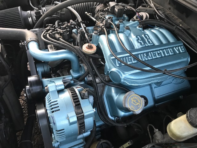

Post autor: radoslawstalowy » 2017-08-25, 09:04

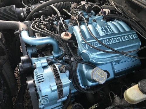

Nabiera!!
radoslawstalowy
Posty: 261
Model: Coupe 66
Kolor: silver blue
Post autor: radoslawstalowy » 2017-08-28, 19:47
Zakończone,gada!!! ;)
Posty: 2133
Post autor: stang232 » 2017-08-28, 23:03
I do tego jak ladnie sie jeszcze prezentuje. Teraz pilnowac poziomu płunu chłodzącego i bedzie dobrze
