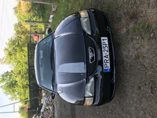

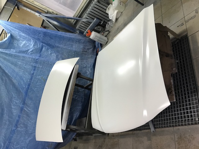

Narkotyk o nazwie "Mustang" zjadł mój umysł i racjonalne myślenie więc powiększyłem "stajenkę" o 4 generację :D

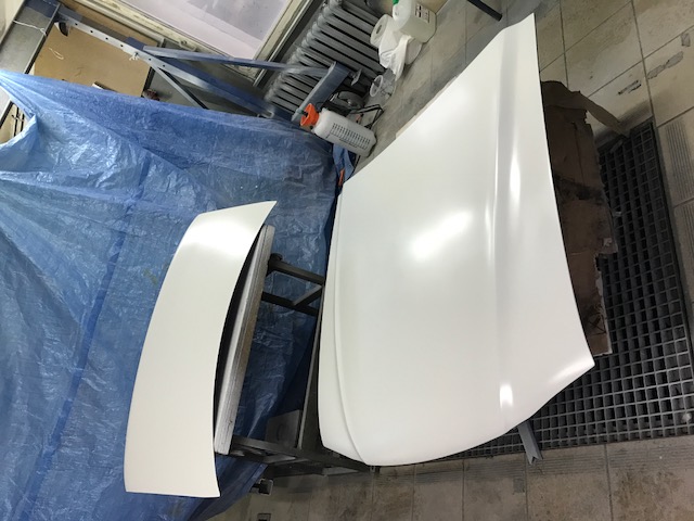

Autko stało dość długo więc lakier był ostro "zapyziały", ale po całym dniu szorowania ukazał się całkiem znośny efekt.
Zacząłem od usuwania pozostałości pasów które ktoś strasznie nieudolnie drapał!!
Efekt pracy poprzedników jest taki,że przednia maska i prawdopodobnie tylna klapa będą jutro malowane.
Będę zdawał relację i na pewno pytał...ach to zgłębianie tajników poszczególnych generacji :D

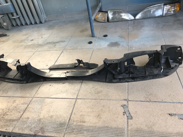

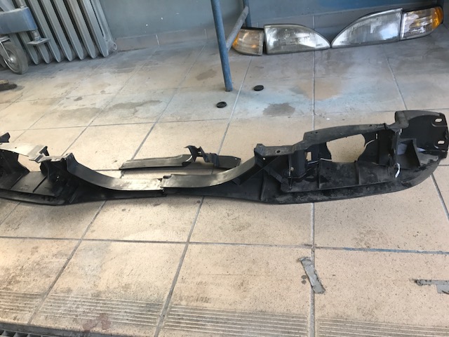

Poszukuje przedniego pasa......ktoś...coś?
kultura techniczna-to lubię
Posty: 2141
Re: 1995 3,8 V6 choroba postępuje:)
Post autor: stang232 » 2017-06-05, 20:21
towar mocno deficytowy, ostatnio udało mi się wyrwać jedyny dostępny na rynku. Chyba najszybciej będzie zakupić z USA

Oj tam,oj tam ..nie przesadzaj dostępna od reki na znanym portalu krajowym, tylko cena "nie najniższa" ,ale jakoś przetrawiłem:)

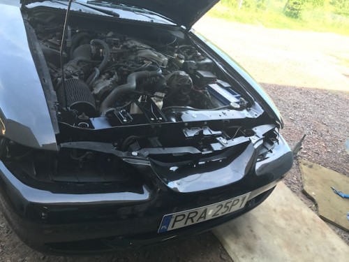

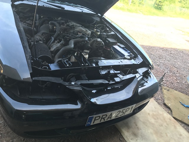

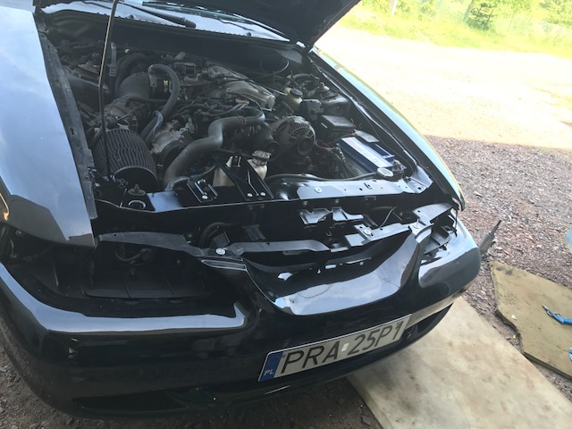

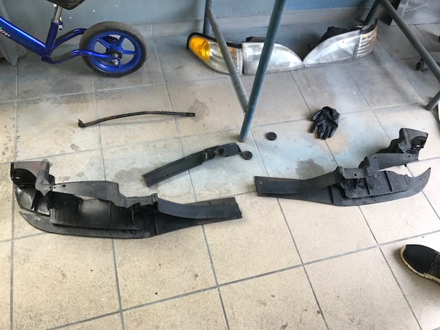

Pas dotarł już wstawiony, dobrze wydane 630zł. po odświeżeniu całkiem inny przód.
Jak bym znalazł jeszcze nowe lampy na Europe to jak nowy.

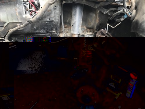

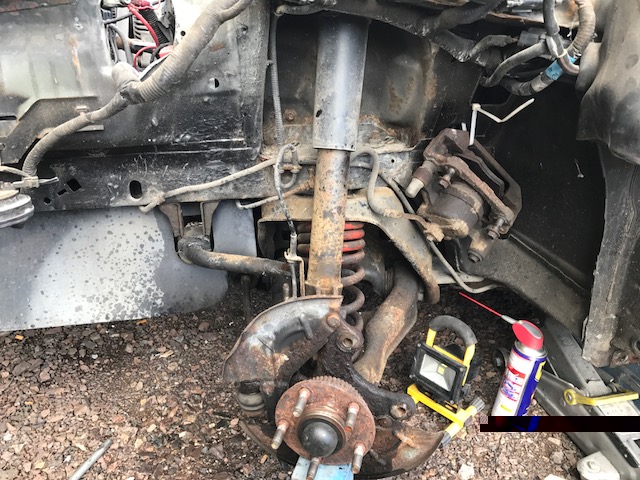

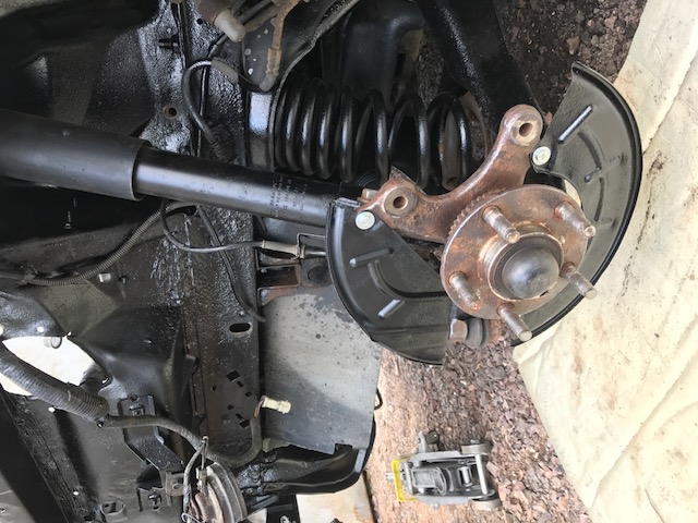

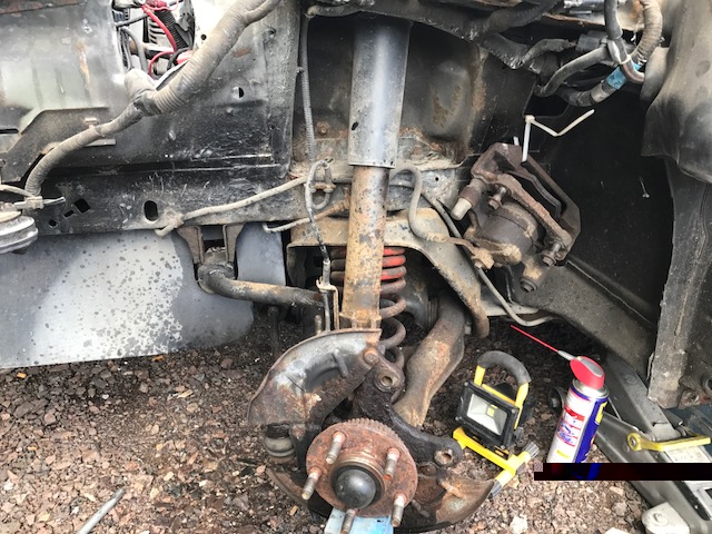

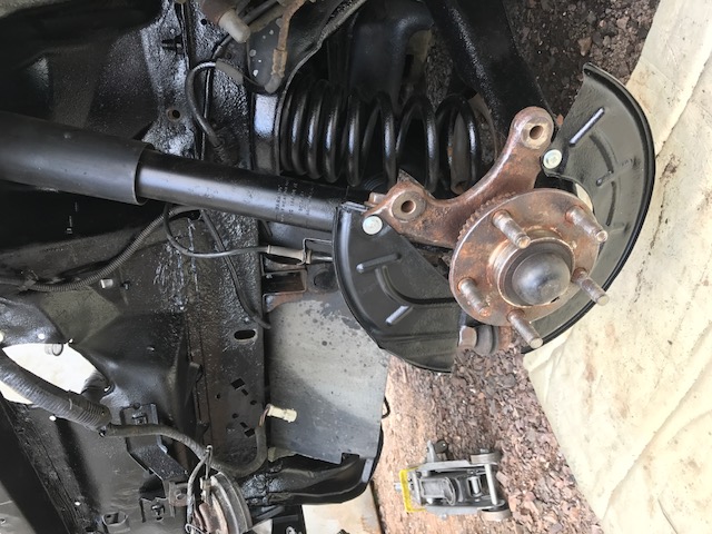

Lewa strona zawieszenia ogarnięta,wymieniłem sworzeń wahacza (strasznie skrzypiał :D ) wypiaskowałem graty i zakonserwowałem.

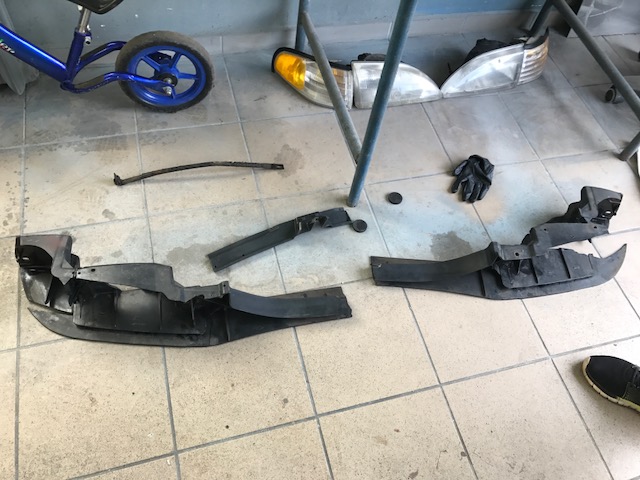

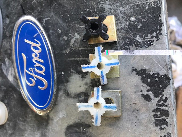

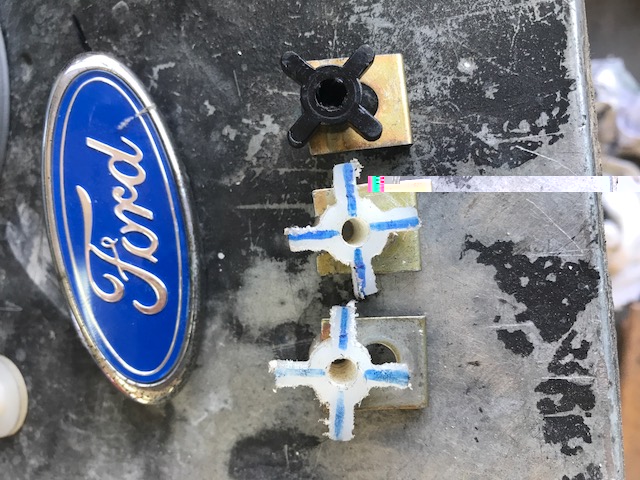

A na deser..... dorabianie regulatorów reflektorów......nie chciało mi się czekać 2 tyg. na przesyłkę i kolejne "wyrwane" godziny z życiorysu ;)
"pranie" się suszy
zawieszenie przed
zawieszenie po
z nowym pasem
Regulatory made in Stalowy:)

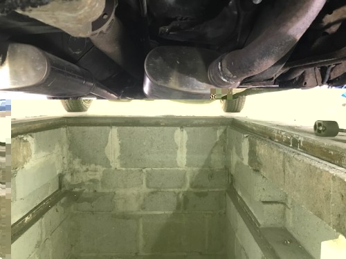

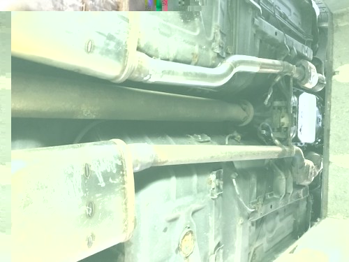

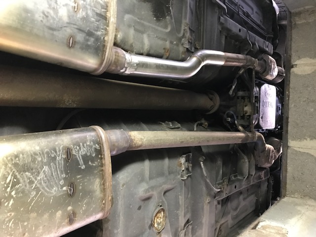

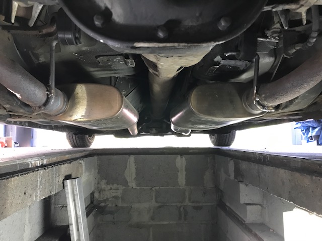

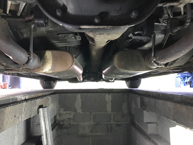

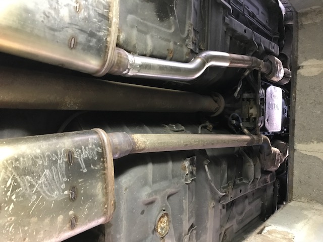

Przyszła pora na poprawienie "porobionego wydechu", "fachowcy" tak wstawili prawy tłumik,że każda nierówność była moja ;)

Czym konserwowałeś to zawieszenie jeśli można spytać? :D
Malowałeś tak jak "leży" na zdjęciu czy rozbierałeś?
radoslawstalowy
Posty: 261
Model: Coupe 66
Kolor: silver blue
Post autor: radoslawstalowy » 2017-06-13, 08:19
Wszystko prócz zwrotnicy(której nie warto malować) zostało rozebrane piaskowane i malowane natryskowo (grunto-emalia UrkiPurSat jak dobrze pamiętam ,farba przetestowana przeze mnie na konstrukcjach:)
Elementy podwozia- konserwacja gumowa -natrysk struktura baranka.
Malowanie poskładanego zawieszenia "na aucie" moim zdaniem mija się z celem ,bo i tak największe ogniska korozji zostaną nie tknięte, chyba że jak większość firm robimy auto na sprzedaż wtedy wszystko na czarno i "będzie Pan zadowolony" :D

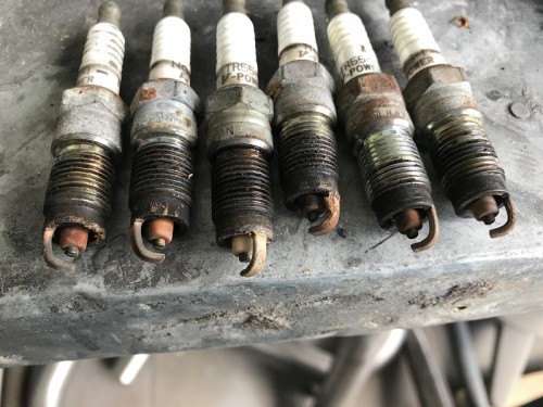

Tak czy inaczej trzeba go doprowadzić do ładu żeby był z niego pożytek. Wymieniłem świece zapłonowe, bo lubiał sobie huknąć "na gazie" i problem minął.

stare świece:)

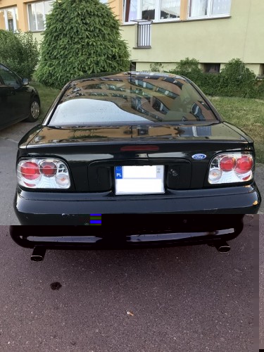

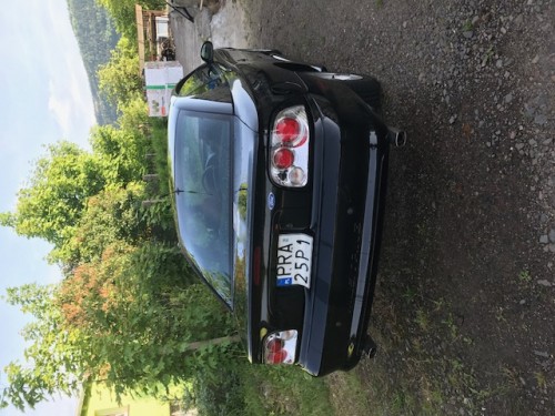

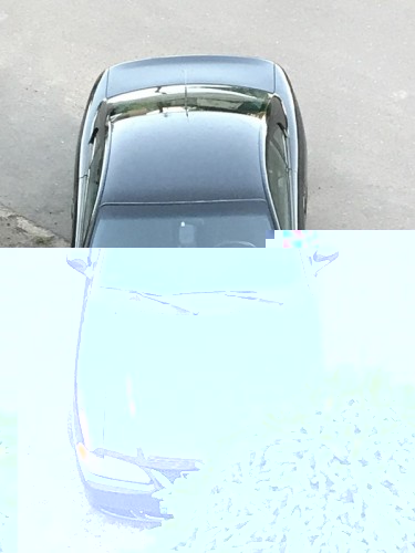

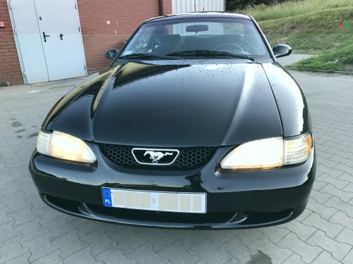

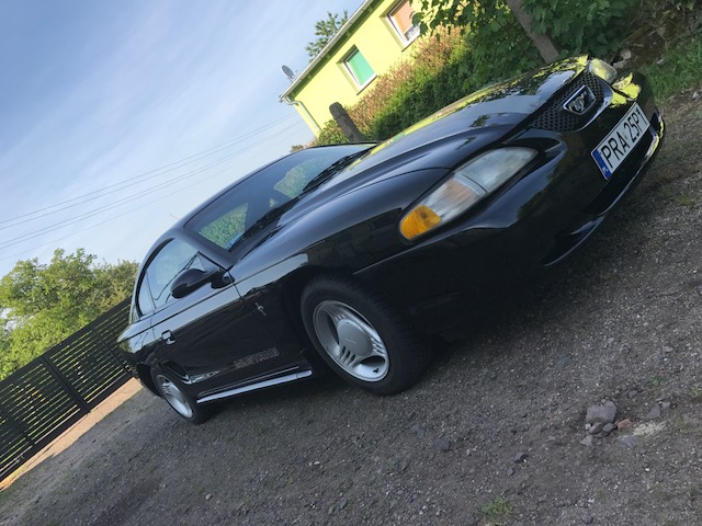

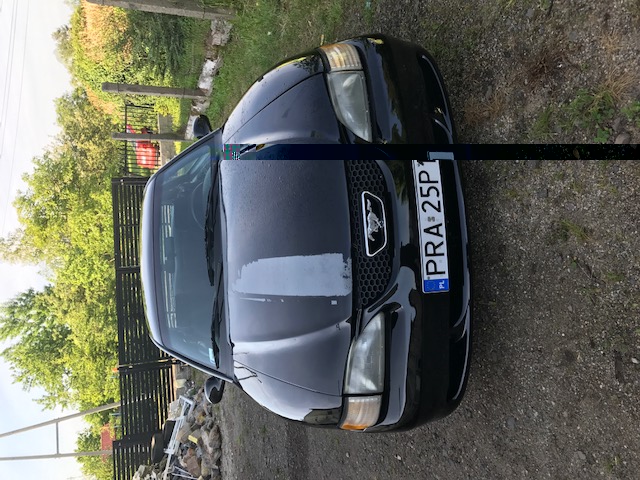

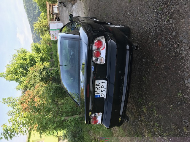

I byłbym zapomniał -parę fotek po wymianie pasa i malowaniu :D
