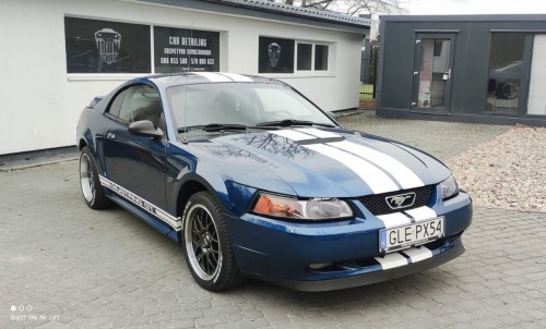

Dzień doberek po raz kolejny,
w końcu dorosłem do GT z krwi i kości, a jako że jestem wielkim fanem 4 generacji pokusiłem się o poliftowego SN-a :hyhy:
Poszukiwania trwały kilka miesięcy i w końcu udało się zrealizować marzenie dzięki Wojtkowi z stajni śląskiej, który był powszednim właścicielem auta ;)
Na prawdę nie mogłem uwierzyć oczom gdy pokazał mi to auto. Wielki szacunek dla stanu samochodu :padam: Obiecuję, że w moich rękach będzie równie dobrze - a może lepiej.
Aktualnie chcę się nim nacieszyć w stanie stock, bo w listopadzie trzeba będzie go zamknąć na klucz pod kocykiem :P

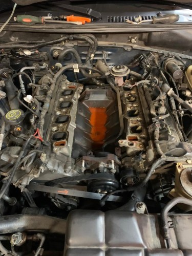

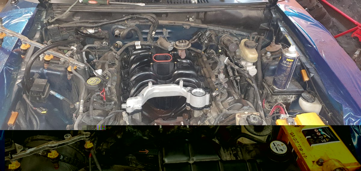

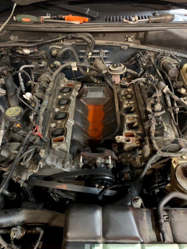

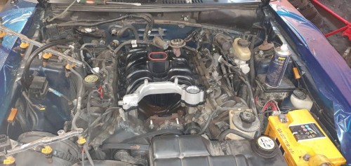

Trzeba przygotować auto do sezonu, zwłaszcza, że po zimowaniu kolektor ssący wypluł co zassał :hyhy:
Dodatkowo założyłem nowe opony Falken Azenis 245/40, na których auto prezentuję się zjawiskowo.
Przy okazji trzymają jak covid w domu opieki :P
Korzystając z okazji wywaliłem stary plastik - nie wiem co konstruktorzy mieli w głowach wsadzając plastikowy kolektor do v8 :zalamany: Ale na miejscu siedzi już porządny kolektor PI, który chyba dorzucił parę kucyków na koła :D
Dodatkowo postanowiłem zrobić mały eksperyment i zalać olej: Mihel 9100 5W30 - zobaczymy ile jest warta ta ceramika :cwaniak:

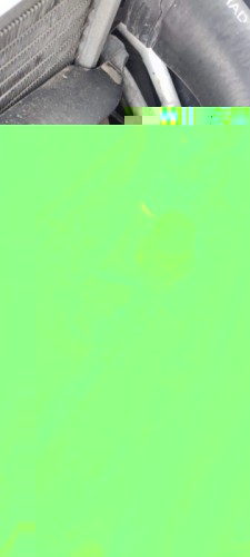

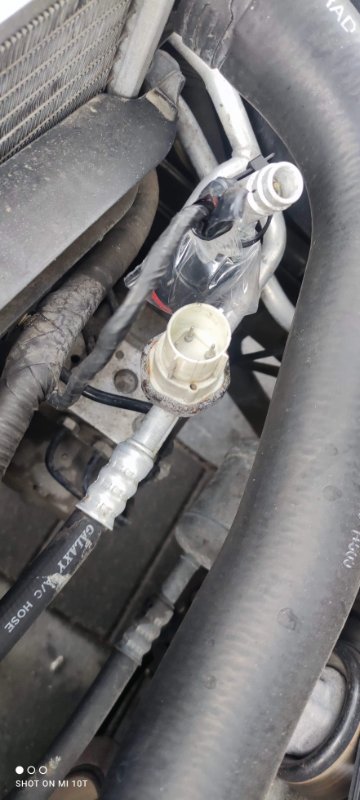

Niestety chłopak, który miał wyczyścić mi komorę silnika poszedł na całość z wodą :szok:
Wywalili go z pracy za to, ale mnie zostawili z problemem...
Zaczął mi falować silnik.
Podłączaliśmy komputer - wszystko w normie, z jakiegoś powodu okresowo zwiększa dawkę (obroty idą w górę)
Czyściłem EGR, przepustnice, przepływomierz i silnik krokowy... Dalej nic...
Uwagę zwrócił ciągle pracujący wentylator chłodnicy - nawet na zimnym zaraz po odpaleniu.
Rezor masz pomysł gdzie szukać winowajcy, bo podejrzewam, że coś dostało wody, ale nie wiem co :mur:

Zobacz wykresy z sond, masy. Z wentylatorem brzmi jak zwarcie w ccrm. Zespół przekaźników przy zbiornikiem wyrównawczy. W new edge chyba też jest

A jak sobie przypominam to komp wywalał błąd lambdy, ale przez to, że mam wycięte katy olałem temat. :wstyd:

Problem rozwiązany...
Winowajcą był - i to jest HIT - Czujnik ciśnienia klimatyzacji :rotfl: :rotfl:
