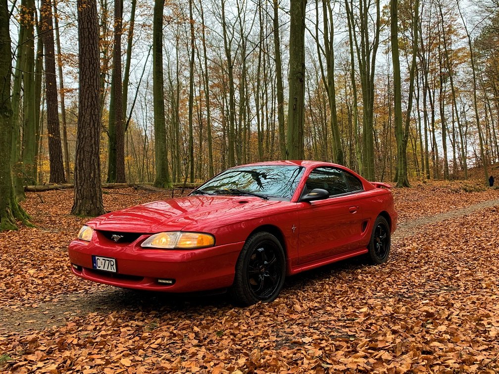

Zupełnym przypadkiem pojawił się na sprzedaż 5 min drogi od mojego domu. Po oględzinach zdecydowałem się przygarnąć go do siebie. Niewiele ponad 100k mil przebiegu (teoretycznie, choć stopień zużycia pozwala sądzić, że prawdziwy), niewielkie zużycie wnętrza (Jezu jakie amerykańskie fotele są wygodne <3), jeden właściciel od 10 lat i historia serwisowa z ostatnich 3 lat. Do tego to obecnie najtańsza (i według niektórych najbrzydsza) generacja Mustanga.
Po co?
Marzenia są po to żeby je spełniać - zawsze kochałem amerykańską, przesadzoną i bezsensowną motoryzacje. Szukałem dokładnie czegoś takiego - pływającego, nieprowadzącego się wozu z V6 lub V8, leniwym automatem i wygodnymi fotelami/kanapą.
Po obejrzeniu kilku Buicków Park Avenue (które właściwie były wspomnieniem ich samych sprzed lat), jednego Forda Explorera I (absolutnie fantastyczne auto, gdyby nie stopień korozji) zdecydowałem się na klasykę.
Nie żałuje.
Sztywny most z tyłu jest prymitywny do bólu. Skrzynia zastanawia się stanowczo za długo ze zmianami biegów. Nie skręca. Absolutnie nie hamuje. Jest ociężały i ma tylko V6. Tylna kanapa nadaje się tylko do przewozu dzieci.
Jest świetny.
Daily idealne.
Fotki w dniu zakupu:

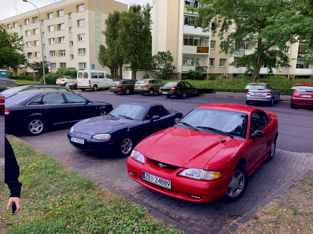

Niedługo później wybrałem się na pierwszy spot amerykańskich aut w Trójmieście:

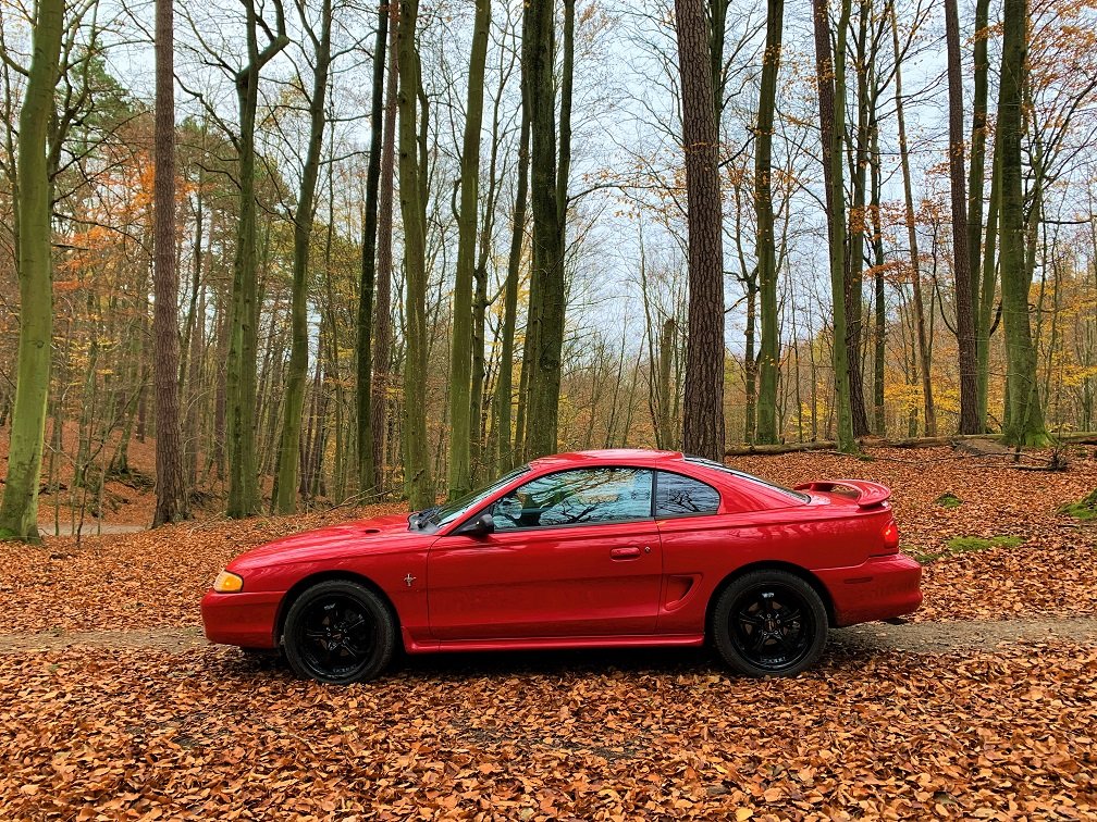

Przyjechał do mnie na fabrycznych 16' z oponami 225 co moim zdaniem było grubo za mało.

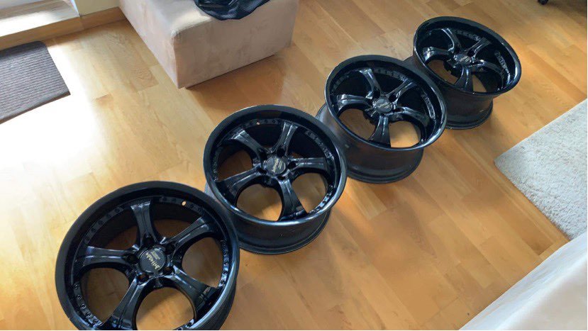

Pierwszą rzeczą do zmiany były więc koła.
8.5J, ET35, 18 cali

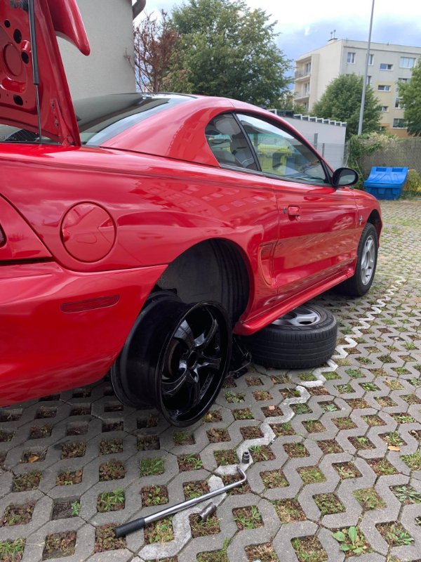

Pierwsze przymiarki przed zmianą nakrętek, dobraniu pierścieni, zamówieniu opon i milionem innych nieprzewidzianych rzeczy :bicz:
Trochę się przeraziłem, że 18 mogą być jednak za małe, jak się później okazało nie do końca słusznie.

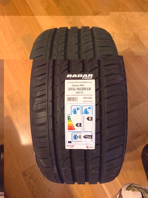

Do tego oponki na tył w rozsądnych szerokościach:
Na przód przyszły 245.
Wszystkie profil 40.
I finalnie całość prezentuje się tak:
Osobiście uważam, że idealny rozmiar to 19 do tej budy. Póki co pojeździ na takich :)
Mimo to jestem ogólnie mega zadowolony z efektu. Jest dość szeroko, ale myśląc przyszłościowo następny setup będzie ( o ile będzie) o cal szerszy i większy.

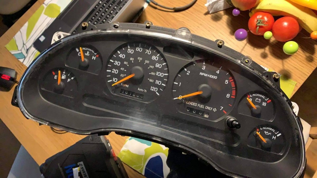

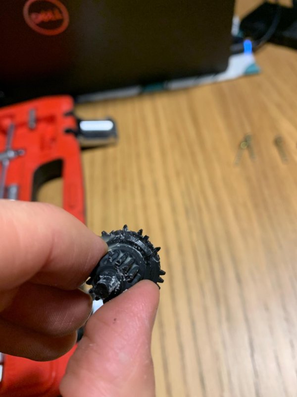

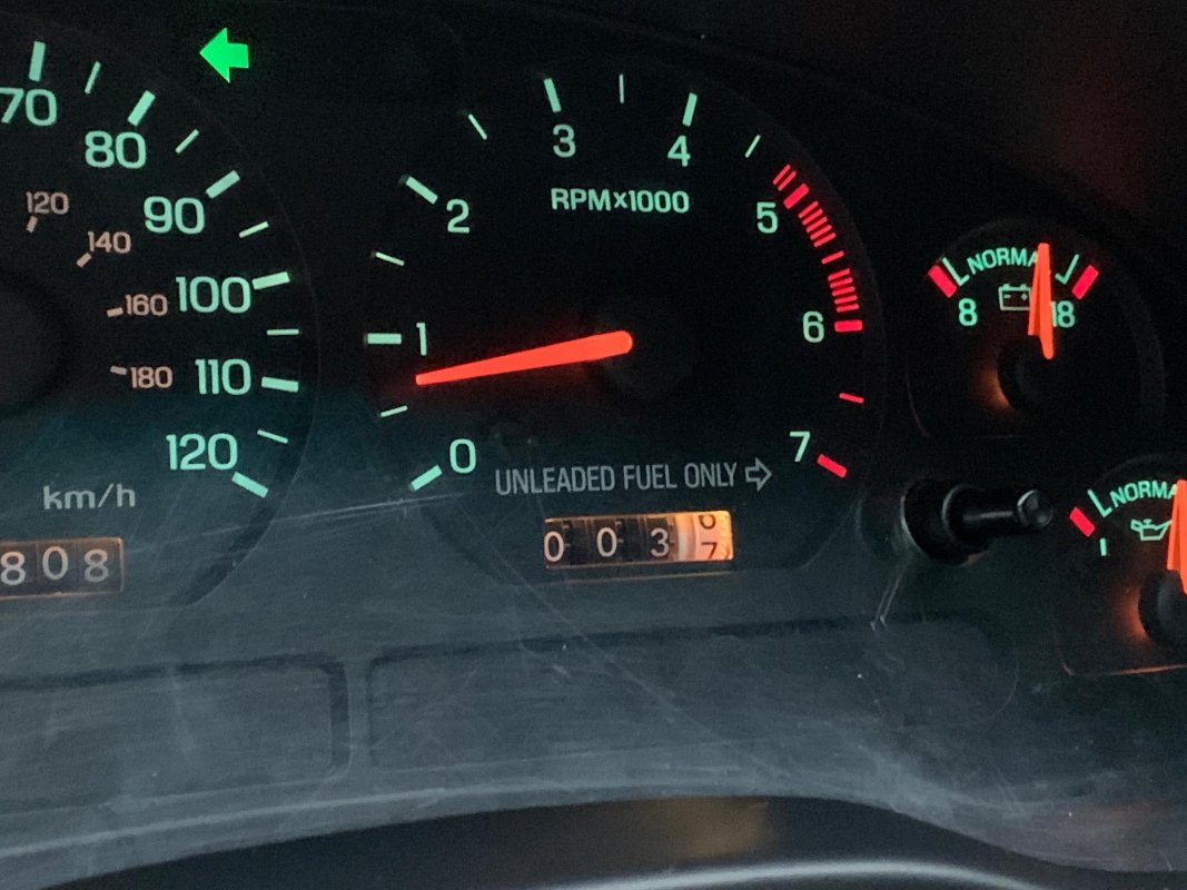

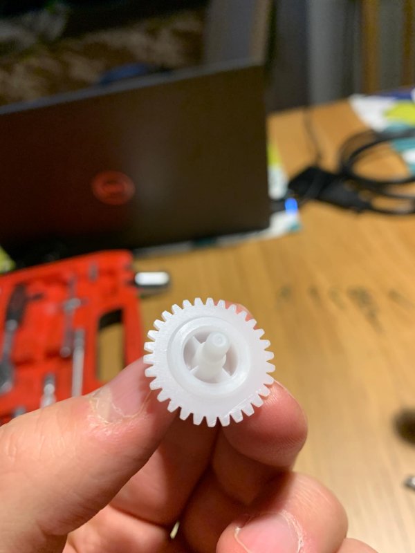

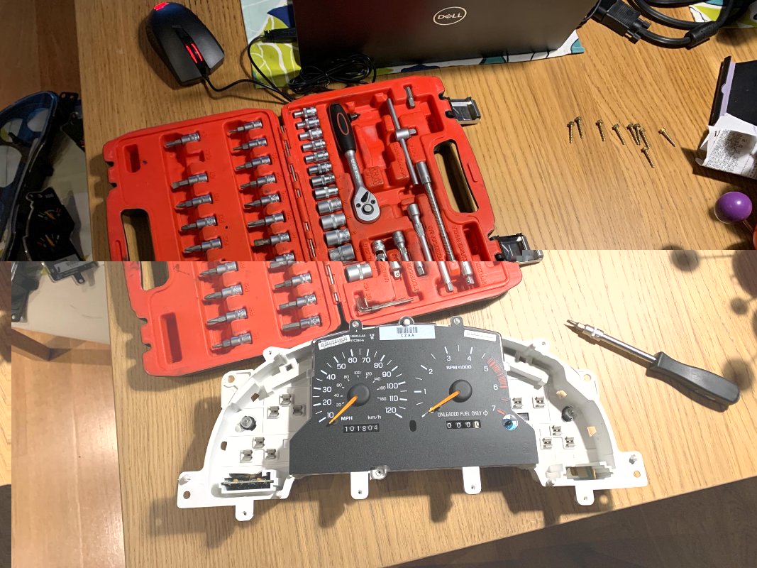

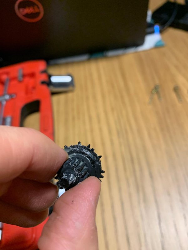

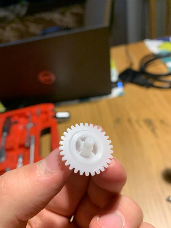

Mały update - zaraz po zakupie przestał działać licznik mil, typowa przypadłość tej generacji. Z racji tego, że zestawy naprawcze dostępne w USA kosztują po 100zł za kawałek plastiku pokusiłem się o zestaw w Aliexpress za 14zł :D
Wymiana banalnie prosta - 4 śrubki w kokpicie i zegary na stole
stary trybik miał już zdecydowanie dość :dobani:
Udało mi się nic nie popsuć, a nawet coś naprawić :super:
Kolejne mile wlatują na deskę.

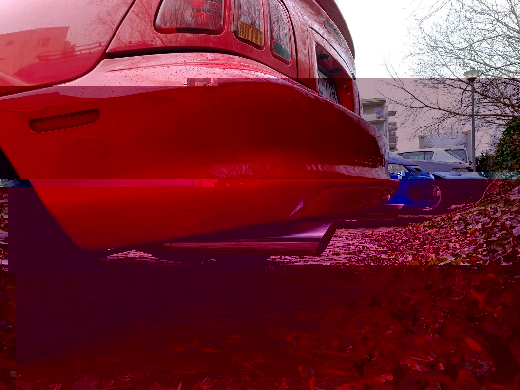

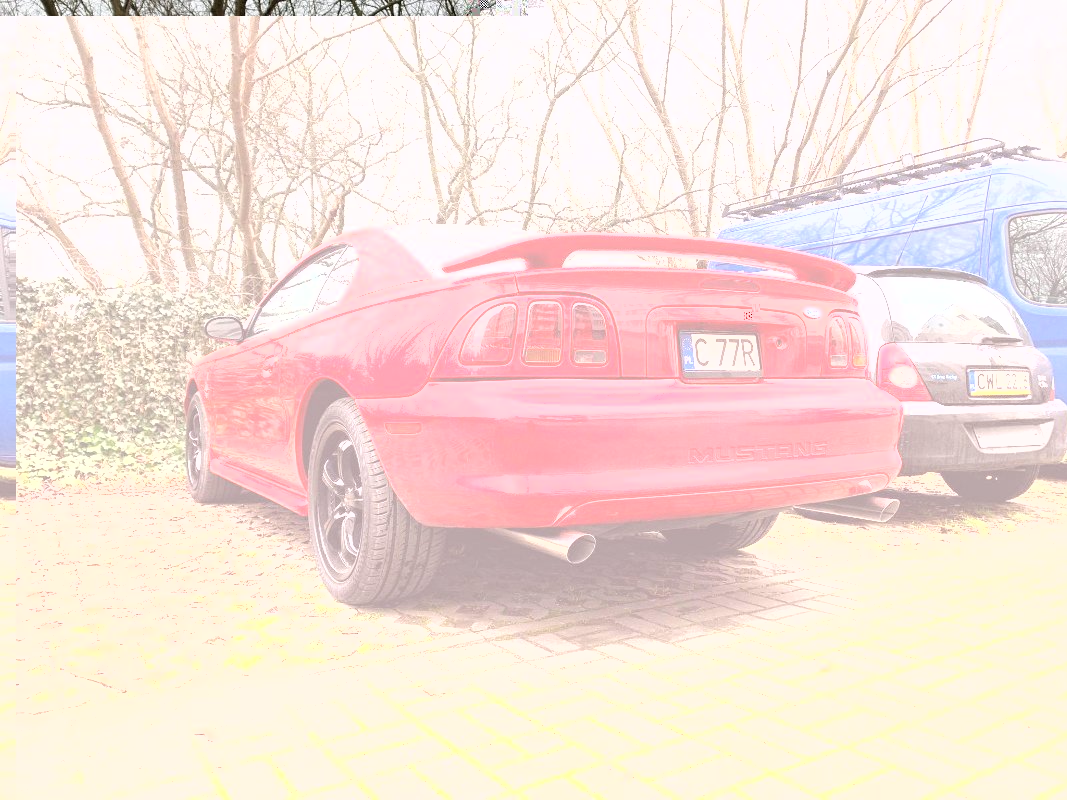

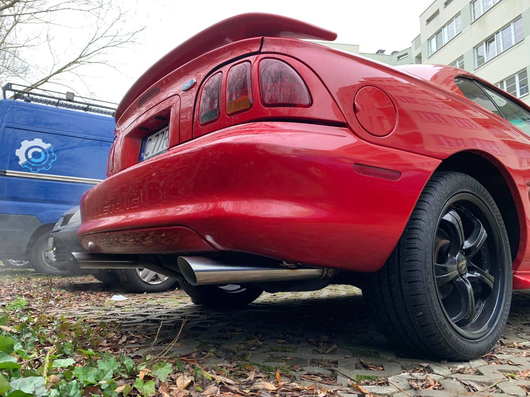

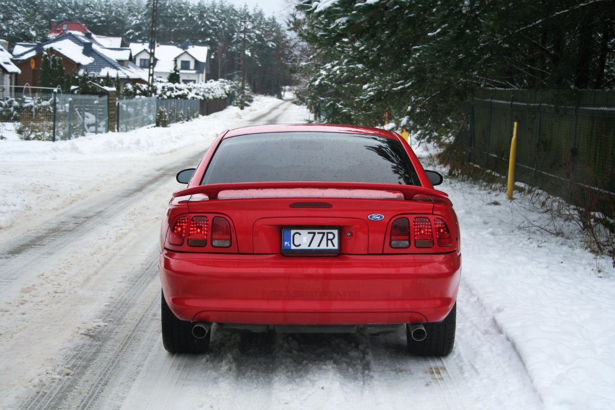

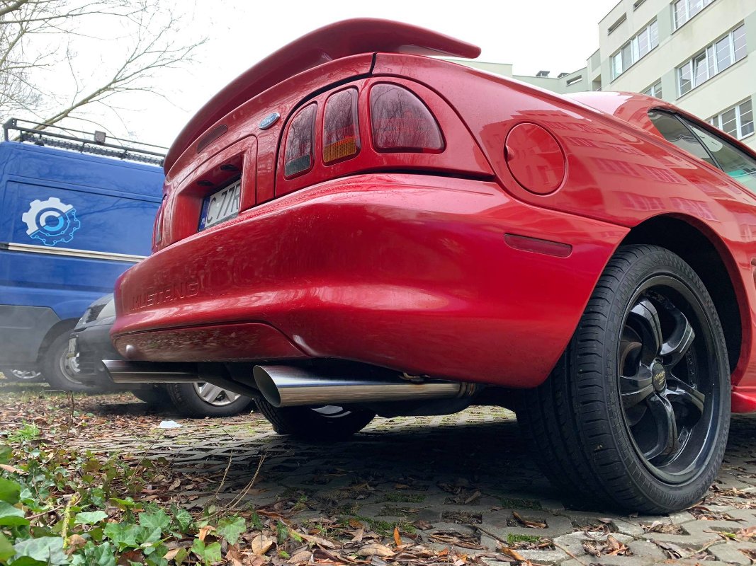

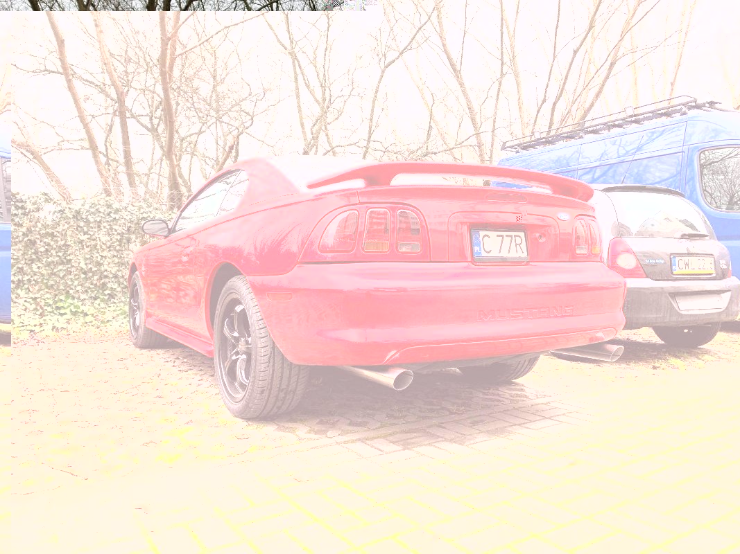

Kolejne mody postępują - wpadł długo wyczekiwany podwójny wydech. Planowałem to od samego początku, bo moim zdaniem jedna rurka wygląda biednie max. Zdecydowałem się na aktywny układ sterowany pilotem. Został stary fabryczny układ, przez który przechodzą spaliny w trybie "cichym". Po otwarciu przepustnicy silnik musi pokonać tylko katalizatory :)
Obawiałem się czy przy zostawieniu seryjnego tłumika (niewielka część spalin nadal trafia do niego na otwartej przepustnicy) głośność będzie zadowalająca - niepotrzebnie. Przy otwartej absolutnie drze ryj :hurra:
Wstawiam filmik poniżej:
Końcówki 3 calowe, polerowane.

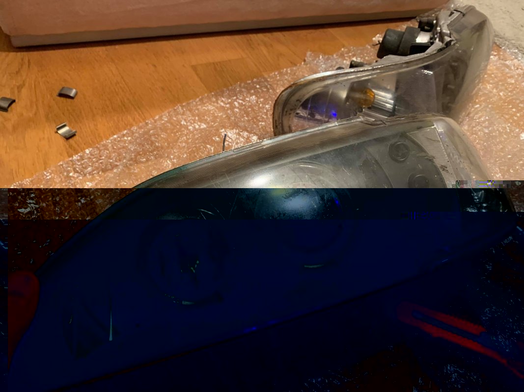

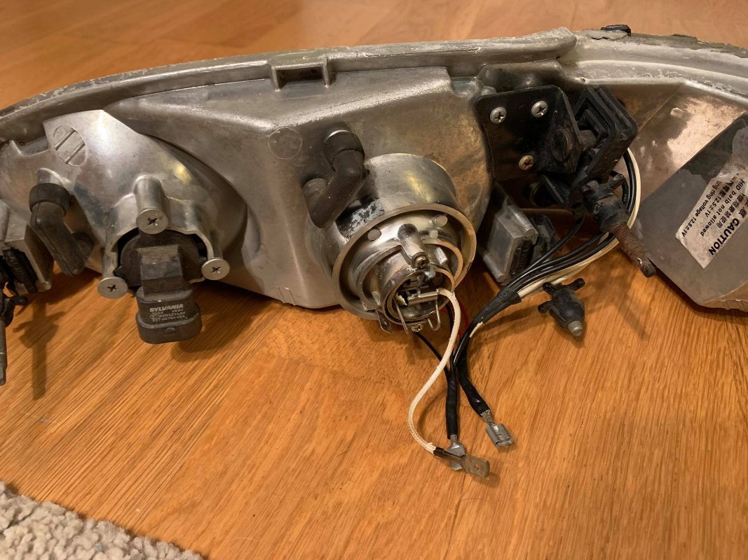

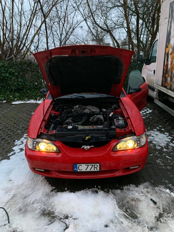

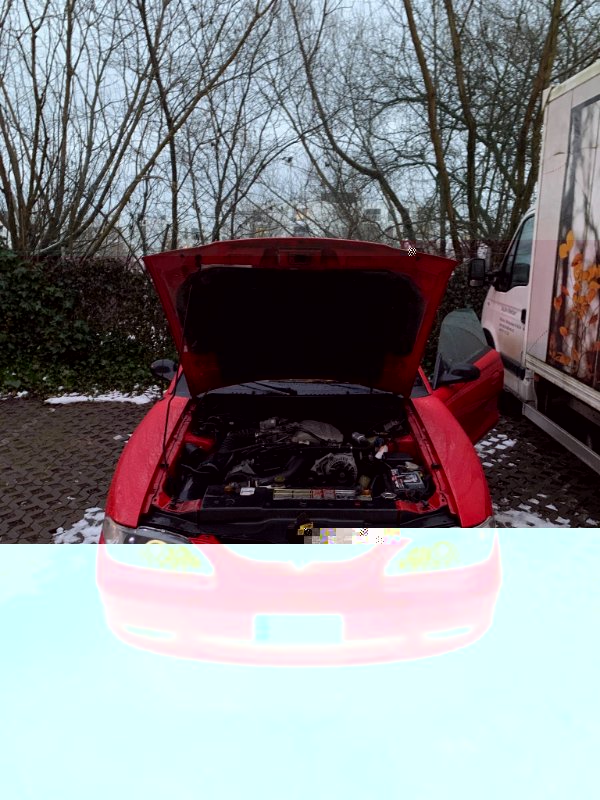

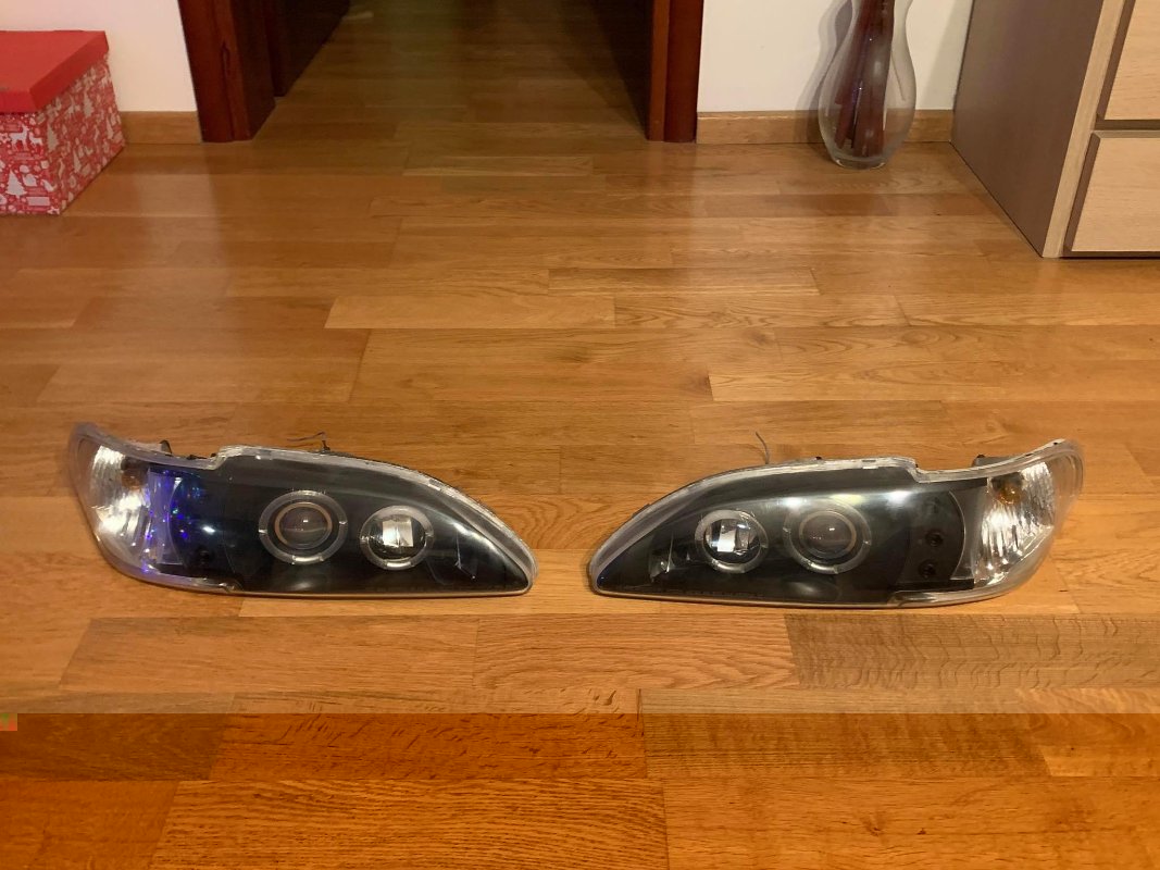

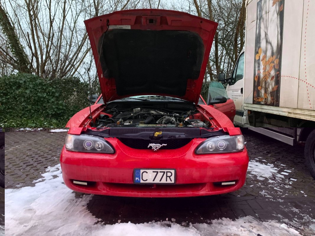

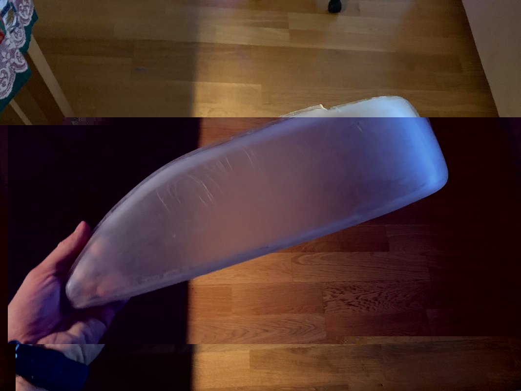

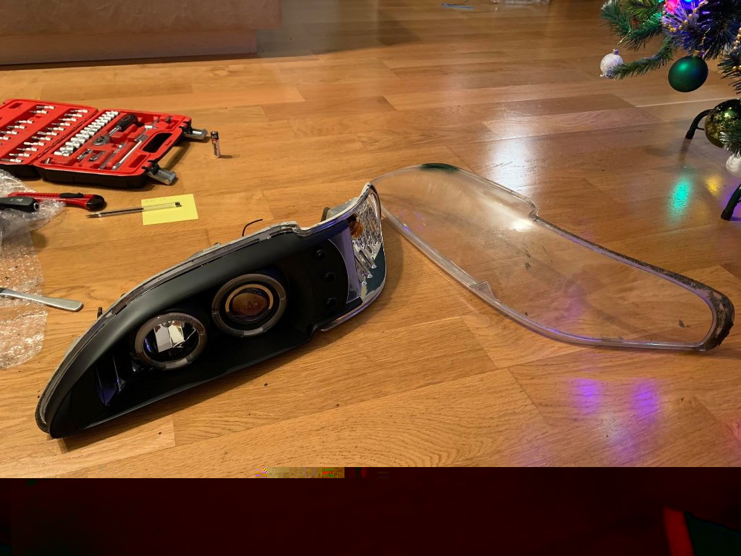

Przygotowania do kolejnego sezonu ciąg dalszy. Od samego początku nie podobały mi się przednie światła w Mustangu. Szukałem czegoś na ich wymianę w rozsądnych pieniądzach, bo zestawy za 1000+zł ciągnięte z USA niezbyt mnie interesowały. Finalnie udało mi się za śmieszne pieniądze dostać dedykowany zestaw lamp Sonar Halo w stanie wymagającym trochę pracy.
Tak wyglądały zaraz po wyjęciu z paczkomatu:
Pożółkłe klosze, które nosiły na sobie ślady dawnego malowania plus pourywane kostki od żarówek i ucięta wtyczka.

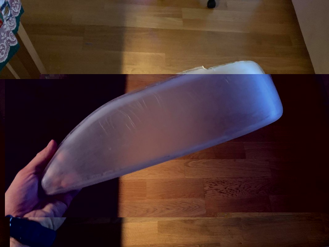

Pierwsza rzecz do ogarnięcia - rozklejenie i wypolerowanie pokryw.
Papier 400 (trochę za ostry jak się okazało, zostały mikroryski widziane pod światło już po polerce), potem 800 aż do 5000. Na koniec pasta i polerka. Efekt finalny poniżej:

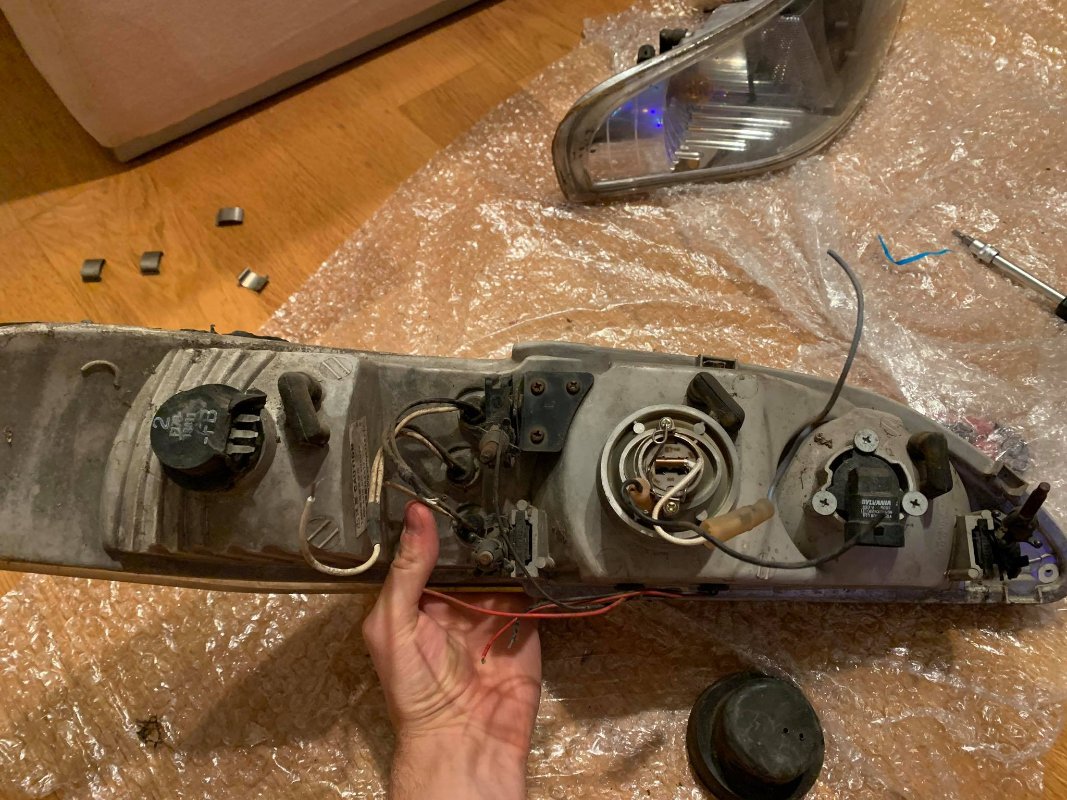

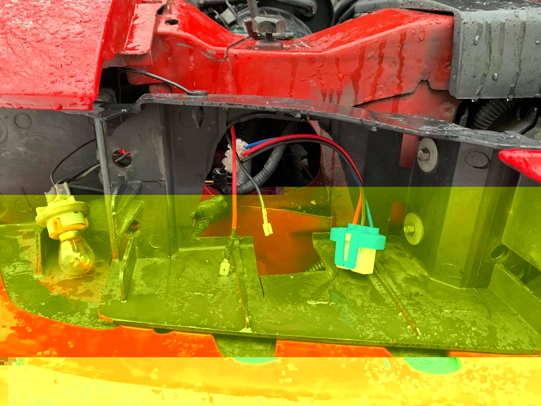

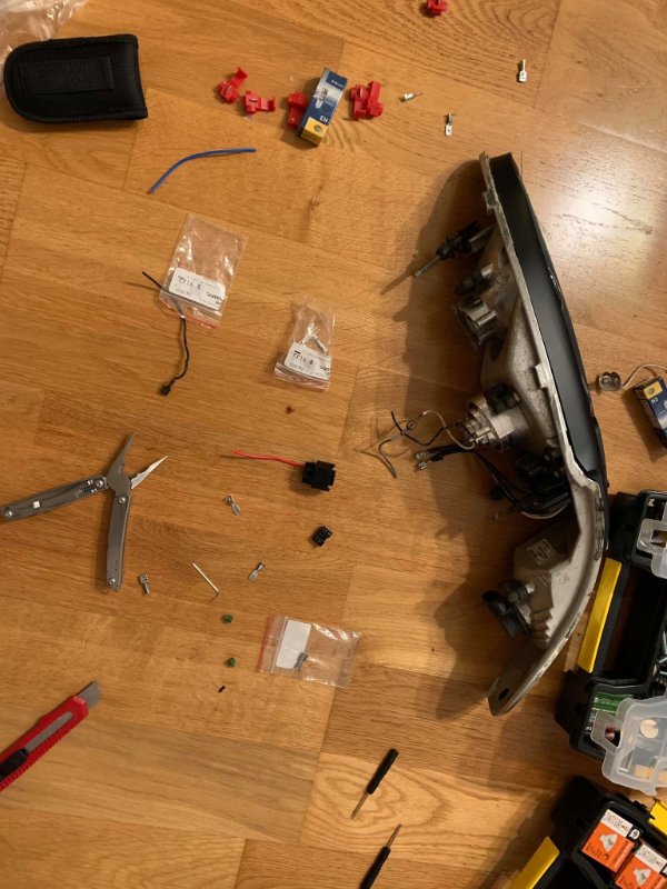

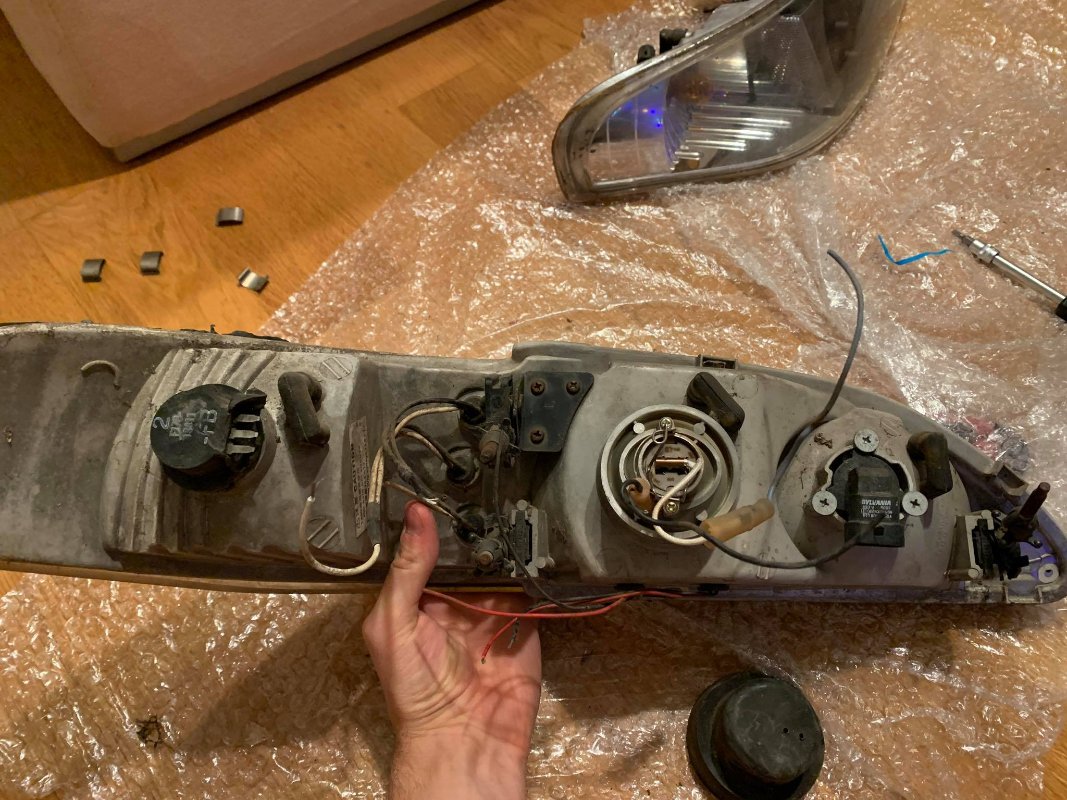

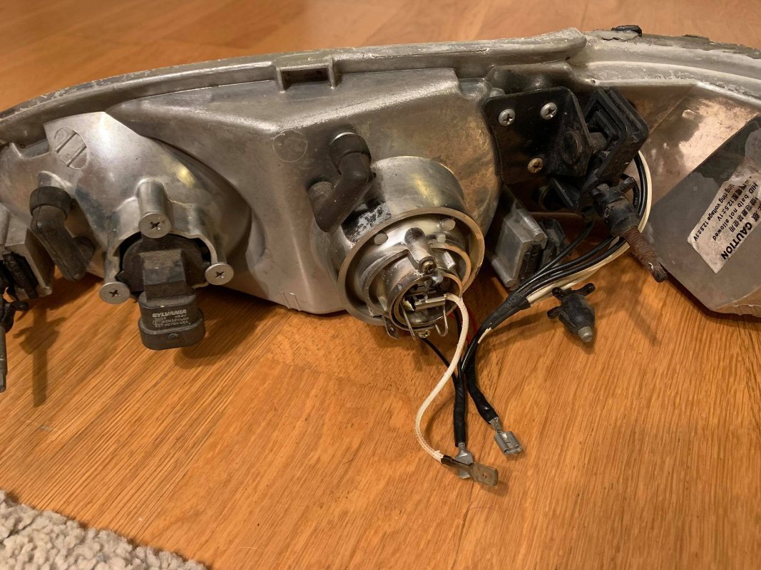

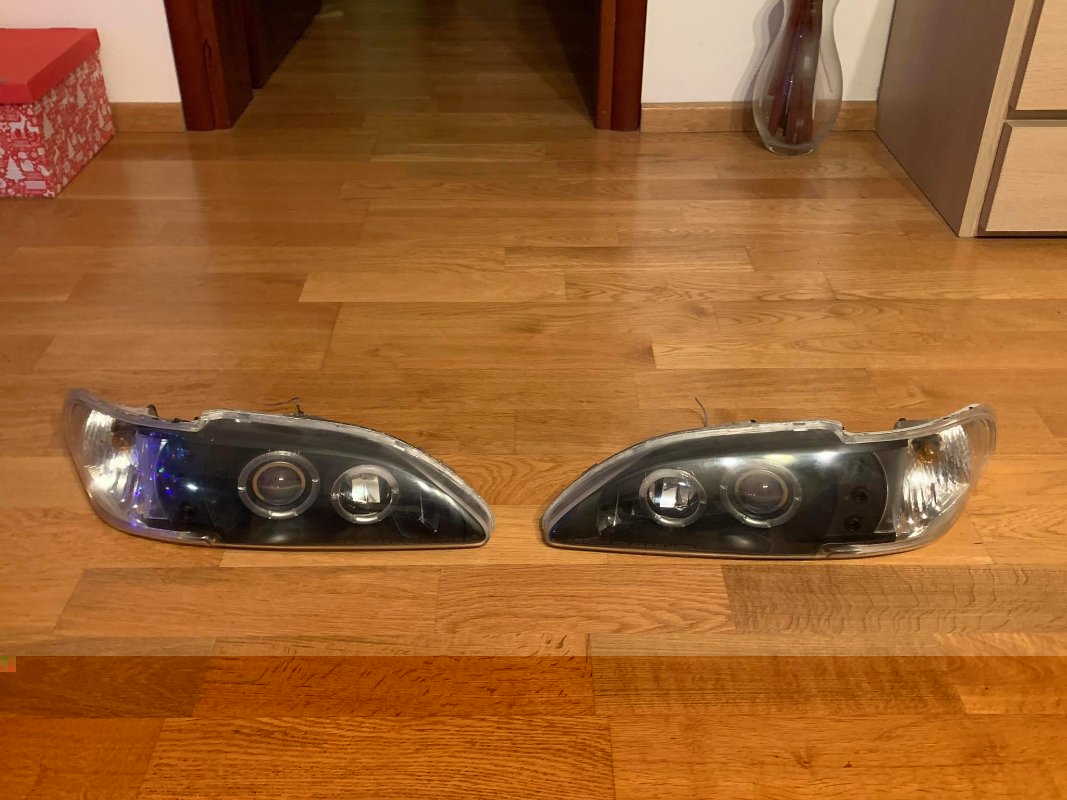

Po ogarnięciu wizualnym pozostała kwestia podłączenia. Prawie wszystkie kable nowe wraz z końcówkami i żarówkami:

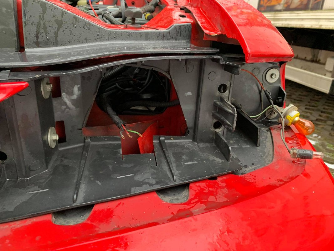

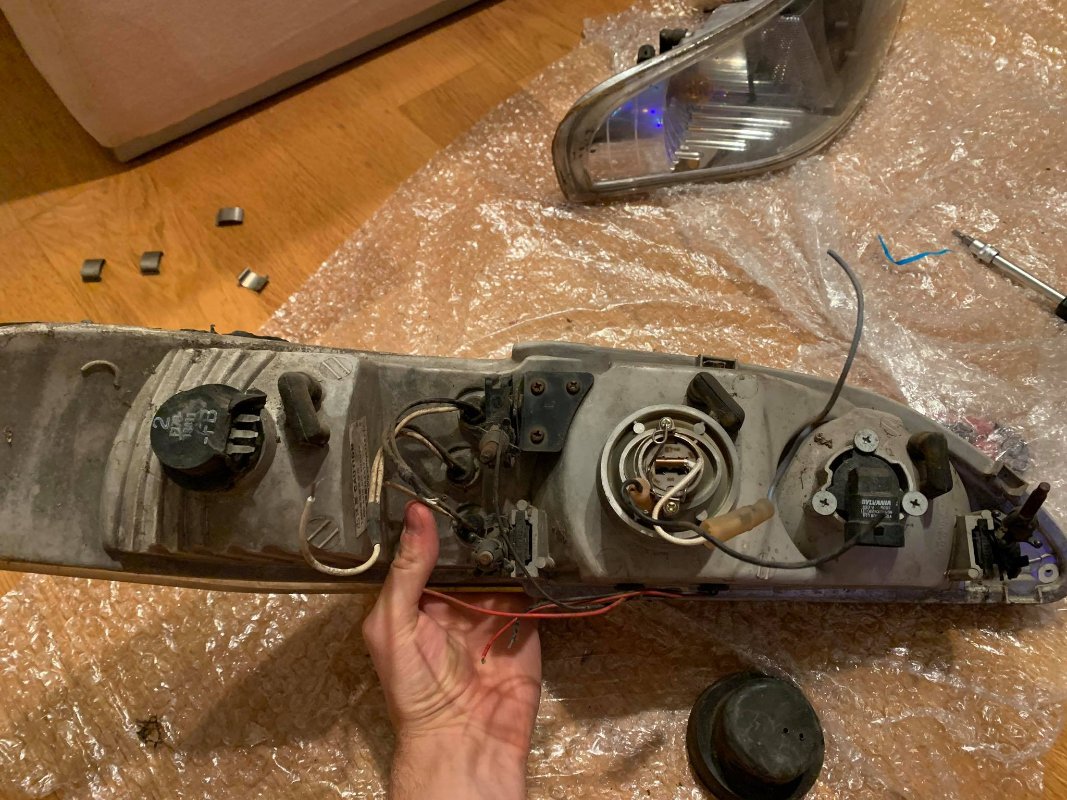

Po wyjęciu oryginałów zastałem "wspaniałe" rozwiązania wszystkich poprzednich właścicieli. Nie będę wszystkiego opisywał ale całość idealnie obrazuje rozwiercony otwór na żarówkę postojową i na siłę wepchnięta inna, a na koniec zaklejona czymś w rodzaju plasteliny.
Nie było sensu się z tym grzebać więc wywaliłem wszystko i zamontowałem nowe, oryginalne kostki:

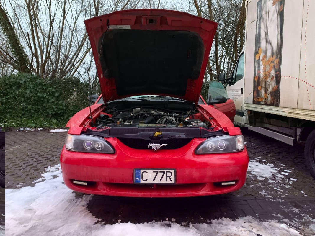

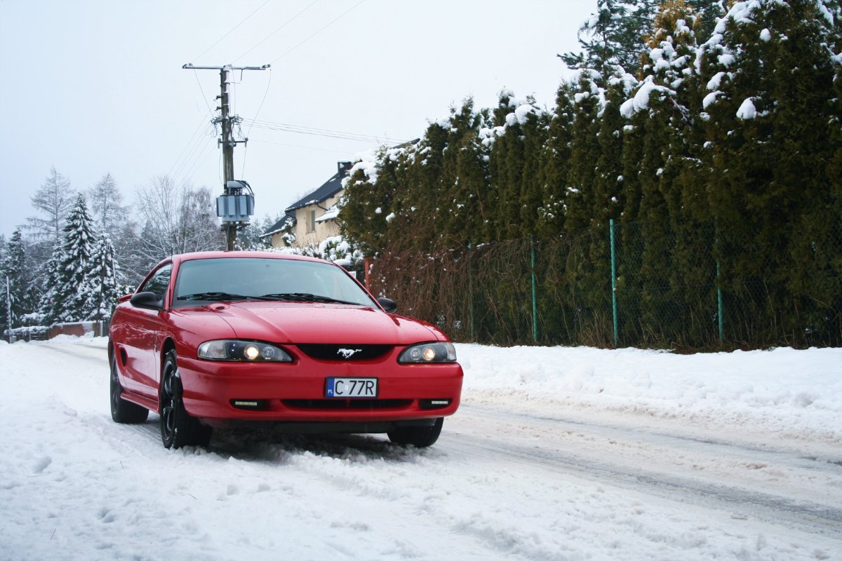

Finalnie całość prezentuje się tak: (następny post, limit załączników)
M1ecu
Posty: 23
Rejestracja: 2020-11-07, 16:13
Model: SN95
Lokalizacja:: Gdynia
Re: [M1ecu] Czerwony SN95 3.8L
Post autor: M1ecu » 2021-01-09, 22:13
Według mnie spora zmiana na lepsze w stosunku do poprzednich świateł. Jedyne co ulegnie zmianie - w reflektor wbudowane są 3 mini diody ( na zdjęciu świecą się 2 w jednym i 1 w drugim) i wyglądają mega tandetnie. Zostaną wyrzucone. Jednocześnie ciągle zastanawiam się czy wywalać ledy ze zderzaka. Póki co są odłączone.

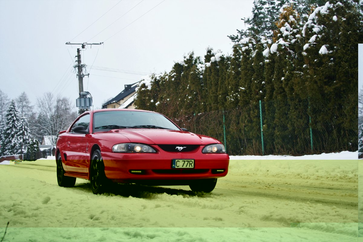

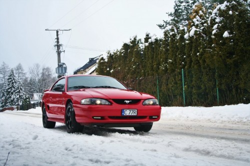

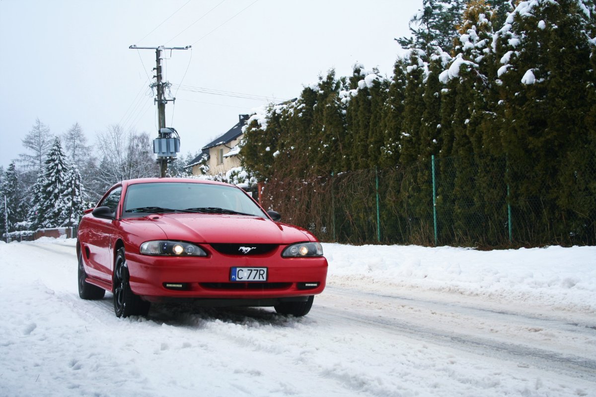

Udało mi się dziś zrobić pierwszy raz jakieś lepsze fotki. Za dnia, na spokojnie stwierdzam że nowe lampy bardzo pasują, a całość auta jest spójna i utrzymana w konsekwentnej czarno-czerwonej kolorystyce.
Enjoy :)
Zostało oklejenie i... koniec? :/
