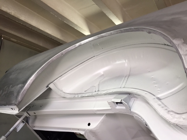

Czas na garść wiadomości z warsztatu.
Wycynowany został rant nadkola, wreszcie będzie można zrobić mastykę i położyć konserwację. Stare -"nowe" lampy tylne No i przy sobocie nadeszła odsiecz...jest pomoc....młoda krew ruszyła projektem z kopyta

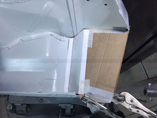

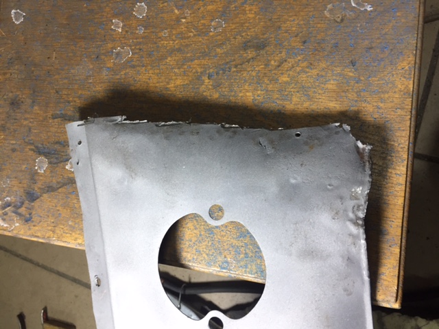

Czas na relacje dnia dzisiejszego:)
Na początku było rozginanko komory:) Następnie należało poprawić otwór w łączniku Kolejno w mojej głowie i warsztacie powstał chaos:jak powinien wyglądać torq box? Postanowiłem zrobić tekturowy (i może niech tak zostanie
Jednak postanowiłem,że metalowy będzie lepszy
I tak na fajrant prawie go wpasowałem
Jak oceniacie
Oczywiście jeszcze długa droga ,ale jest światełko w tunelu na dedykowany torq box 1966

w convetible torq box ma jeszcze tył który idzie po ścianie grodziowej , a u Ciebie nie mam pojęcia -tak piszę

Tak widziałem, u mnie to taki dodatek i nie widzę potrzeby "dublowania" ścianki grodziowej jeszcze jedną ścanką,zrobi się z tego "siedlisko rdzy" a po paru latach wzmocnienie żadne, wspawam ten element do ścianki ,progu i pdłużnicy i myślę,że i tak fajnie wzmocni ( tym bardziej że oryginalnie w 66' go nie było). Oczywiście zostało mi jeszcze dorobienie tylnej ścianki (trójkątnej) i zobaczymy co z tego wyjdzie:)
