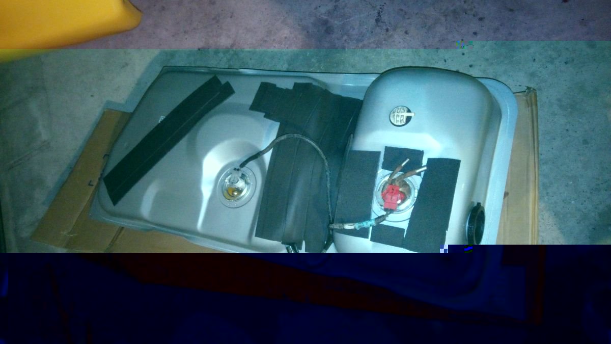

No nareszcie, wczoraj przyszedł zbiornik z miernikiem poziomu paliwa, nowy balanser i uszczelki zewnętrzne szyb.
Natychmiast uzbroiłem zbiornik wczoraj a dziś montaż zbiornika i balansera no i może pierwsze odpalenie ????

Czemu potrzebowałeś nowy balanser?

Wydaje mi się że stary zaczynał już się rozwulkanizowywać w zasadzie na chwilę obecną nic złego się z nim nie działo ale za jakieś 3-4 lata mogłyby się pojawiać problemy.
A jak już robię jego od A-Z to jak coś działa a mimo wszystko coś w danej części budzi moje obawy to wolę to wymienić.
W brew pozorom te części nie są drogie a wręcz sporo tańsze niż do Europejczyków

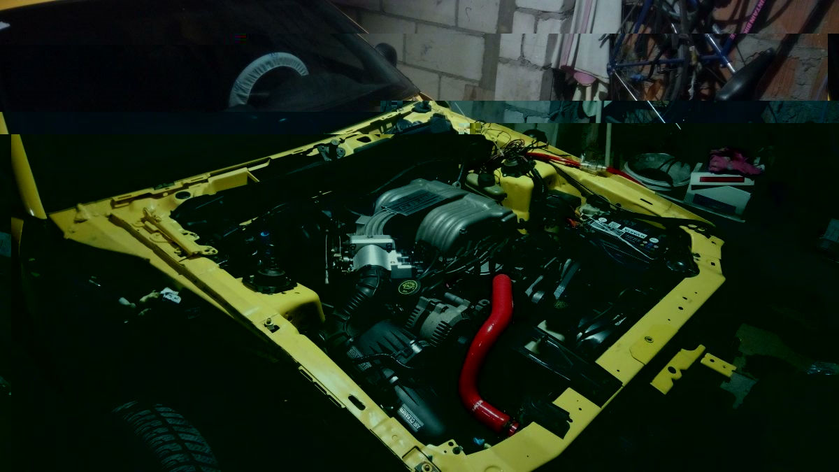

Po spokojnym poruszaniu się po placu pod domem stwierdziłem że czas najwyższy na test na mieście. To nic że samochód bez świateł (są tylko tył) brak maski błotników, fotelów, pasów i masy innych elementów oraz cieknące chłodnica, ale niestety "chcica" aby sprawdzić jak to jeździ na w pełni sprawnym silniku pokonała zdrowy rozsądek
Efekt niesamowity skrzynia pięknie zmienia biegi, silnik ładnie wchodzi na obroty i czuję tą moc.
Jak wcześniej przed odbudową był jakiś przymulony a skrzynia chodziła jak chciała (w ogóle nie było mowy o paleniu gumy) teraz wystarczy lekko musnąć gaz a auto staje bokiem. Na prostej, startując z "D" wystarczy delikatnie musnąć po gazie a auto momentalnie pali gumę nawet bez używania hamulca nożnego
Szpera działa jak "ta lala" 2 piękne ślady za samochodem
Fotki auta tuż przed testami drogowymi poniżej, byłem nieco przerażony ale chęć testów była o wiele wyższa niż zdrowy rozsądek
Dopiero teraz zaczynam rozumieć w 100% właścicieli V8
