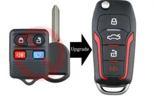

Witam wszystkich, nie znalazłem odpowiedzi na temat tego przypadku dlatego postanowiłem zapytać.
Dzisiaj zakupiłem Mustanga 2007 rok 4.0 V6
W zestawie otrzymałem 2 piloty + klucz. Żaden z pilotów nie otwiera samochodu. Przy próbie programowania zero reakcji na naciśnięcie przycisku. Czy to auto posiada jakiś bezpiecznik od centralnego, który mógł ulec „zniszczeniu”? Proszę o wskazówki.
Dodam, ze baterie wymienione na nowe.
Od strony drzwi kierowcy naklejka z informacja o systemie Anti Thief
W załączniku identyczny zestaw jaki posiadam.

Drzwi blokują się za pomocą przycisków na drzwiach, natomiast żaden z nich na jednym ani drugim pilocie nie działa - jakby nie miał przypisanej funkcji. Dodam, że po włożeniu nowszego klucza nie mogę odpalić samochodu, przy zegarach wyświetla się kontrolka pojazdu z kłódką, która miga.
Auto wydaje dźwięk rozpoczęcia procedury programowania (zamyka i otwiera rygle). Po naciśnięciu któregokolwiek z przycisków - na starym czy też na nowym pilocie - nie ma żadnej reakcji. Po 20 sekundach auto samo wychodzi z trybu i ponownie zamyka i otwiera drzwi.empi1955 pisze: ↑2021-12-19, 11:31Programujesz zgodnie z procedurą opisaną w instrukcji ? Auto wchodzi w stan programowania -blokada i otwarcie zamków drzwi ? Jeśli nie, to może robisz jakiś błąd np. odblokowany zamek tylko drzwi kierowcy.
Dosyć dobrze masz opisane tu: " Wsiadamy do samochodu i zamykamy drzwi (trzaskami drzwiami, rygle mają być w pozycji otwarte). Następnie wkładamy działający kluczyk (czyli któryś ze starych) do stacyjki i w ciągu 10 sekund musimy szybko przekręcić 8 razy z pozycji 0 do pozycji zapłon (czyli kontrolki się świecą ale nie kręcimy rozrusznikiem). Gdy to wykonamy to auto nam zasygnalizuje zresetowanie pilotów ryglując i odryglowując drzwi. Od teraz na każdym z pilotów który chcemy sparować z autem wciskamy po jednym przycisku np. zamykania drzwi. Po każdym przyciśnięciu auto powiadomi nas o sparowaniu ryglując i odryglowując drzwi. W ten sposób po kolei dodajemy tyle pilotów ile chcemy. Na koniec otwieramy i zamykamy drzwi (fizycznie, nie ryglem) i gotowe. Mamy zakodowane stare piloty i nowy pilot z kluczykiem."
Wyszukałem w sieci coś takiego: Ford (numer części: 7R3Z-15604-F) Alarm/Keyless Lock System Kit. Może coś tutaj jest nabrojone.

Jakbyś mógł sprecyzować co dokładnie masz. 2 piloty + kluczyk. Piloty takie tylko przyciski ? Kluczyk taki "stary" grot z przyciskami w jednym czy nowszego typu ala scyzoryk ?

W pierwszym poście zamieściłem załącznik. Jest to dokładnie ten sam zestaw.
Grot + osobny pilot do otwierania, zamykania etc.
Scyzoryk z przyciskami.
Ani jeden, ani drugi nie daje się zaprogramować.
