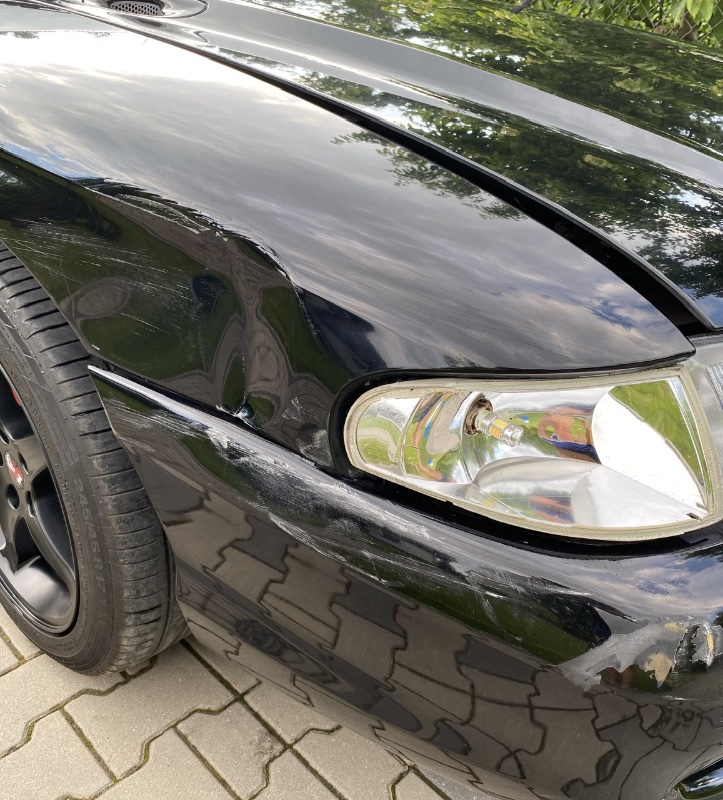

Monologu ciąg dalszy…auto odebrane z wyciągania wgnieceń, został uratowany błotnik (pod malowanie) + drobne wgniotki na karoserii. Teraz czekam na odległy termin u lakiernika i niedługo kolejna wizyta w warsztacie.
Auto jeszcze nie jest takie jakbym chciał ale gdzie mogę to nim jeżdżę i sprawia mi dużo przyjemności.
