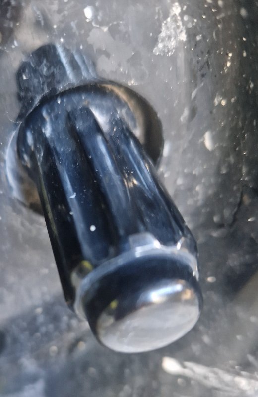

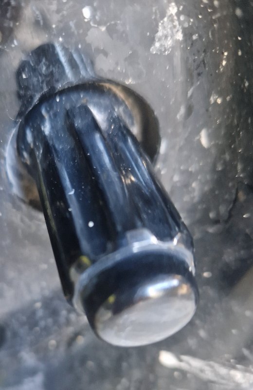

Witam. Kupiłem mustanga z USA mam problem z odkręcaniem kół podpowie ktoś z kad klucz kupić, w mojej miejscowości nikt nie posiada klucza do kół do mustanga. Pomożecie? 7 wpustów

Najlepiej wrzuć zdjęcie bo jest sporo typów nakrętek i niekoniecznie masz OEM , które są na zwykłą nasadkę.

Wrzuć fotę

Michał P. pisze:
2024-06-19, 10:23
