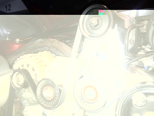

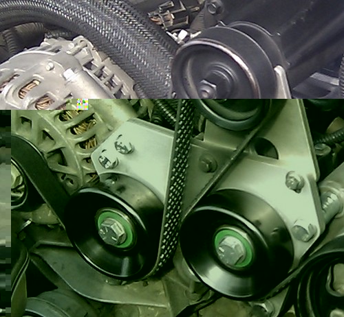

W rocznicę (niemal ;) ) instalacji, chciałem tylko napisać, że wszystko pięknie śmiga. W międzyczasie wymieniłem tylko pasek i rolki na większe i metalowe, bo na tych z zestawu pasek ślizgał się na kompresorze i łożyska w nich hałasowały.
przed:
po:
