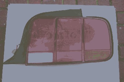

Co sądzicie o czymś takim?
Robert
Posty: 181
Model: Ford Mustang 2006
Kolor: Perf White
Post autor: Robert » 2009-01-09, 13:53
o to mi sie nawet podoba!

mi tez sie podoba:) a kto Ci to kuczko robil i za jaka kase? ja bym tylko zrobil z bialego szkla albo czerwonego bo juz zamowilem zolte diody LED

Post autor: Pawellos » 2009-01-09, 15:14
Nikt mi nie robił, to na razie photoshop, dopiero chcę to zrobić ;)
Mnie się nie chce bawić z ledami, bo więcej kombinowania, może i czerwone by ciut ładniej wyglądały, ale nie chce mi się...

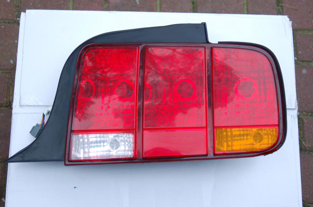

Do mnie dzwonił właśnie elektryk, zrobił mi światła tylnie tak jak chciałem ale klął strasznie, że stopy spięte ze skrzynia automatyczną, ze tu oporniki nie wystarczyły i migało za szybko, że to połączone z przednimi światłami i na niskich napięciach itd itp. Obiecałem, że mu dzisiaj Haynesa przywiozę żeby popatrzył (wczoraj odebrałem z poczty)
[ [i:6bb97cb020][b:6bb97cb020]Dodano[/b:6bb97cb020]: 2009-01-19, 08:56[/i:6bb97cb020] ][/size:6bb97cb020]
Update:
Zrobił światła, jest super, cholernie nam się podoba. Migacz świeci na pomarańczowo (sam elektryk był w szoku jak wyszło), stopy, pozycja, przeciwmgielne, wszystko jest tak jak chcieliśmy. Dużo opowiadał z czym się namęczył ale się pogubiłem przy 2 zdaniu.
Możemy gościa polecić z czystym sumieniem. Zresztą na wielu forach jest polecany.

[b:2a65cc6ffa]kaes[/b:2a65cc6ffa], ale gdzie masz ten kierunek?
[quote:2a65cc6ffa="Pawellos"]Co sądzicie o czymś takim? [/quote:2a65cc6ffa]
Wolałbym biały pasek na środku. A jak już to to żółte żeby było białe. Mi jakoś nie leży
kaes
Posty: 814
Model: 2007
Post autor: kaes » 2009-01-19, 13:43
[quote:ae077fc2dd="Radek"]kaes, ale gdzie masz ten kierunek? [/quote:ae077fc2dd]
kierunek mam w zewnetrznych paskach. srodkowe to pozycja/stopy. a wewnetrzne to pozycja/ lewy - przeciwmgielny, prawy tylko pozycja
