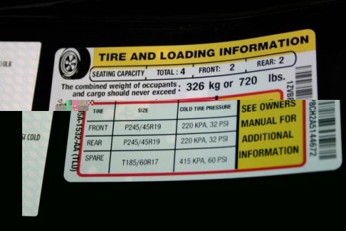

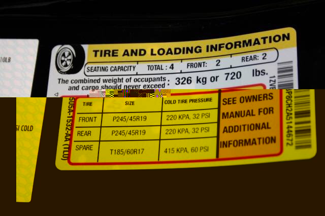

Witka,
Odświeżam temat odnośnie ciśnienia w oponach. Mam nabite 2,4 Bara a w necie znalazłem zalecenie dla rozmiaru jaki mam 245/45R19 2,2 Bara.
Pytanie, obniżyć czy nie przejmować się różnicą?

Przy niskim profilu nie obniżałbym za bardzo ciśnienia, ale to także zależy od przewidywanego stylu jazdy. Jeśli spodziewasz się dłuższych tras pow. 150 km/h lub lubisz mocno przyciskać w zakrętach, to nabij trochę więcej (2,5+). Jeśli jeździsz w korkach i rzadko masz okazję wrzucić czwórkę, to nie ma co się męczyć ciśnieniem 2,5. Tyle wynika z moich doświadczeń w warunkach od miejskich, przez szybką trasę, po tor.
Chyba najlepiej samemu spraktykować jeżdżąc przy różnych ciśnieniach po tych samych jezdniach z różnym stylem. Wtedy widać wyraźnie różnicę pomiędzy wygodą i trakcją. W końcu nawet częsta zmiana ciśnienia nie jest szczególną uciążliwością.

Proporcje mieszane, jednak z przewagą szybszych tras wiec potestuje 2,4 pózniej 2,5.
