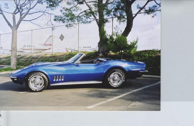

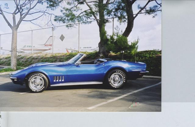

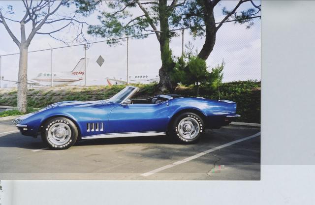

do szybkiej jazdy mam jeszcze jeden samochod Corvette C3 1968 427 Tripower

Fajny. Kolega tez ma 68 z 454, ale jest t-top. Ma 427 dla niego w piwnicytripower pisze:c3 427
