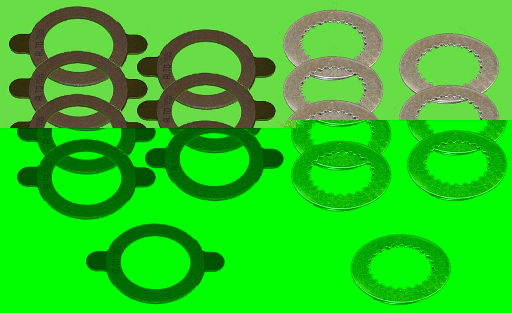

tak dla potomności bo ja na ryzyk kupiłem tarczki do szpery FORD RACING TRACTION - LOK LIMITED SLIP DIFFERENTIAL 28 SPLINE 7.5 oficjalnie już nie produkowana i katalogowo nowych tarczek nigdy nie było osobno :wstyd:
ale pasują z dyfra YUKON 7.5
F7.5CPK Ford 10 Bolt 7.5 Trac Lok Posi Friction & Steel Clutch Pack na Ebay za ok $70
ps. w mostach 7.5 szpery forda były fabrycznie montowane w nie których Thunderbird i Bronco
