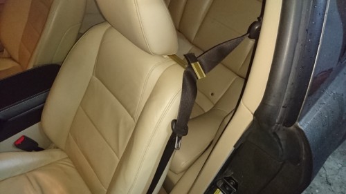

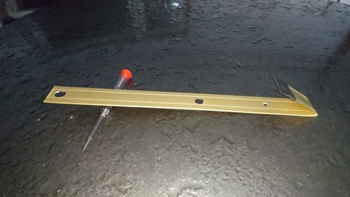

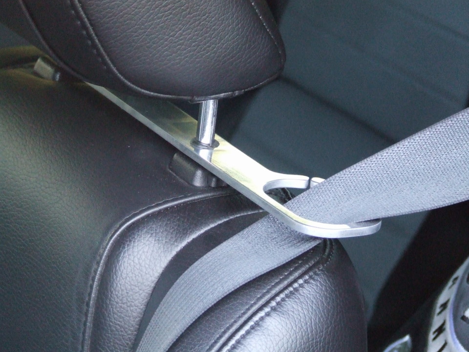

Witajcie, dzisiaj chciałbym się podzielić z Wami pomysłem na podajnik / uchwyt pasów bezpieczeństwa. Jest to narazie prototyp i mam nadzieje że zainspiruje tym innych forumowiczów do podobnych działań
. Więc tak: Uchwyt zrobiłem z listwy progowej z marketu budowlanego. Koszt ok 10-15zł. Kolory przeróżne. Wystarczyło przewiercić otwory na bolce zagłówka, przyciąć i wygiąć odpowiednio. Koniec wygięcia owinięty został czarną taśmą parcianą ze śliskiego tekstylia. Nie jest to może idealne rozwiązanie ale na pewno po części się sprawdza. Modyfikacja ma charakter rozwojowy i prawdopodobnie ulegnie jeszcze zmianie.

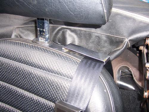

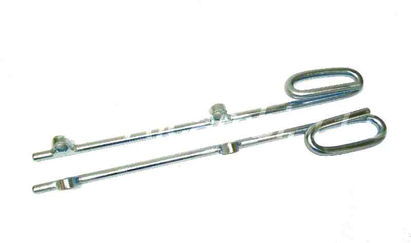

- Tutaj np. akcesoryjny produkowany seryjnie uchwyt pasa do MG

Robiłem podobny ale do mocowania monitora dla dzieciaków
do pasów raczej sugerowałbym coś zaokrąglonego i ograniczyłbym ostre krawędzie. Kwestia nie tylko bezpieczeństwa ale i niepotrzebnego zużycia pasów.

Rozumiem, że to prototyp więc nie będę oceniał wykonania i estetyki.
Osobiście jednak kiepsko bym się czuł jeżdząć z tego typu rozwiązaniem mając świadomość, że w przypadku "buuum..." mam za sobą na wysokości karku taką gilotynę.
Pozostanę więc w tym względzie przy rozwiązaniu projektantów Forda.

Listwa jest dosyć elastyczna gdyż jest to cienkie aluminium. A jeśli chodzi o wygląd to niewiele jest to gorsze niż "oryginalne" robione masówki które można kupić w prawie każdym amerykańskim markecie.

W przypadku bum nie ma opcji żeby to zadziałało jak gilotyna. Bolce od zagłówka wchodzą w otwory, a jeśli w jakikolwiek podczas zderzenia miałoby to dotknać twojego karku to raczej na zasadzie haka przy zderzeniu bocznymempi1955 pisze:mam za sobą na wysokości karku taką gilotynę.

Rozumiem że Tobie robi różnicę w jaki sposób i jakie obrażenia odniesieszRezor pisze:W przypadku bum nie ma opcji żeby to zadziałało jak gilotyna. Bolce od zagłówka wchodzą w otwory, a jeśli w jakikolwiek podczas zderzenia miałoby to dotknać twojego karku to raczej na zasadzie haka przy zderzeniu bocznymempi1955 pisze:mam za sobą na wysokości karku taką gilotynę.Już widze jak napięty pas ładnie prowadzi aortę szyjną prosto na krawędź zabezpieczoną tylko izolacją

Tam nie ma żadnej ostrej krawędzi. Izolacja nie jest na samym końcu ale dużo wcześniej jest dana. Jest to szeroki pasek tekstylny okręcony kilka razy. Połowa tej taśmy na zdjęciu to tylko 2 części sklejone ze sobą także do krawędzi listwy to jest ok 1,5 cm grubego materiału.

Papierowa kartka z zeszytu jest również cienka i tak jak łatwo ją zgnieść tak też można się nią ostro pociąć.Avantgarde pisze:Listwa jest dosyć elastyczna gdyż jest to cienkie aluminium.

Kolega empi1955 zamiast ciągle hejtować może mógłby zauważyć że ktoś miał czas i chęci żeby coś takiego w ogóle spróbował zrobić. Post został zamieszczony po to aby wymienić się cennymi spostrzeżeniami bo ktoś albo ja to dopracuje i bedzie spełniało swoje zadanie jak należy. Uszanuj czyjś wysiłek.

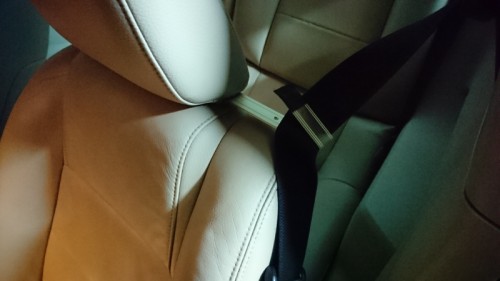

Tutaj akcesoryjny uchwyt do Mustanga V gen który był inspiracją.

To V generacja nie miała seryjnie podajnika takiego wysuwanego, który można sobie ustawić? Musieli aż produkować akcesoryjne dodatkowe podajniki?
Czy po prostu od pewnego rocznika dopiero wprowadzili?

Właśnie problem w tym że oprócz takiego małego paska przy siedzisku który minimalnie podtrzymywał pas nic więcej nie było. Czytałem na forum USA mustanga że pasuje uchwyt od challengera właśnie pod zagłówki ale też nie idzie tego nigdzie zamówić, nawet na ebay-u. Te pasy są naprawdę dokuczliwe gdyż trzeba ciągle wyciągać do tylu rękę.

Hej, moge cos takiego dla Was zrobić;-)identyczne jak na zdjęciu tylko kwestia co zastosowac jako przelotki prętów, żeby nie pukalo.

Można zrobić na styk czyli żeby nie było luzów na bolcach. Jesli bedzie z aluminium to raczej nie bedzie pukać, tym bardziej że jest jeszcze usztywnione opuszczonym zagłówkiem.
