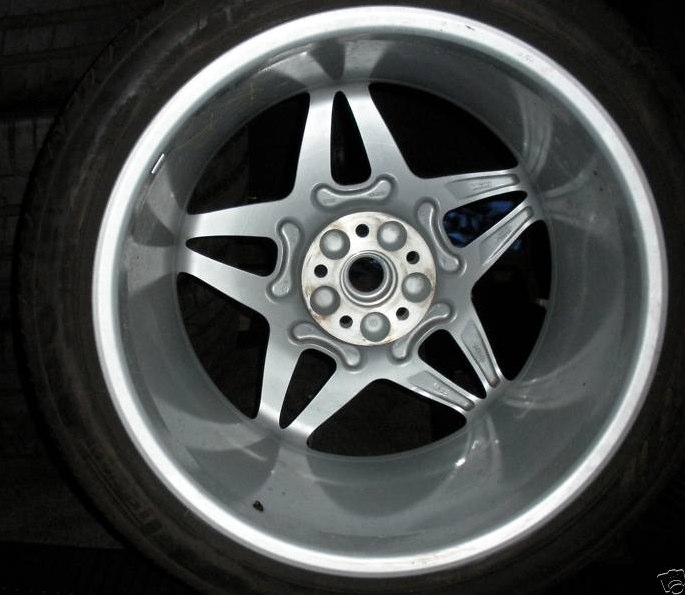

Pokaz mi felge od wewnatrz. Chodzi mi o sr centrujaca.

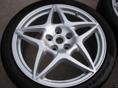

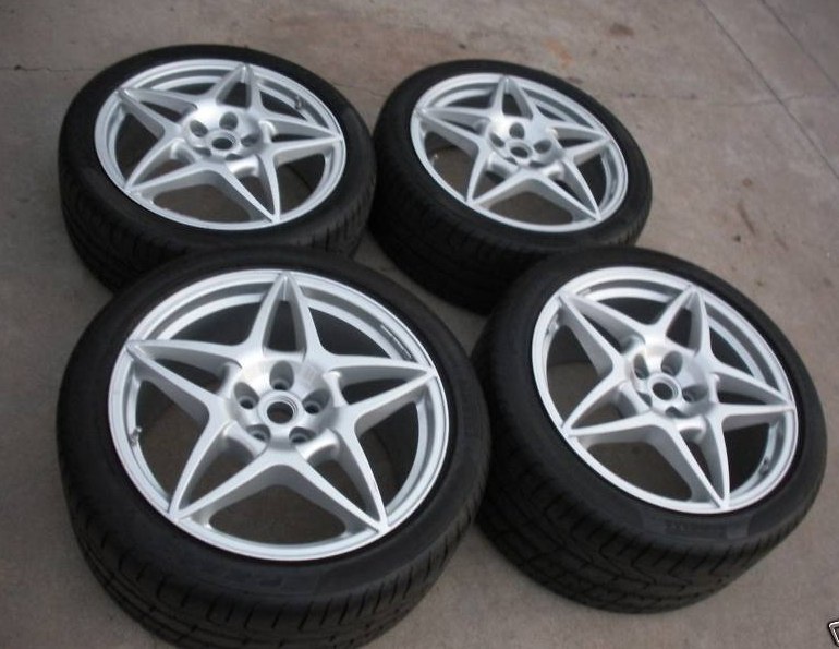

proszę bardzo
Zdajesz sobie sprawe z trakcja przy takich szerokosciach
nie mam doświadczeń z tak szerokimi kapciami, więc mogę się tylko domyślać:
- na mokrej lub zaśnieżonej nawierzchni będzie gorsza przyczepność
- takie koło ma dużą bezwładność, więc ucierpi na tym przyspieszenie
czego jeszcze się spodziewać?
8J X 19 ET 43.5 mm + 245/40ZR19
11J X 20 ET 63.8 mm + 305/35ZR20
