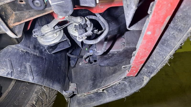

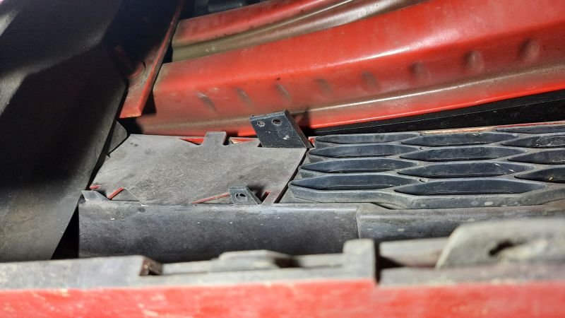

Re: Termometr zewnętrzny
Czy tutaj powinien być zamocowany ten czujnik?
Czy ta obcięta wiązka to wiązka czujnika temperatury otoczenia?
Tak, na pierwszym zdjęciu tam gdzie są 2 otworki powinien się montować czujnik temperatury. Czy to TA wiązka, ciężko powiedzieć, musiałbyś pokazać wtyczkę to Ci powiem bo ostatnio wymieniałem u siebie czujnik
Dzięki
Wtyczki nie mam bo w USA urwali czujnik razem z wtyczką jak demontowali zderzak.
Jeżeli się nie mylę to taka wtyczka
https://www.rockauto.com/en/catalog/for ... ctor,10739
i taki czujnik
https://www.rockauto.com/en/catalog/for ... ensor,7000
i taki czujnik
No z tą wtyczką to będę musiał coś rzeźbić a czujnik już kupiłem nowy oryginalny za jedyne 42zł
Czyli ta urwana wiązka obok tych dwóch klaksonów to od tego czujnika?
