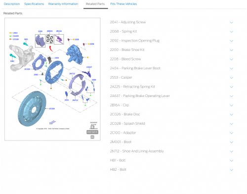

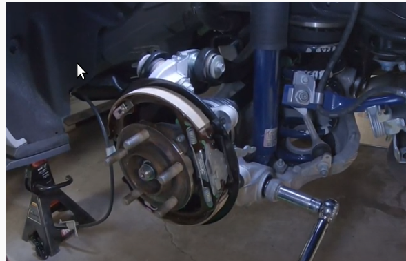

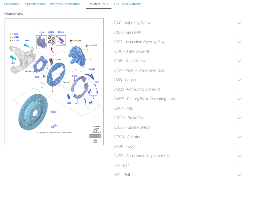

Tutaj koleś wymienia tylne hamulce
Faktycznie, tylny zacisk dwutłoczkowy (performance package) może być tym samym co przedni dwutłoczkowy z 3.7 ale ....
trzeba dołożyć cały mechanizm do hamulca ręcznego.
Standardowo w 3.7 z tyłu zacisk jest do hamulca nożnego i ręcznego. W performance package są tarczobębny, zacisk służy do hamulca nożnego, a osobno szczęki do ręcznego.

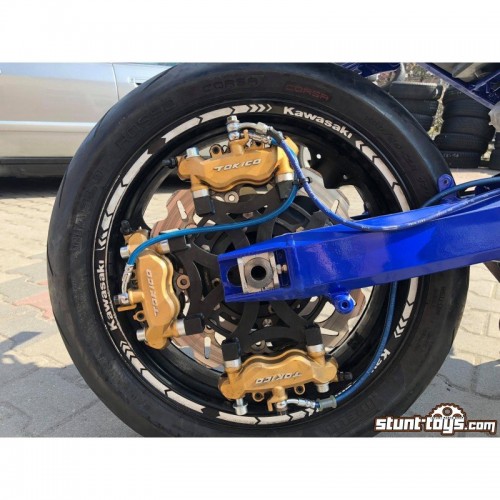

Może rozwiązanie z driftu, jest coś takiego jak "dual caliper bracket" co pozwala na założyć drugi zacisk dla hydrołapy.
Tak więc byłoby trzeba:
- dual caliper bracket
- przedni fabryczny zacisk z 3.7 (hamulec nożny)
- tylny fabryczny zacisk z 3.7 (hamulec ręczny)
- większą tarczę
i to wszystko wrzucić na tylne koło
szaleństwo ale już szukam rozwiązań dla S197
- większą tarczę
