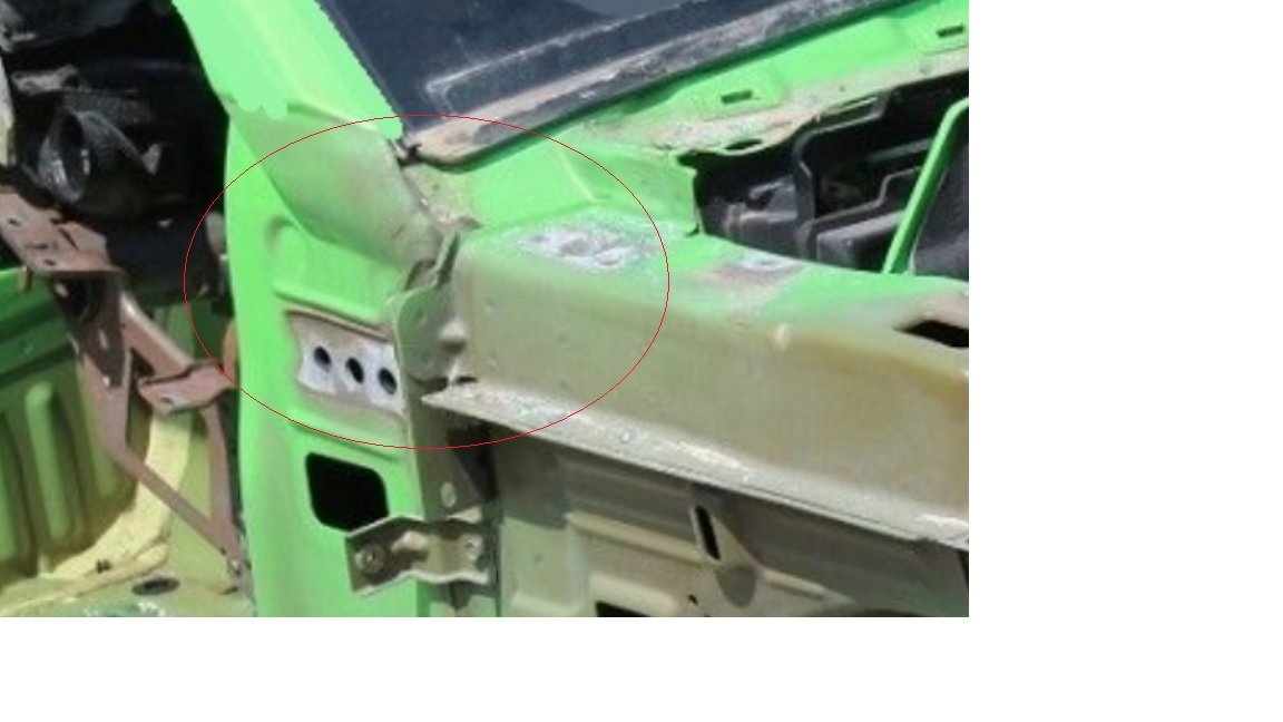

Re: Woda przecieka do kabiny Mustanga!
na podszybiu pod sama przednią szybą , pod jej rogami jest łączona blacha . ford te łączenia zakleił jakimś gównolitem i to przecieka do wnętrz słupka .

Rafał ,
Mam pytanko doprecyzujące : czy „na podszybiu pod sama przednią szybą” znaczy „1 mm od dolnego rogu szyby” czy tez „5 cm w dół od dolnego rogu szyby” bo jak odkręciłem czarną plastikową listwę pod szybą to cholera wie co silikonować?
Dzięki za cierpliwość bo tropie tygodniami ten przeciek a mam trochę pod górkę np. jedna z wycieraczek nie chce zejść o nawet ściągaczem (łapka ze śrubą do wyciągnięcia ) nie udało jej się zdjąć (ale gwint na gorze lekko uszkodzić to i owszem
, teraz zalewam to WD-40).,. itp.
Oooo, to było precyzyjne!
Myślałem ze obejdzie się bez zdejmowania błotników ale jednak nie
Dziękuje bardzo!
