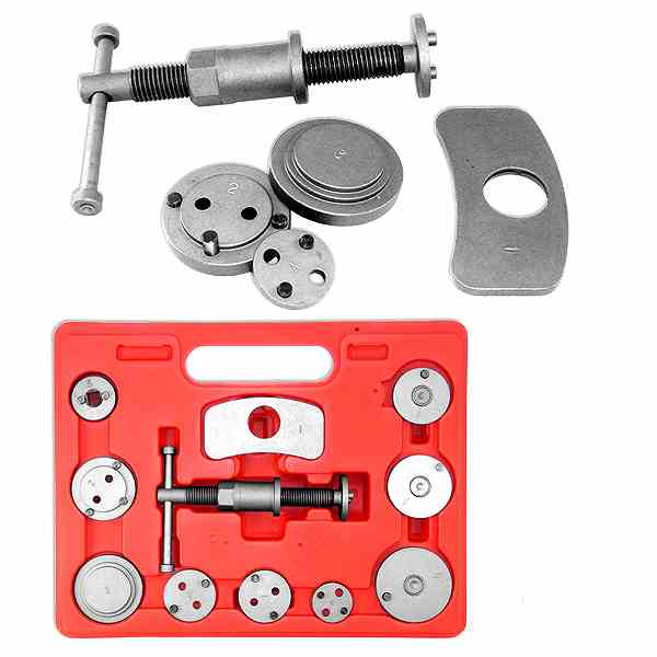

Pamiętaj tylko, że z przodu tłoczki wciskasz w caliper a z tyłu wkręcasz! (w S197) (masz nacięcia na tłoczku). Do tego jest specjalna nakładka na grzechotkę też do kupienia na allegro albo ebay - masz foty ;)
disc brake cube.jpg (3.54 KiB) Przejrzano 7994 razy
