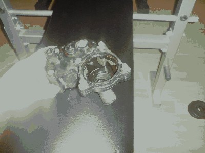

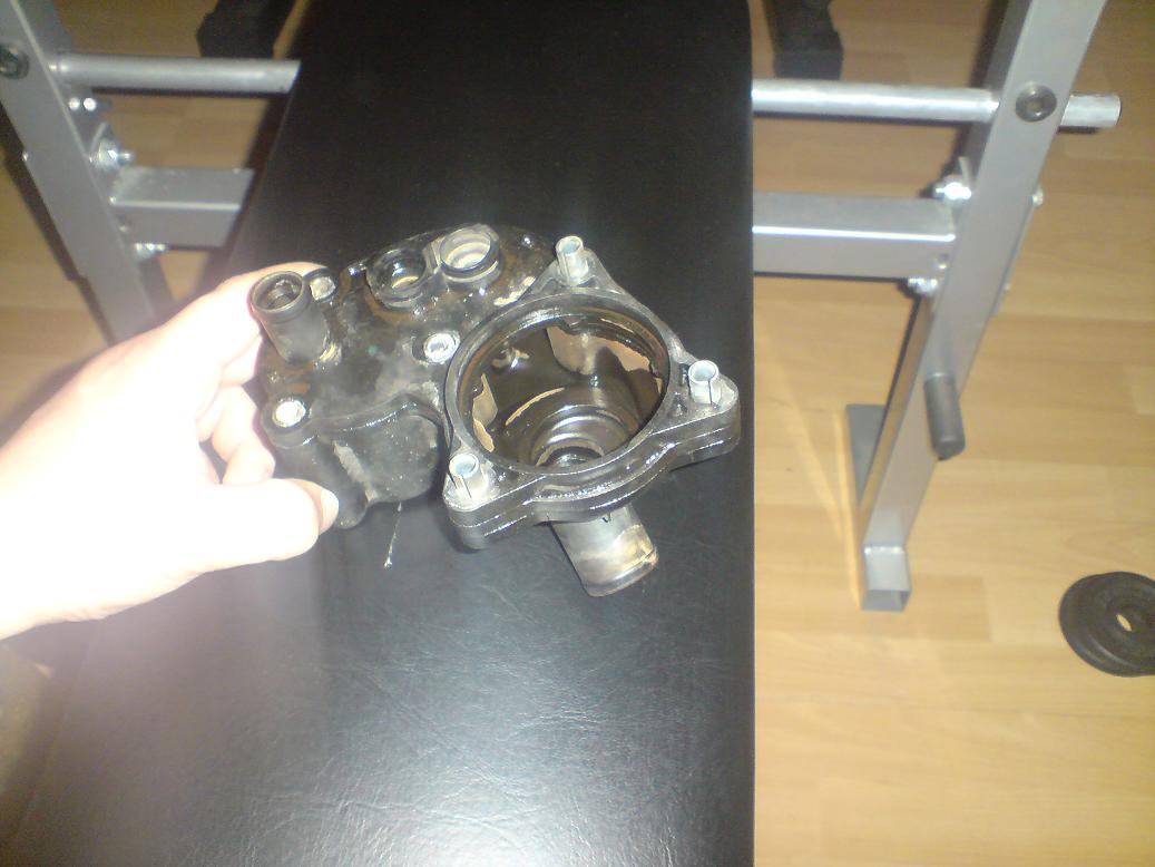

Kupiłem 4 dni temu Mustanga 4l dziś patrze do zbiorniczka wyrównawczego a tam ponizej minimum , wlałem 1 litr wody dojechałem do stacji wlałem 0.5 płynu silnik był suchy wruciłęm do domu a tu wywaliło cały płyn ze zbiorniczka , - doszedłem ze leje z pod obudowy termostatu ale nie samego termostut tylko tej duzej obudowy ona skłąda sie z 2 połówek i sie zniekształciła i puscza tak dosyć , maił ktoś taki przypadek czy da sie kupić nową obudowe patrzałem na ebay.com nie ma ;/ czemu sie zniekształciła ?? czy jaką konkretnie skleić?? jak sie odpowietrza silnik ?? leje dokłądnie za czujnikiem temperatury

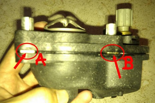

Taaa, no i u mnie rozwaliło obudowę ;( walczę z jej wykręceniem i mam parę pytań ale najpierw fotki:
Pytanie: Czy zaznaczone rozszczelnienie jest naprawialne, bo to wygląda jak osobna część, choć w "exploded view" nie jest pokazana oddzielnie, więc zgaduję, że dupa....

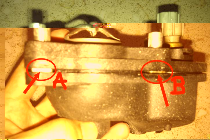

1) Nie jestem mechanikiem, więc czy ktoś z szanownego koleżeństwa może mnie oświecić i wyjaśnić jakaż to tajemna myśl techniczna przyświeca zastosowanemu rozwiązaniu, w którym nakrętki A i B (zdjęcie poniżej) znajdują się pomiędzy dwoma częściami dolnej obudowy a te dwie części są sklejone/zgrzane? :zdziwko:

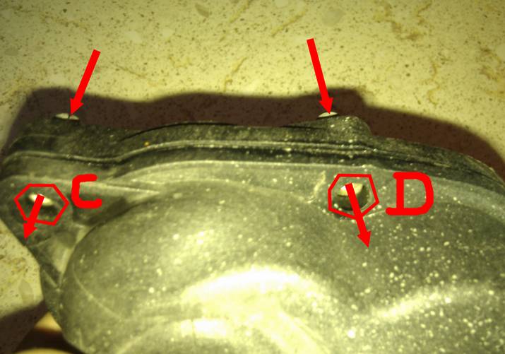

2) Tak sobie myślę, czy jako tymczasowe rozwiązanie można by użyć silikonu uszczelniającego albo kleju w miejscu, gdzie powstała szczelina, kupić dłuższe śruby, tak żeby wystawały pod spodem i w miejscach C i D (drugie zdjęcie) dodać nakrętki. Ścisnąć wszystko imadełkiem i skręcić dłuższymi śrubami, zaciskając od dołu dodanymi nakrętkami. Wytrzyma ciśnienie?

Nie miałem okazji zapoznać się z tą obudową organoleptycznie, ale na pierwszy rzut oka wydaje się , że zaproponowane przez Ciebie rozwiązanie (skręcenie całości) byłoby słuszne i niekoniecznie "tymczasowe". Może konstrukcja tej obudowy to efekt lobby producenta.

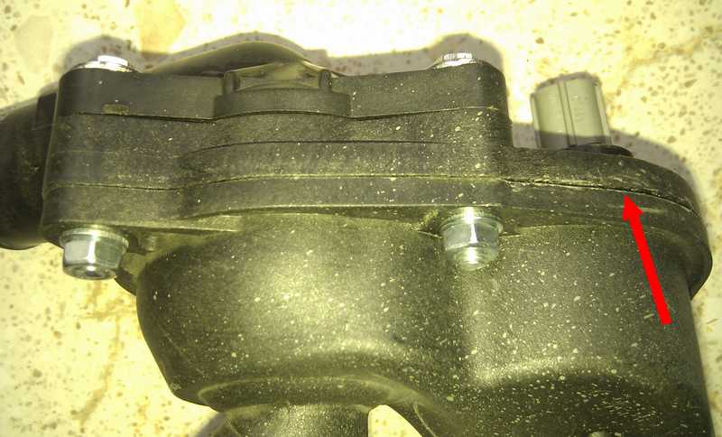

...jak widać po zastosowaniu nowego rozwiązania szczelina zniknęła prawie całkowicie - została niewielka w miejscu pokazanym strzałką.
Zastanawiam się teraz, czy przed ostatecznym skręceniem naładować tam czerwonego silikonu, czy może np. lepiej klej cyjanoakrylowy z wytrzymałością do 100 st.C. Poza tym wpadłem na pomysł, że można by cała tą szczelinę w około zaspawać. Jutro rano podjadę do kolesia co klei zderzaki, żeby posmakował tego plastiku i powiedział, czy da się zaspawać. Zapytam też, czy mu nie będzie przeszkadzał /silikon/klej w środku. Jeżeli nie, to na wieczór zasilikonuję/zakleję, zostawię skręcone, ściśnięte na noc i we wtorek rano pojadę na zespawanie i będę montował. Ciekawe, co z tego wyjdzie...
