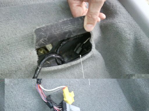

Witam.
Podczas prania tapicerki zauważyłem tajemniczą kostkę pod wykładziną. Do czego ona służy i gdzie jest jej drugi koniec?

Pod fotelem są gniazda na szarą i żółtą kostkę. U mnie nie ma poduszki w fotelu ale może fabrycznie jest gotowa instalacja.

Możliwe, ja nie mam poduszek w fotelach i żółte kostki są wpięte w zaślepki pod fotelem. Czy były wersje z podgrzewanymi fotelami?

Duża szara kostka jest od sterowania fotelem i czujnika nacisku, żółta od poduszki, a ta trzecia najprawdopodobniej od czujnika uderzenia bocznego.

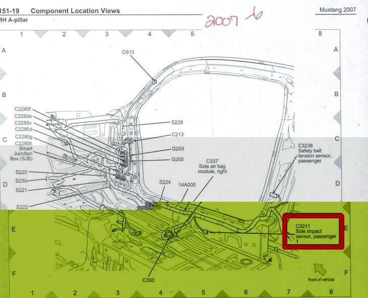

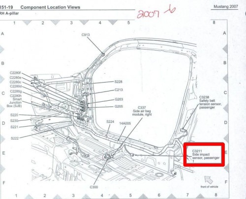

Re: Od czego jest trzecia kostka pod fotelem?
A taka wtyczka, która wychodzi z progu? Side Impact Sensor - czyli od bocznych poduszek?

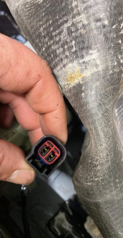

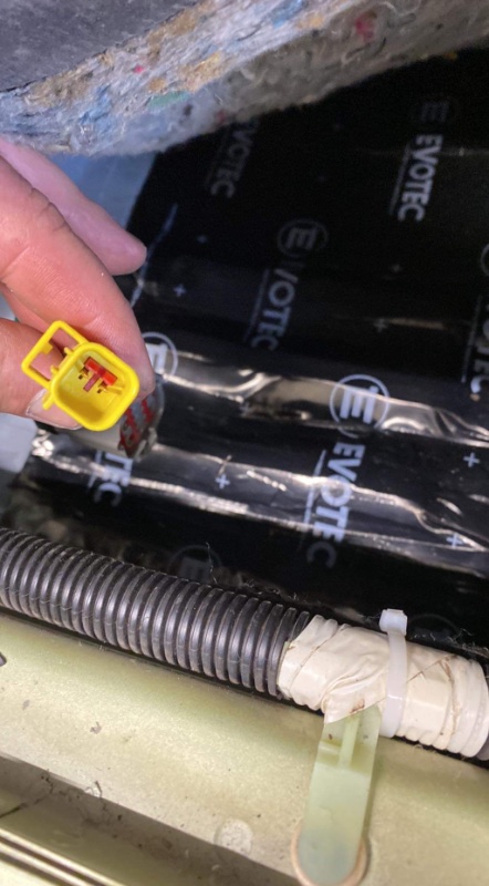

I jeszcze taką mam pod siedzeniem.
Wersja 4.0 v6 2005
Z góry dziękuję za pomoc
