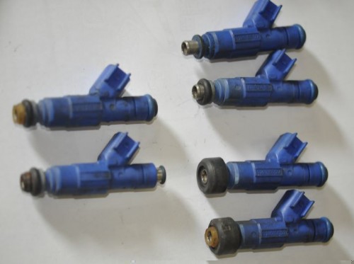

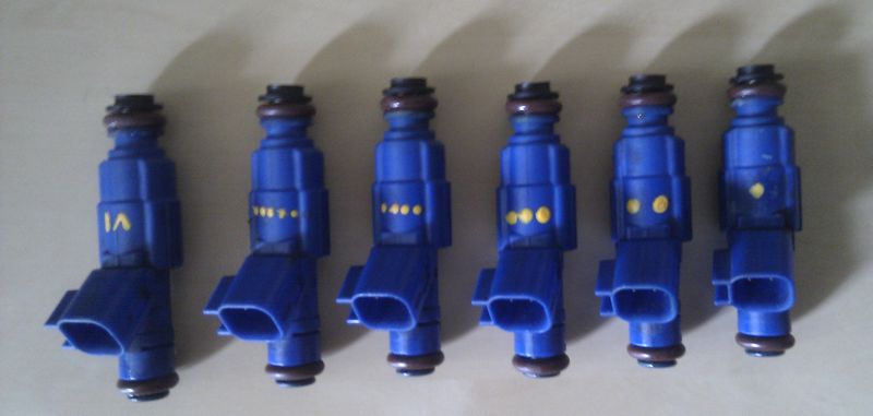

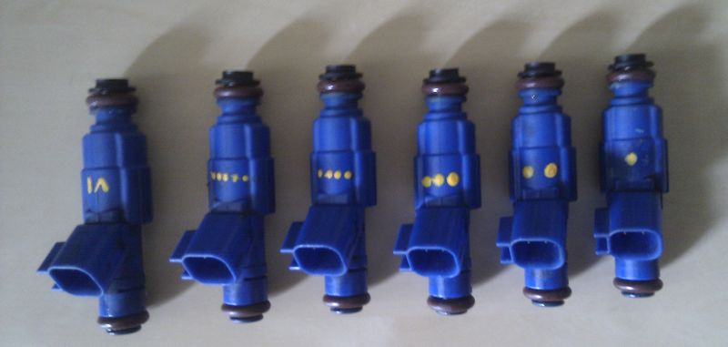

Wtryskiwacze - wymiana o-ringów i kapturków (oczywiście wcześniej oddane do specjalistycznego czyszczenia i sprawdzenia):
przed:
po:

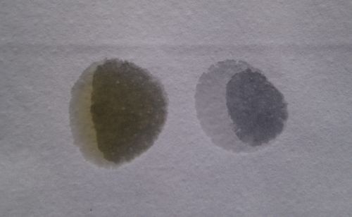

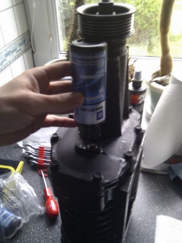

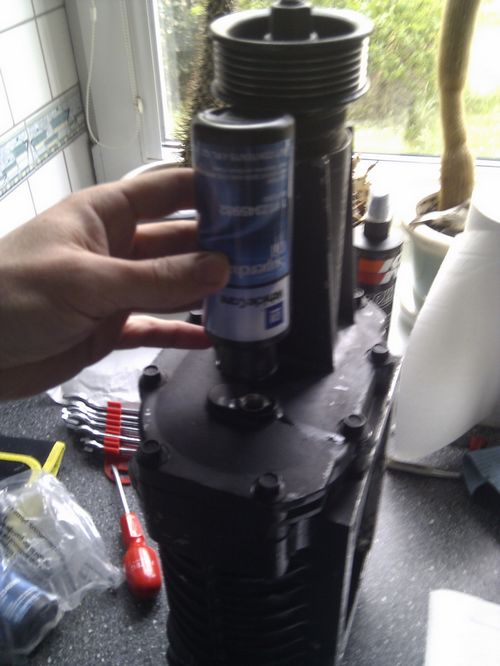

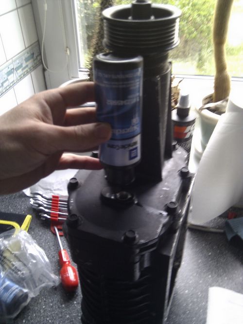

Wymiana oleju w komorze przekładni kompresora:
kolor oleju wylanego po lewej - nowego po prawej ;)

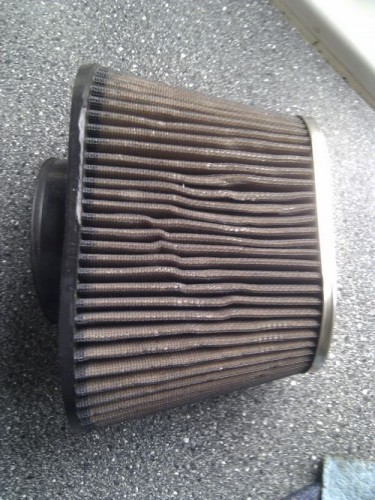

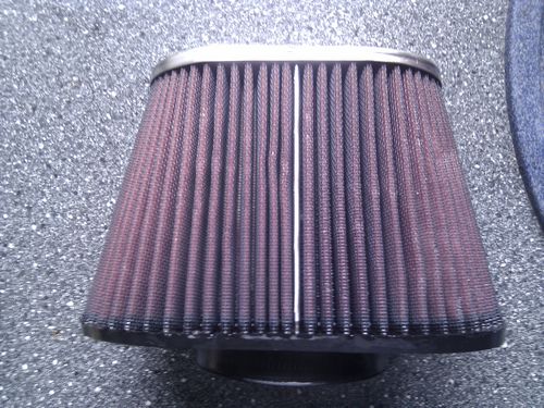

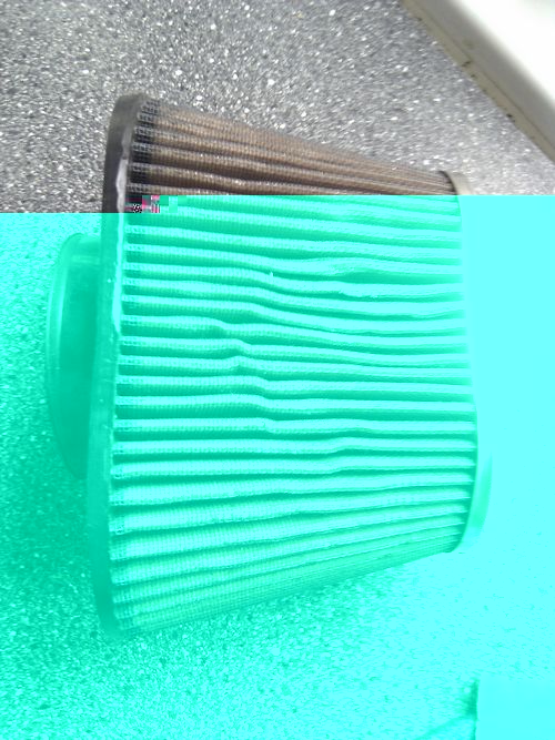

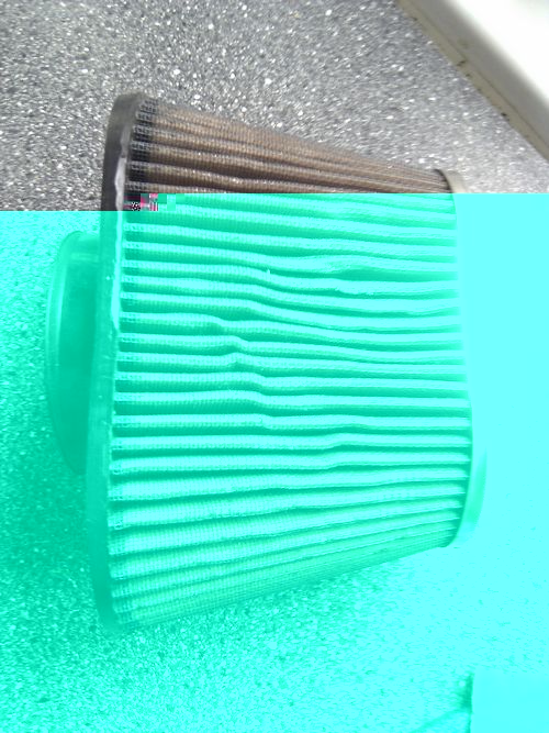

Czyszczenie filtra:
przed:
po:

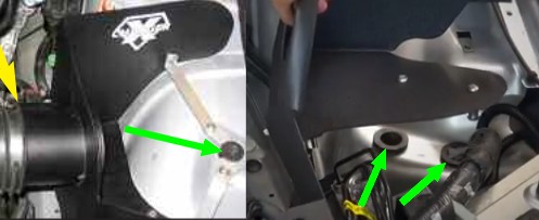

2) okazało się, że do instalacji osłony filtra potrzebuję mocowania od stockowego filtra, których u mnie już nie ma, bo Nemax chyba wywalił... Potrzebne są trzy elementy jak poniżej. Może ktoś z was ma na zbyciu po wymianie u siebie filtra, albo przynajmniej możecie zrobić zdjęcie/opisać jak to wygląda dokładnie. Jedno to to chyba nacięta rolka gumowa z tulejka w środku, a pozostałe dwa to jakieś gumowe gniazda w które wchodzą trzpienie, które akurat dostałem z kompresorem:

tom.tom pisze: 2) okazało się, że do instalacji osłony filtra potrzebuję mocowania od stockowego filtra, których u mnie już nie ma, bo Nemax chyba wywalił... Potrzebne są trzy elementy jak poniżej. Może ktoś z was ma na zbyciu po wymianie u siebie filtra, albo przynajmniej możecie zrobić zdjęcie/opisać jak to wygląda dokładnie. Jedno to to chyba nacięta rolka gumowa z tulejka w środku, a pozostałe dwa to jakieś gumowe gniazda w które wchodzą trzpienie, które akurat dostałem z kompresorem:
gumki tego typu pasują z mocowania chłodnicy sama takie zakładałem tylko na 100% nie jestem pewien czy z tego modelu VW ale powinno podpasywać
http://allegro.pl/audi-a4-b5-gumy-mocow ... 50873.html
