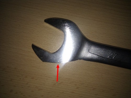

Drobna modyfikacja klucza, dzięki czemu udało się złapać większy kąt i lepsze podejście i nakrętka od EGR się poddała ;)

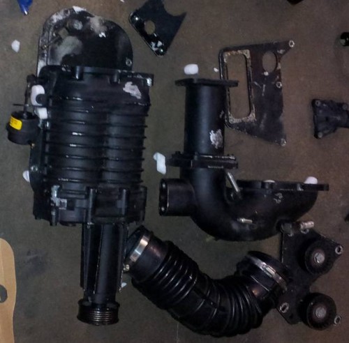

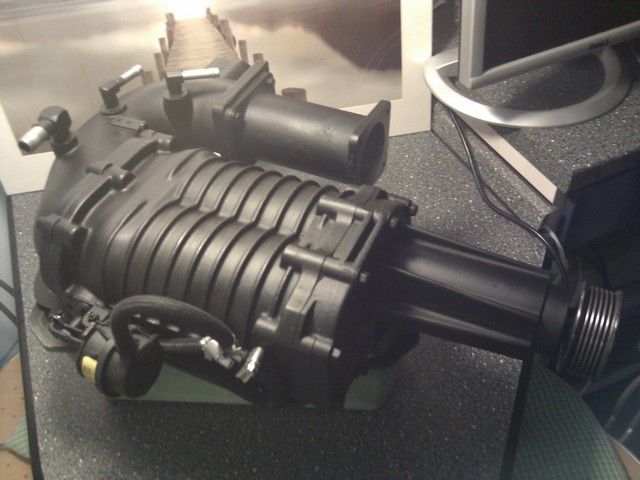

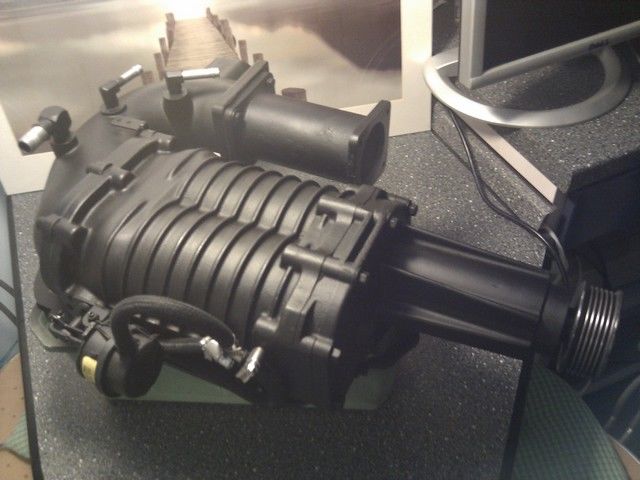

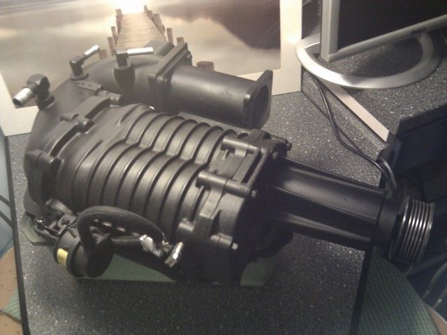

dla przypomnienia - obdrapany kompresor przed:
a teraz wymuskany, gotowy do instalacji:

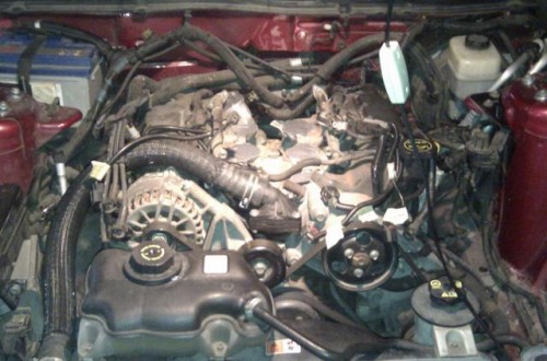

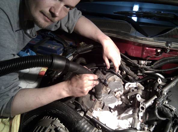

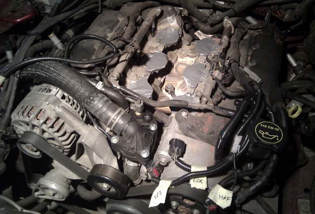

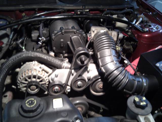

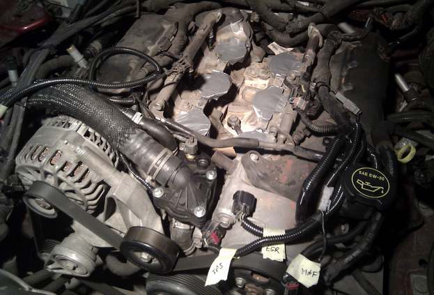

silnik przed:

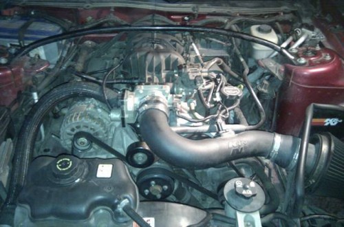

...i dzisiaj na koniec dnia:

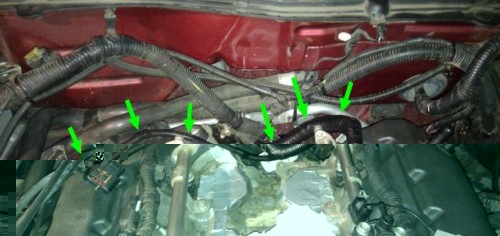

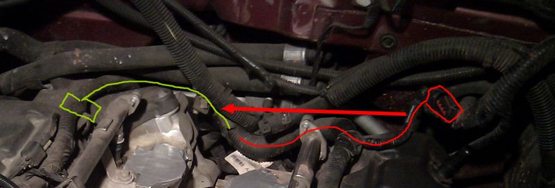

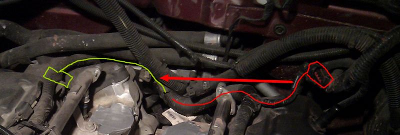

1) przedłużenie i przeniesienie wiązki cewki na lewo:

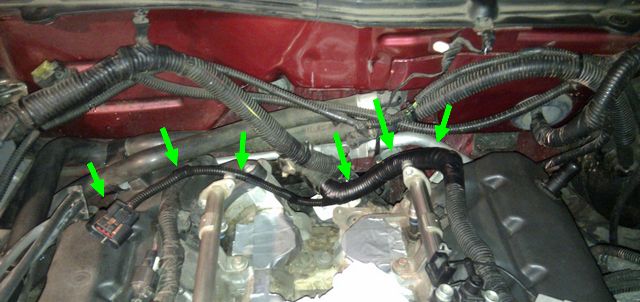

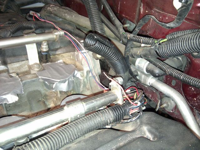

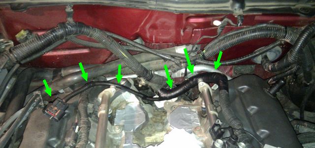

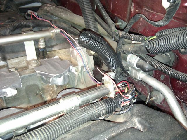

1) Przeniesienie wiązki od cewki na stronę pasażera:
W trakcie
Po:

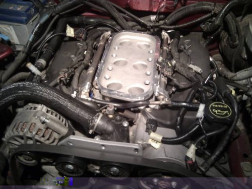

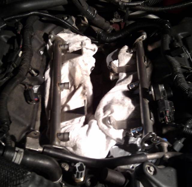

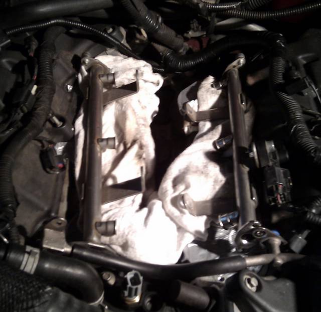

2) Demontaż wtryskiwaczy - to była masakra - jedne wylazły z gniazdami, inne bez, ogólnie ledwo wylazły a zdjęcie gniazd z wtryskiwaczy po wyjęciu, tak, żeby ich nie zniszczyć to jeszcze inna historia. Poza tym brud wokół gniazd, który trzeba było stopniowo wyskrobywać i usuwać, żeby potem do cylindrów nie naleciało:
nie ma to jak poodkurzać blok ;)
i już bez wtryskiwaczy - linie luzem, czekają na nowe wtryskiwacze:
...a ręce - cóż - krew pot i łzy :kwasny:

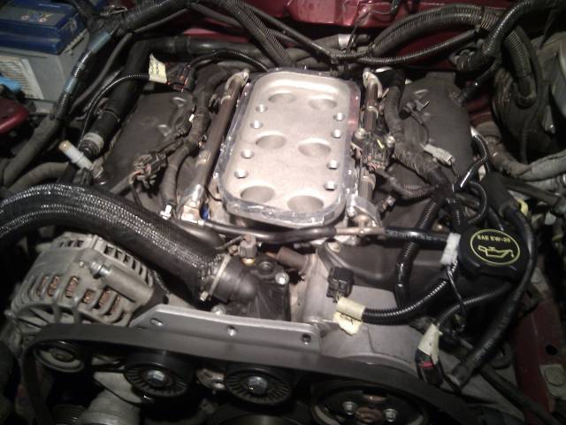

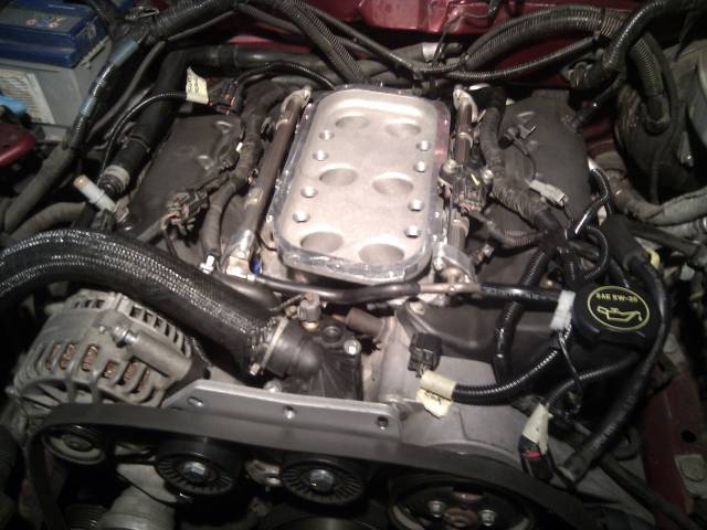

Kolejny etap zrobiony - nowe wtryskiwacze zainstalowane, linie paliwowe podniesione i rozszerzone. Gniazda wtryskiwaczy tak samo jak ciężko wylazły razem z wtryskami, tak samo ciężko się je wkładało ponownie - może dlatego, że nowe wkładałem. Trzeba było dobrać odpowiednią nasadkę i wbijać je z wyczuciem... Ciasno było między przodem lini paliwowej po stronie pasażera a jednym z przewodów gumowych od obudowy termostatu, ale jakoś się udało upchnąć...
Oczywiście musiało coś wyjść nie tak - okazało się, że dorobione dystansy do zamontowania podstawy z dodatkowymi rolkami do paska (z przodu po środku) mają zbyt małą zewnętrzną średnicę i włażą w otwory montażowe - trzeba dorobić je jeszcze raz, albo skrócić i dac podkładkę...
Mam pytanie poniżej zdjęcia...
Trochę się już wypełniła przestrzeń ;)

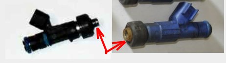

Pytanie jest takie - oryginalne wtryskiwacze wystawały bardziej z gniazd a te nowe są niemal na równo z gniazdem - to co wystaje z nowego to w zadadzie końcówka kapturka podtrzymującego dolny o-ring, głębiej nie da się docisnąć... Czy to może być jakiś problem? Mam nadzieję, że po odpaleniu nie będę miał przysznica z paliwa...

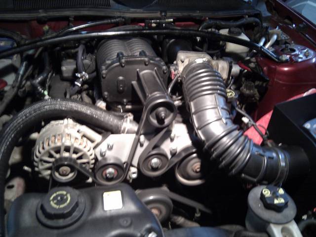

JEST MOOOOOCCCCC!!!
Jeszcze wszystko nie jest skręcone na 100% - brakuje mi kilka obejm i muszę przewody pospinać ale nie mogłem się powstrzymać przed jazdą próbną - ależ pięknie miauczy - coś niesamowitego. Na suchym jak pieprz asfalcie dwójeczka i na rondzie jjiiihhaaaa bokiem a na światłach lekkie przyciśniecie hamulca, gaz i wtopiłem się w asfalt w kłębach dymu....
Na razie próbowałem na 98oct i słabszym programie.
Teraz jak mi zeszła adrenalina to dopiero czuję jak mi plecy odpadają po tych kilku dniach pochylenia....
Jutro albo w weekend porobię lepsze zdjęcia i ponagrywam coś (np. miauczenie kompresorka) i napisze więcej jak nabiorę trochę dystansu :P
