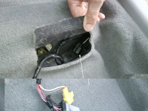

Witam.

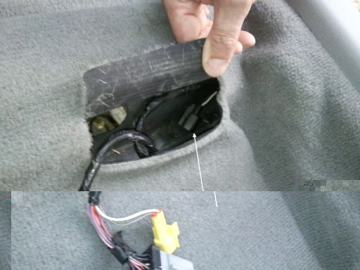

Podczas prania tapicerki zauważyłem tajemniczą kostkę pod wykładziną. Do czego ona służy i gdzie jest jej drugi koniec?
Na fotce z linku poniżej takiej kostki nie ma.

Krzysztof
Posty: 19
Rejestracja: 2012-08-06, 13:13
Kolor: Sonic Blue Pearl & Białe Pasy
Re: Od czego jest trzecia kostka pod fotelem?
Post autor: Krzysztof » 2012-08-07, 14:32
Pod fotelem są gniazda na szarą i żółtą kostkę. U mnie nie ma poduszki w fotelu ale może fabrycznie jest gotowa instalacja.

Krzysztof
Posty: 19
Post autor: Krzysztof » 2012-08-12, 15:08
Duża szara kostka jest od sterowania fotelem i czujnika nacisku, żółta od poduszki, a ta trzecia najprawdopodobniej od czujnika uderzenia bocznego.

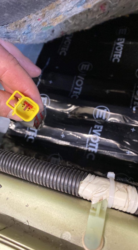

Bandit120080
Posty: 78
Rejestracja: 2020-08-22, 14:41
Model: Mk5 Legend Lime
Kolor: Lime
Lokalizacja:: Bielsko Biała

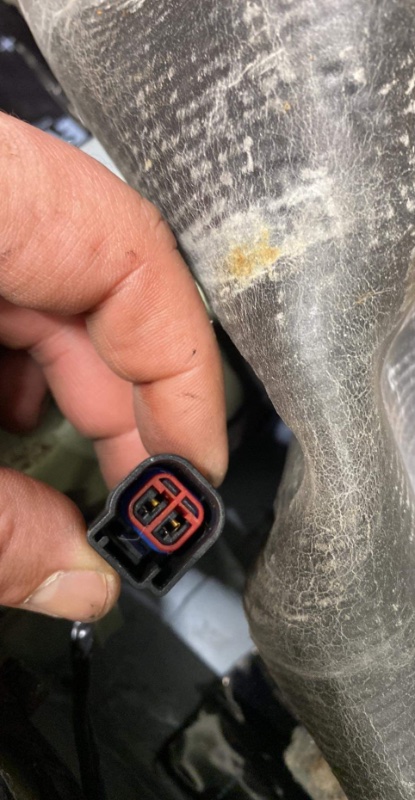

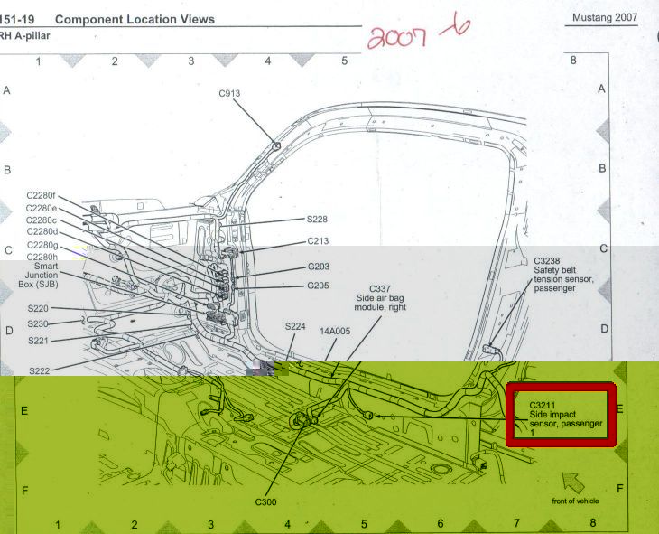

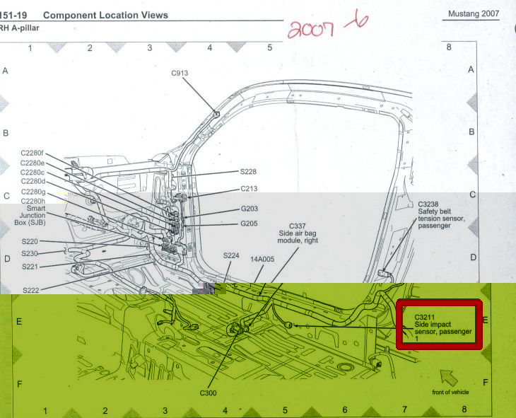

Post autor: Bandit120080 » 2024-11-09, 18:17
A taka wtyczka, która wychodzi z progu? Side Impact Sensor - czyli od bocznych poduszek?
Bandit120080
Posty: 78
Kolor: Lime

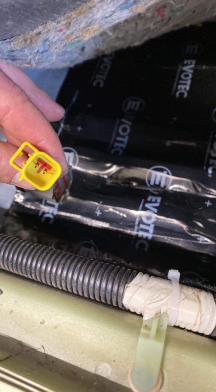

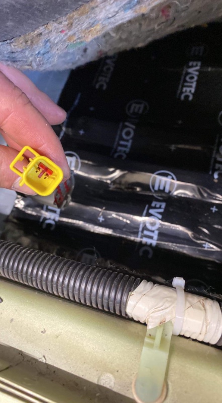

Post autor: Bandit120080 » 2024-11-09, 18:18
I jeszcze taką mam pod siedzeniem.
Wersja 4.0 v6 2005
Z góry dziękuję za pomoc
