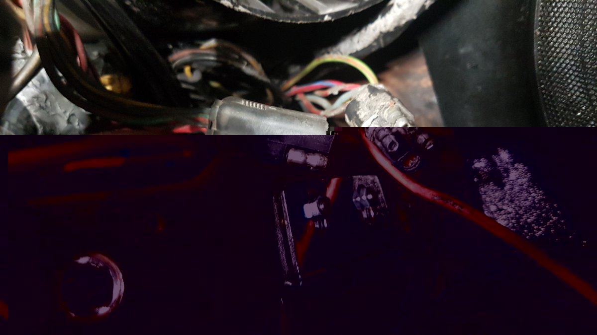

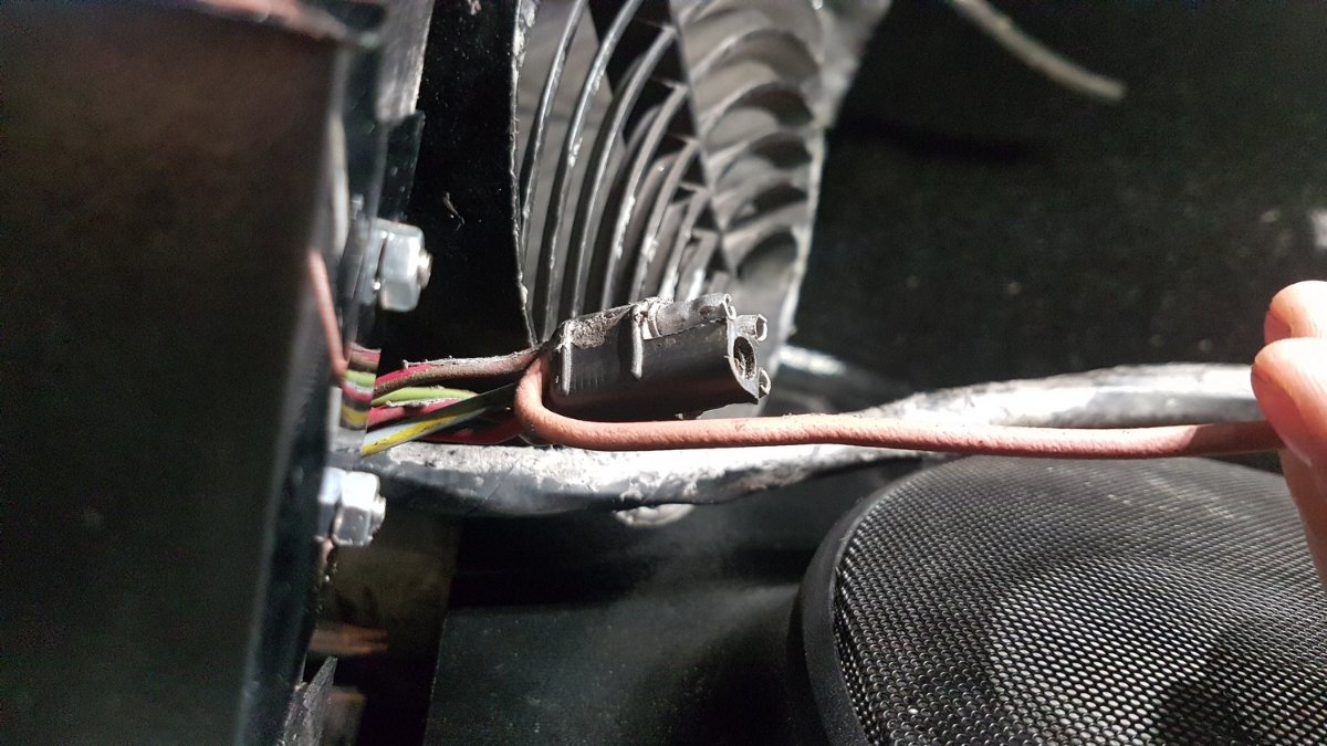

Kończąc składać mojego Konia, przez przypadek zauważyłem, że nagrzewa się jeden z przewodów. Nie wiem czy wcześniej też tak było i po prostu na niego nie trafiłem, czy zaczął ostatnio. Przewód ten (kolor różowy) idzie od stacyjki, wchodzi w główną wiązkę, następnie pojawia się po drugiej stornie kolumny kierowniczej i kończy się w kostce, tej na zdjęciu, a w miejscu w którym on wchodzi w kostkę, jest jeszcze jeden, taki zielonkawy, który wchodzi w to samo miejsce. Następnie druga strona kostki idzie pod maskę silnika, do akumulatora i o ile dobrze pamiętam nazwę, wczesnego startera. Prąd w nim nie jest stały, pojawia się po zapłonie i nagrzewa się tak, że ciężko go dotknąć i rozładowuje w szybkim tempie akumulator. Ma ktoś może jakiś schemat elektryczny, lub wie, od czego on może być? Będę wdzięczny za każdą podpowiedź :/

Ten przewód znajdziesz w literaturze jako tzw. pink wire... To tzw drut oporowy, wprowadzający dodatkową rezystancję do obwodu cewki (ok 1,3 ohm). A jak jest opór to musi być ciepło :)
Na poważnie to normalne że się nagrzewa. Energia emitowana jest proporcjonalna do napięcia redukowanego na tym przewodzie.

Zasadniczo to chyba najcenniejszy przewód w naszej instalacji - jego opór jest precyzyjnie dobrany więc możesz podmienić na odpowiednik o identycznym oporze dbając zarazem o właściwą długość. Możesz wstawić po prostu opornik (tzw balast resistor) i kawałek przedowu w jego miejsce. Od tego zależy poprawność działania zapłonu. Ale najpierw diagnoza...
Sprawdź sobie jak w ogóle wygląda ten przewód, czy nie ma uszkodzeń itp. No i jaki ma opór. Jeżeli to wszystko będzie w normie to nie on jest problemem i trzeba szukać dalej.
Przewód ten powonien być w takiej parcianej izolacji. Jest?
