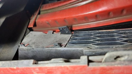

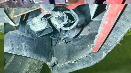

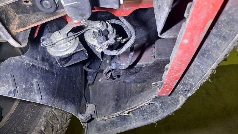

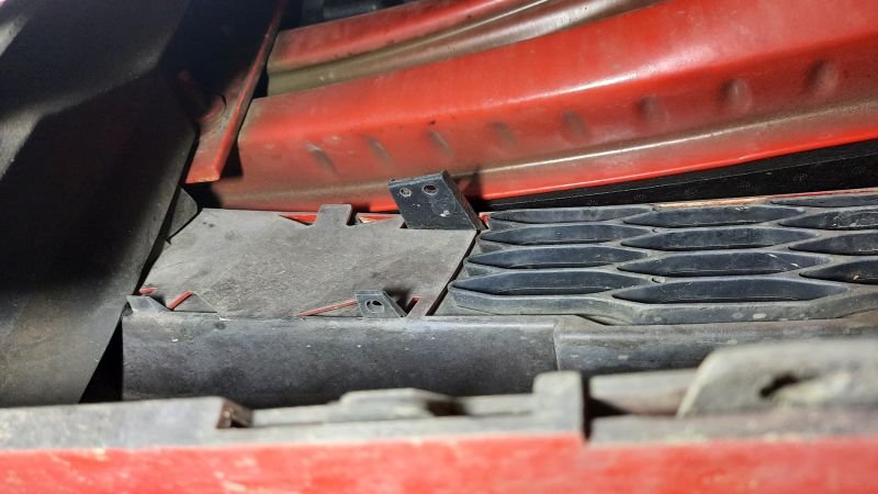

Czy tutaj powinien być zamocowany ten czujnik?
Czy ta obcięta wiązka to wiązka czujnika temperatury otoczenia?

Tak, na pierwszym zdjęciu tam gdzie są 2 otworki powinien się montować czujnik temperatury. Czy to TA wiązka, ciężko powiedzieć, musiałbyś pokazać wtyczkę to Ci powiem bo ostatnio wymieniałem u siebie czujnik :)

Dzięki :) Wtyczki nie mam bo w USA urwali czujnik razem z wtyczką jak demontowali zderzak.

No z tą wtyczką to będę musiał coś rzeźbić a czujnik już kupiłem nowy oryginalny za jedyne 42zł ;)
Czyli ta urwana wiązka obok tych dwóch klaksonów to od tego czujnika?
