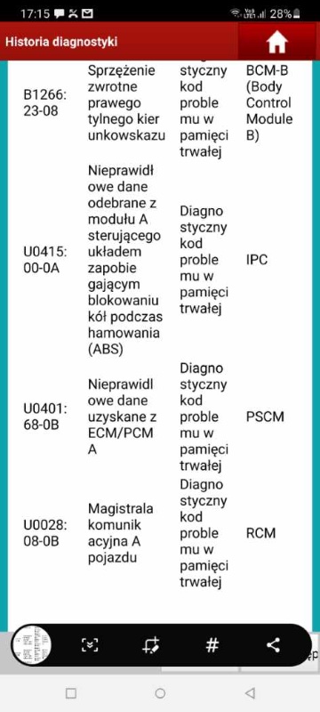

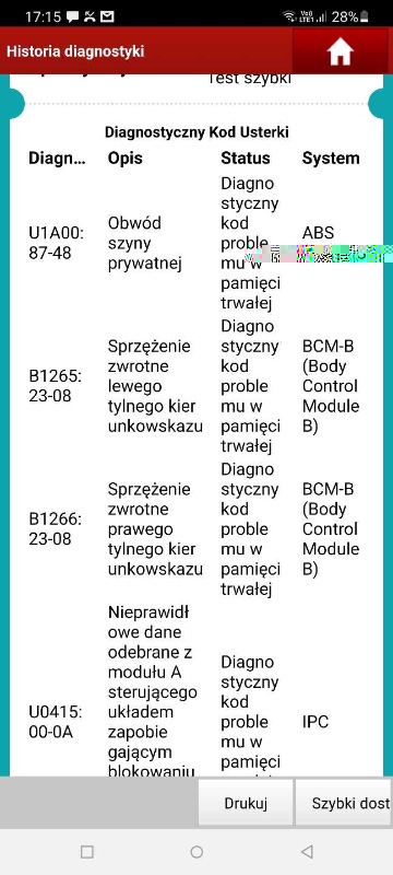

Parę dni temu zaczął mi się pojawiać błąd z trakcją, palą się 2 kontrolki a w sumie palą i nie palą od trakcji
Byłem u elektryka , zaczytał kody ale nie jest w stanie powiedzieć czy za problem odpowiada dany moduł czy komunikacja między nimi.
Generalnie trakcji nie można ani włączyć ani wyłączyć.
Jestem z okolic Mławy, kto najbliżej jest w stanie ogarnąć temat w jeden dzień ?
Wyłączenie trakcji - błędy

Temat co prawda został już rozwiązany ale postaram się napisać co było przyczyną.
Za całe zamieszanie odpowiadał trzpień lewej piasty przedniego koła, i teraz dlaczego?
Okazało się że serwis nakręcił odwrotnie nakrętkę piasty i się ona zluzowała. W efekcie łożysko piasty dostało luzu i nieco trzpień wyżłobiło aż cud że się nic nie stało. Opiłki z trzpienia poprzyklejały się na czujniku abs'u i to powodowało nieprawidłową jego pracę w efekcie pojawiał się błąd.
Po wymianie piasty i wyczyszczeniu czujnika, temat się skończył.
