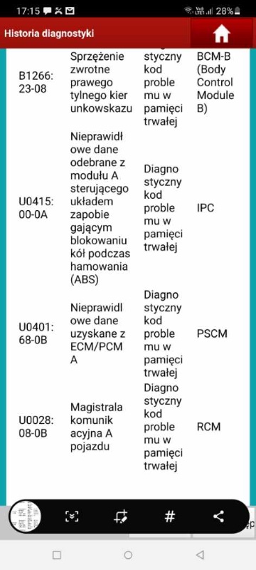

Parę dni temu zaczął mi się pojawiać błąd z trakcją, palą się 2 kontrolki a w sumie palą i nie palą od trakcji
Byłem u elektryka , zaczytał kody ale nie jest w stanie powiedzieć czy za problem odpowiada dany moduł czy komunikacja między nimi.
Generalnie trakcji nie można ani włączyć ani wyłączyć.

Temat co prawda został już rozwiązany ale postaram się napisać co było przyczyną.
Za całe zamieszanie odpowiadał trzpień lewej piasty przedniego koła, i teraz dlaczego?
Okazało się że serwis nakręcił odwrotnie nakrętkę piasty i się ona zluzowała. W efekcie łożysko piasty dostało luzu i nieco trzpień wyżłobiło aż cud że się nic nie stało. Opiłki z trzpienia poprzyklejały się na czujniku abs'u i to powodowało nieprawidłową jego pracę w efekcie pojawiał się błąd.
Po wymianie piasty i wyczyszczeniu czujnika, temat się skończył.
