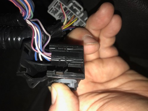

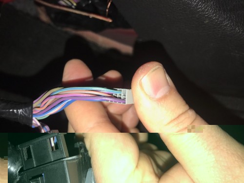

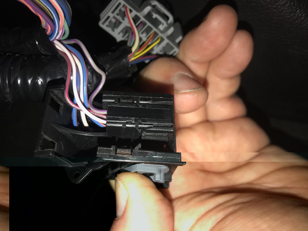

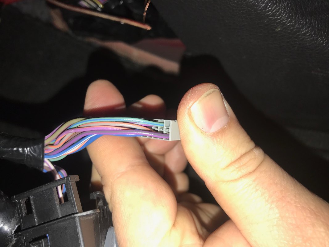

Jak widać na schemacie na wtyczce wychodzącej z OBD nr C2280B z pinu 39 wychodzi napięcie na całe oświetlenie które nie świeciło.
http://iihs.net/fsm/?d=711&f=071%20-%20 ... nation.pdf
Na tym pinie u mnie u mnie napięcie zginęło. Wstępnie znalazłem napięcie wychodzące po kluczyku i włączeniu świateł i podłączyłem na krótko do tego pinu. Zaświeciło, ale nie działało po ściemniaczu. Bezpiecznik nie spalił się więc zwarcia na obwodzie nie było i wyeliminowało to brak masy o której pisał ten "amerykańsko-języczny" koleś.
A bez zbędnego pierdzielenia na schemacie widać, żę dokładnie ten sam prąd co na pinie 39 jest w tej samej wtyczce na pinie nr 52, opisany jako nieużywany. Po tym samym bezpieczniku nr 39 i po tym samym MICRO. Wystarczy rozebrać wtyczkę (bokiem wyjeżdża cała kostka z pinami) i przełożyć pin 39 (przewód fiolet/szary) na pozycję 52 (w praktyce o jedna dziurkę do góry pustą na zdjęciu).
Działa jak złoto. :ok:

witam tak jak kolega opiuje wystarczy przełorzyc kobelek w kostce znajduje sie w skrzynce bezpieczników na samej górze po lewej[czarna kostka] pozdrawiam
