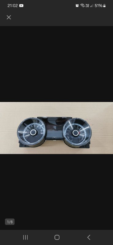

Szanowni czy aby wymienić licznik w 2014 wersji base (niebieskie zegary wyłącznie z temp silnika i poziomem paliwa) na takie jak zdjęciu poniżej, wystarczy tylko wypiąć stare i wpiąć nowe czy coś trzeba kodować?

Na pewno trzeba kodować kluczyki, jeżeli masz inny przebieg to też wypadałoby to zgłosić na SKP żeby nie było jakiejś lewizny, że znika przebieg lub nagle masz 60k więcej (bo po co ?) . Tak to chyba jeszcze przyda się wymienić guziki sterowania na kierownicy.
