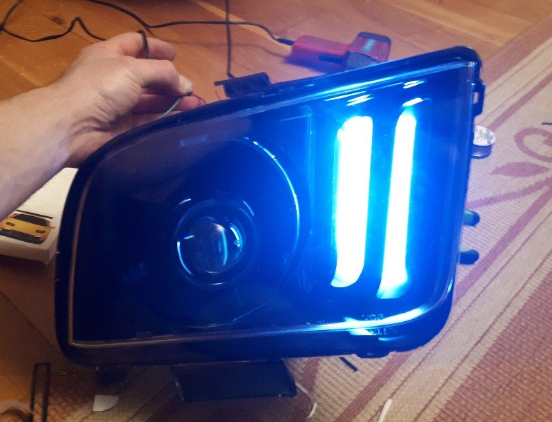

Przednie lampy do "nowego" mustanga przerobilem sobie sam, bisoczewka uniwersalna + ledowe paski jako pozycja. W poprzednim oddalem do firmy zajmujacej sie przerobkami ale stosunek $:efekt nie byl dla mnie zadowalajacy.
Przeciwmgielne najprosciej dorobic pod zderzakiem i da sie to zrobic w sposob funkcjonalny i nierzucajacy sie w oczy. Kierunki tyl mialem na dwukolorowych ledowych zarowkach od Caniggi, elektryka przerobiona wg jego poradnika zamieszczonego na forum.

Ciekawy pomysł z tymi lampami przednimi. Udokumentowałeś gdzieś modyfikację? Może dorzuciło by się. Efekt wyszedł fajny.

Są zestawy soczewek, które mają adaptery pod zwykłe żarówki, także cały proces to rozklejenie lampy, włożenie soczewki, zakręcenie adaptera, sklejenie i gotowe. Np. zestawy od Morimoto.
