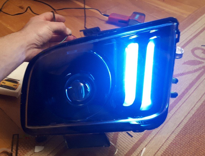

Przednie lampy do "nowego" mustanga przerobilem sobie sam, bisoczewka uniwersalna + ledowe paski jako pozycja. W poprzednim oddalem do firmy zajmujacej sie przerobkami ale stosunek $:efekt nie byl dla mnie zadowalajacy.
Przeciwmgielne najprosciej dorobic pod zderzakiem i da sie to zrobic w sposob funkcjonalny i nierzucajacy sie w oczy. Kierunki tyl mialem na dwukolorowych ledowych zarowkach od Caniggi, elektryka przerobiona wg jego poradnika zamieszczonego na forum.

Ciekawy pomysł z tymi lampami przednimi. Udokumentowałeś gdzieś modyfikację? Może dorzuciło by się. Efekt wyszedł fajny.s4e pisze: ↑2019-03-02, 10:40Przednie lampy do "nowego" mustanga przerobilem sobie sam, bisoczewka uniwersalna + ledowe paski jako pozycja. W poprzednim oddalem do firmy zajmujacej sie przerobkami ale stosunek $:efekt nie byl dla mnie zadowalajacy.

Są zestawy soczewek, które mają adaptery pod zwykłe żarówki, także cały proces to rozklejenie lampy, włożenie soczewki, zakręcenie adaptera, sklejenie i gotowe. Np. zestawy od Morimoto.
