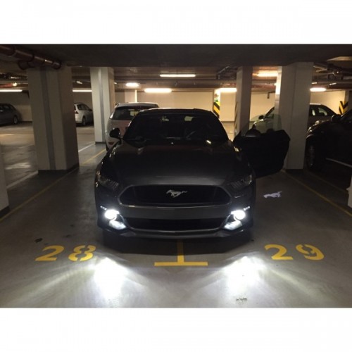

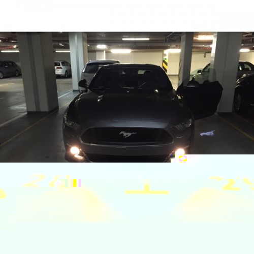

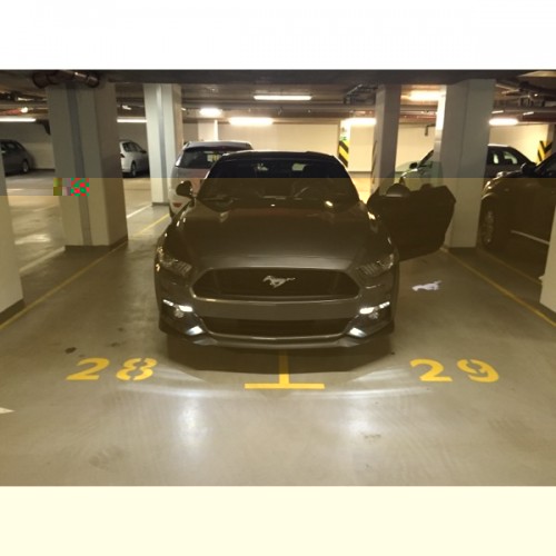

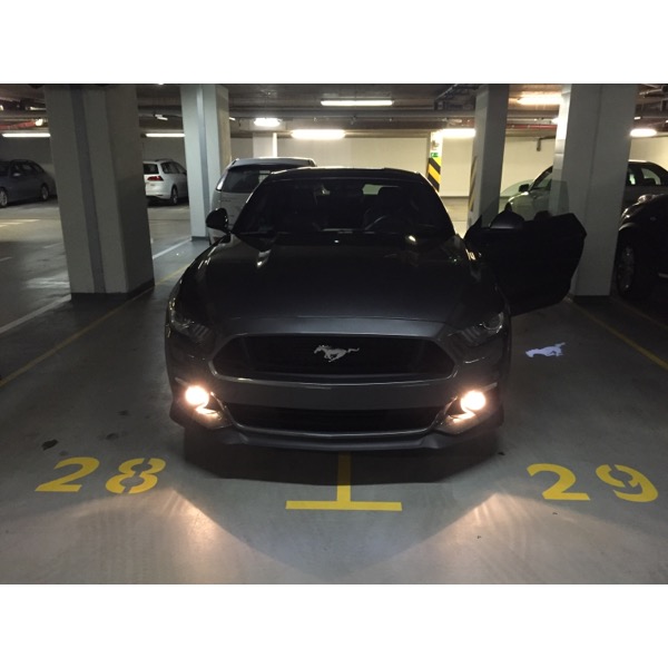

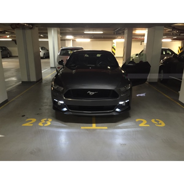

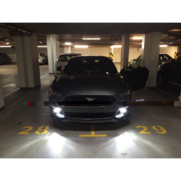

Czesciowo ogarnalem temat.
Przez oslone nadkola wymienilem postojowki W5W.
Zdemontowalem lampy fog/drl, rozwiercilem odblysniki przeciwmgielnych i zainstalowalem ledy. Dziala
Zostal problrm cholernych seryjnych drl. Czytalem, ze led p13w musi byc wykatkowo krotki. Czy macie namiar na odpowiedni led? Obawiam sie tez tego, ze nie tylko dlugosc ale i srednica bedzie problemem i znowu trzeba bedzie rozwiercac
