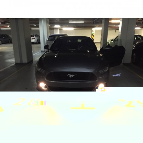

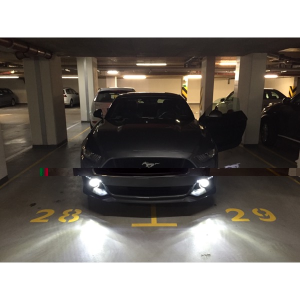

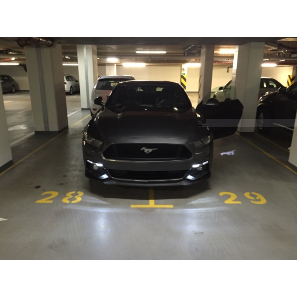

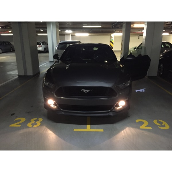

Czesciowo ogarnalem temat.
Przez oslone nadkola wymienilem postojowki W5W.
Zdemontowalem lampy fog/drl, rozwiercilem odblysniki przeciwmgielnych i zainstalowalem ledy. Dziala :).
Zostal problrm cholernych seryjnych drl. Czytalem, ze led p13w musi byc wykatkowo krotki. Czy macie namiar na odpowiedni led? Obawiam sie tez tego, ze nie tylko dlugosc ale i srednica bedzie problemem i znowu trzeba bedzie rozwiercac :(
Zostaje cholerny drl do zmiany
Fog i postojowka
Postojowka
