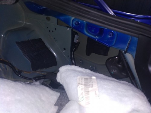

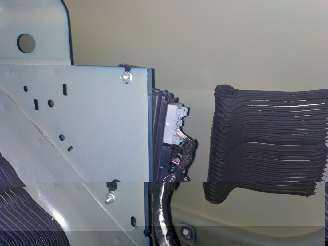

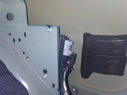

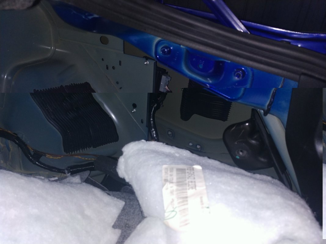

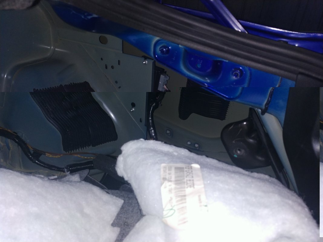

Okazuje się ze tylne lampy są podłączone bezpośrednio do Body Control Module.
Ktoś te lampy przerabiał na wersje EU? Zamieniałeś prawą lampę z lewą żeby zobaczyć czy działa?

Dokładnie, najpierw zamień lampy, zrobiłem Ci fotki gdzie ten moduł jest schowany. Jeśli masz wersję z subwooferem to musisz go zdemontować najpierw.
