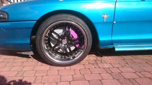

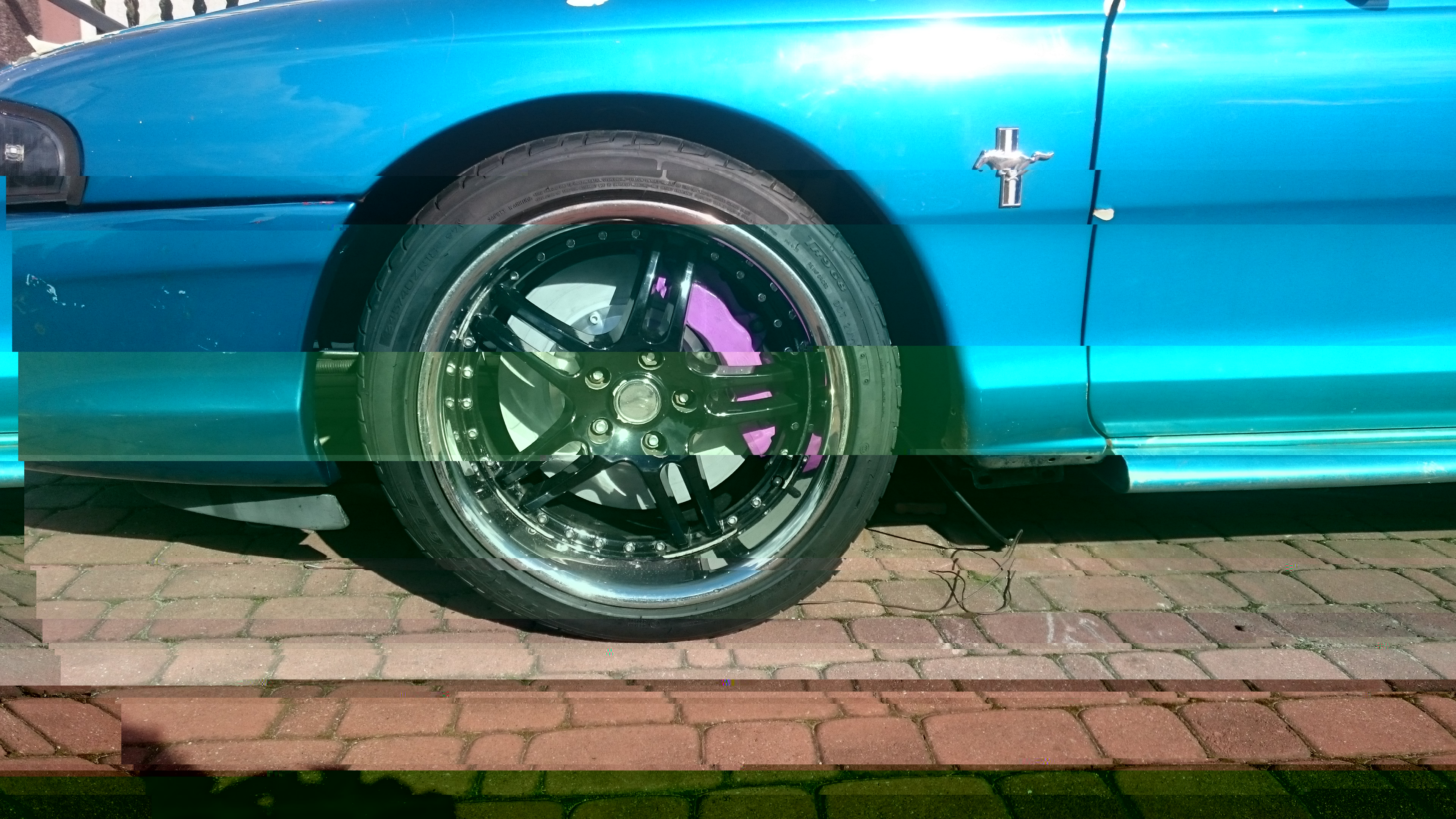

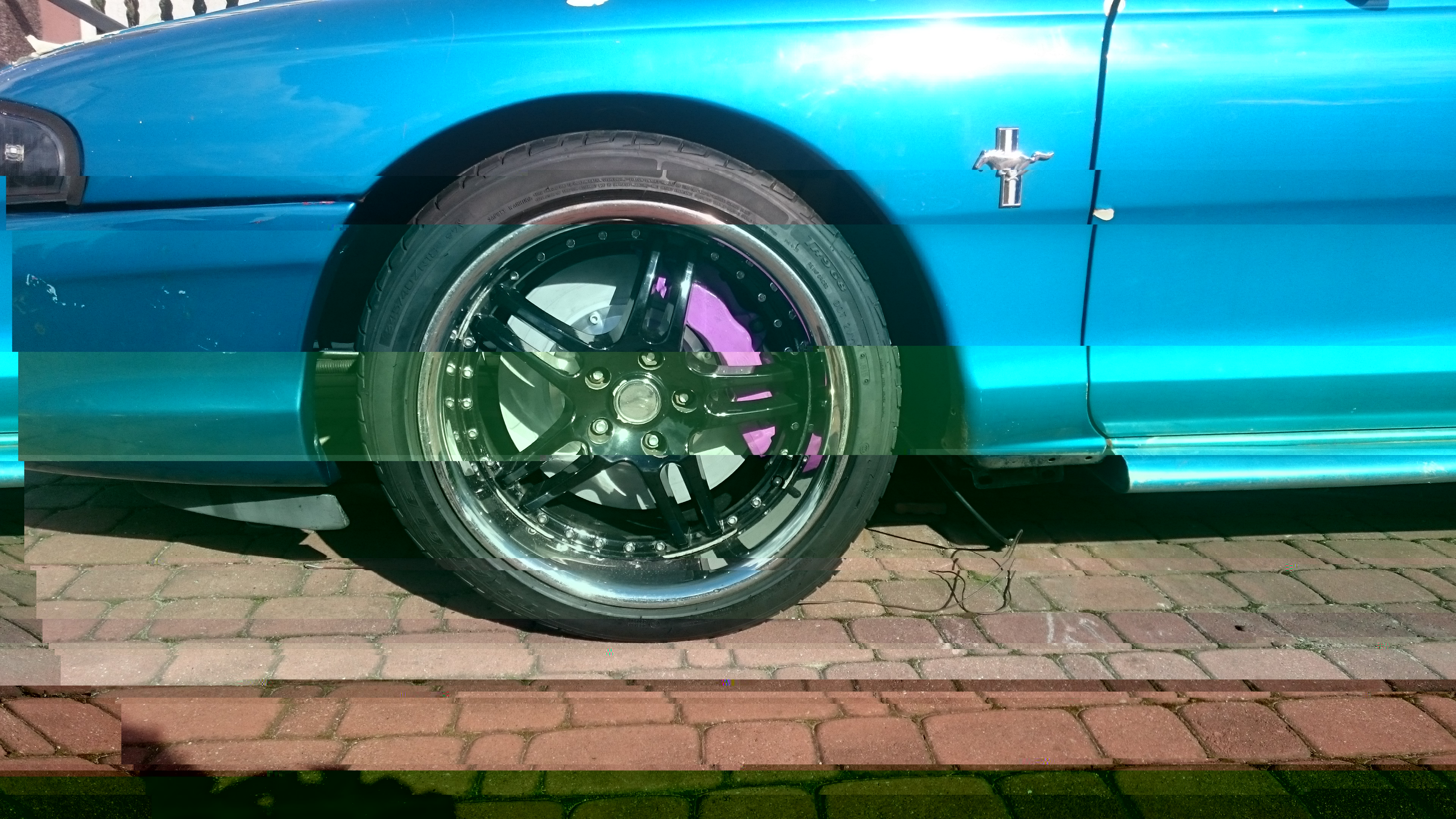

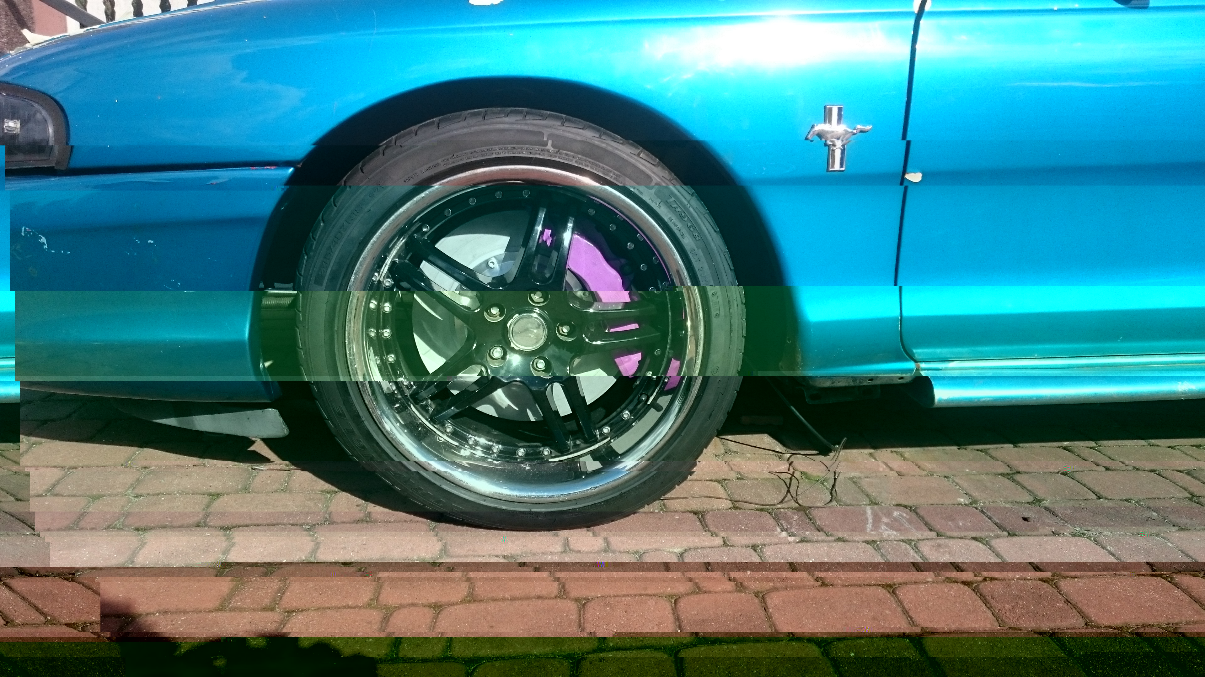

Cayenne. Zaciski 17z.
- stang232
- Posty: 2134
- Model: stang'95
- Lokalizacja:: Bełchatów
Re: sn95 GT 351W- mustang z popiołów
Bardzo mało miejsca, baz_one jak montował te hamulce z porsche to zakładał 19" bo 18 były za maleRezor pisze:18" wchodzi na styk jeśli chodzi o średnice. Niestety potrzebuje dystansów 18-19 mm
- Rezor
- Posty: 1630
- Model: SN95 GT
- Kolor: Niebieski
Słabo widać ale jest jeszcze 5mm przerwy. Szkoda pchać 19"
- Szuba
- Posty: 147
- Rejestracja: 2010-03-13, 20:38
- Model: GT 1996r
- Kolor: Royal Blue
Z tego co tutaj piszą http://s4sid.pl/TUNING/Hamulce-i-inne/index.php" onclick="window.open(this.href);return false; to:
Zaciski 6-cio tłoczkowe Brembo z Porsche Cayenne, Q7, Tuareg były w dwóch wersjach
Wersje 17 dla tarcz 330mm felga 17''
Wersje 18 dla tarcz 345-350mm felga 18''
- Rezor
- Posty: 1630
- Model: SN95 GT
- Kolor: Niebieski
Mam 17z pod tarcze 330mm, przerobione na tarcze 341mm. Kwestia spasowania, 330mm jest zbyt małe i ciężko było założyć bliżej (kolizja z uszami od amortyzatora), 345mm jest za duże na felgi 18" kompromisem trafiło na 341mm. Niestety mimo nadziei i tak trzeba dać dystanse. Masa którą oszczędziłem na ramie poszła w hamulce

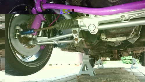

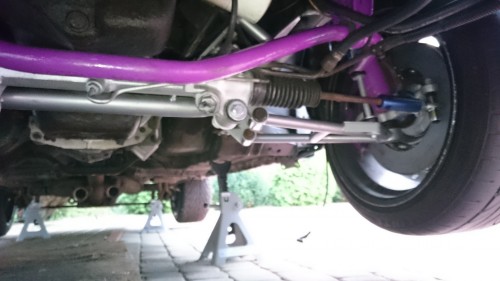

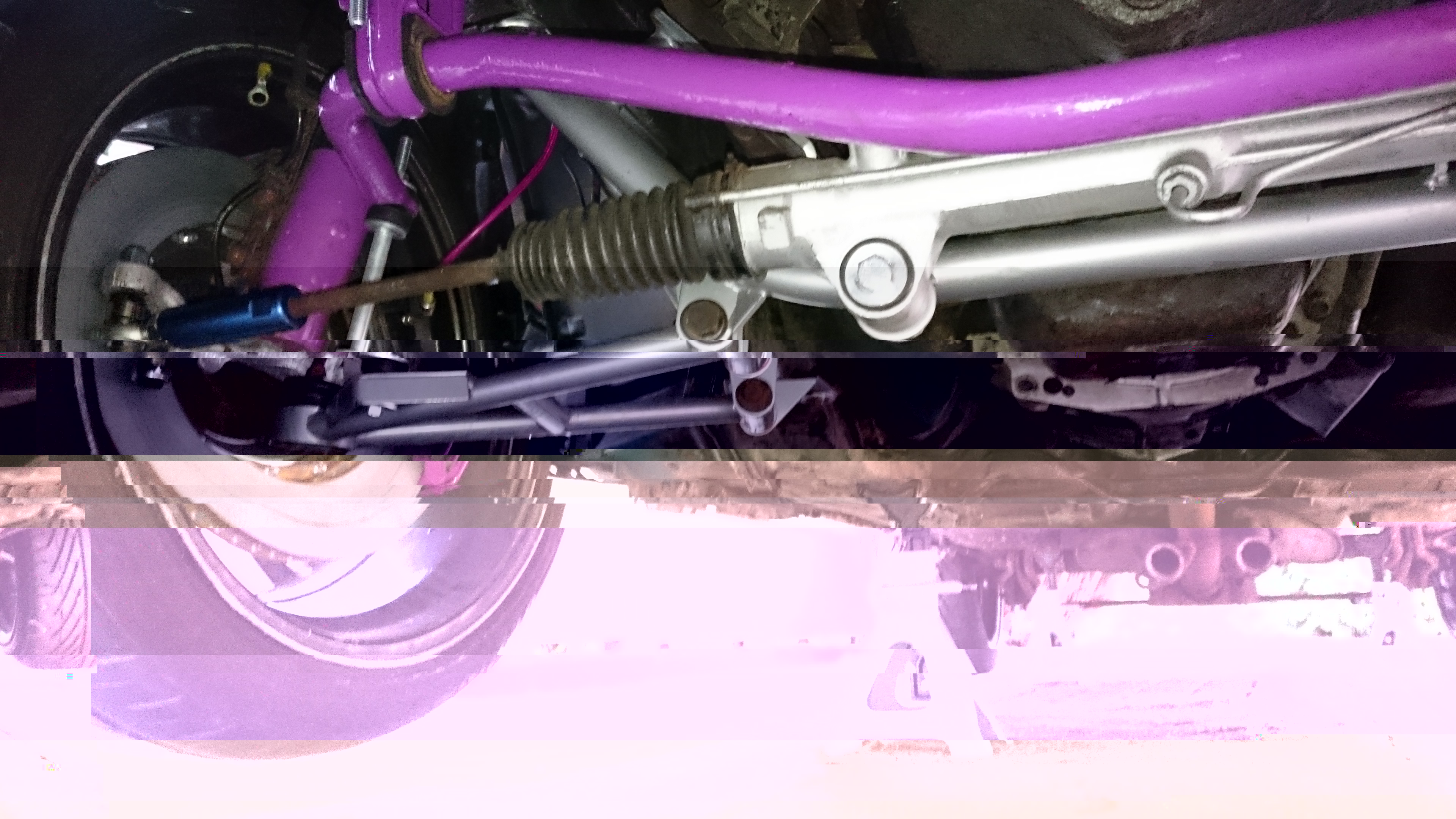

Pracowity piątek. Maglownica była oddana do sprawdzenia. Podobno stan igła, więc byla tylko wyczyszczona.
Szpilki stabilizatora niestety rozsypaly się przez rdzę, to samo łączniki.
Wciąż czekam na drążki kierownicze.
Przewody hamulcowe trupy. Aż dziw że jeszcze hamował ale i tak szykowalem się na ich wymianę

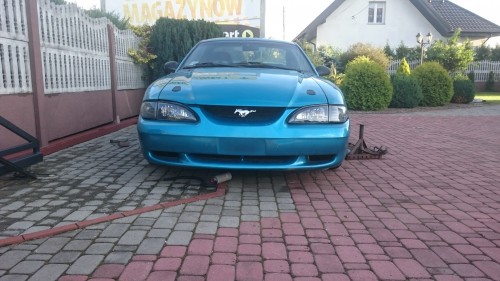

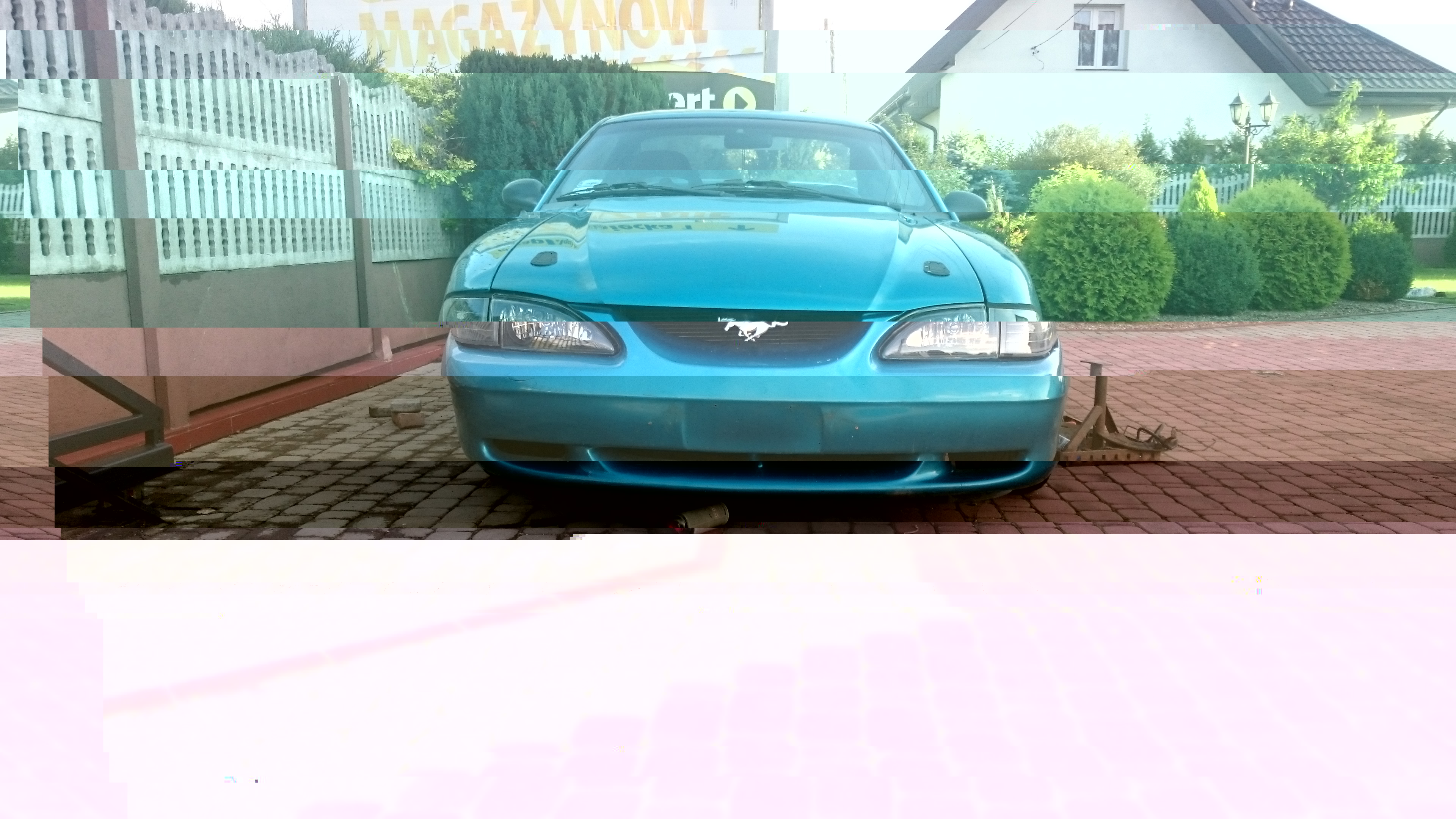

daj mi model lamp które kupiłeś albo linka. (oczywiście przód)
i czy w ogóle świecą one w miarę logicznie, bo obecnie mam jakieś jednoczęściowe przy których świetle mało co widać
- Rezor
- Posty: 1630
- Model: SN95 GT
- Kolor: Niebieski
http://www.ebay.com/itm/1994-1998-Ford- ... 51e974ae44" onclick="window.open(this.href);return false;
to te. Czy dobrze świecą? Ciężko stwierdzić
Wcześniejsze lampy to była istna masakra. Pseudo ksenon i w słońcu ludzie mrugali długimi, że bez świateł jade.
Kupiłem żarówki phillipsa i testowałem w nocy na postoju. Było dobrze+. Jak zakładałem miałem jeszcze avensis t25 z ksenonami i było lepiej. Nie robiłem jeszcze testów drogowych i co ważniejsze w deszczu. IMO deszcz w nocy idealnie przesądza o jakości oświetlenia w samochodzie. W toyocie widziałem każdą kropelkę ale drogi już nie

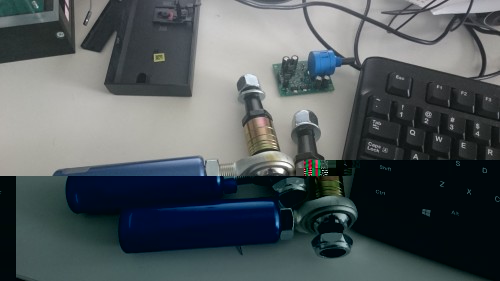

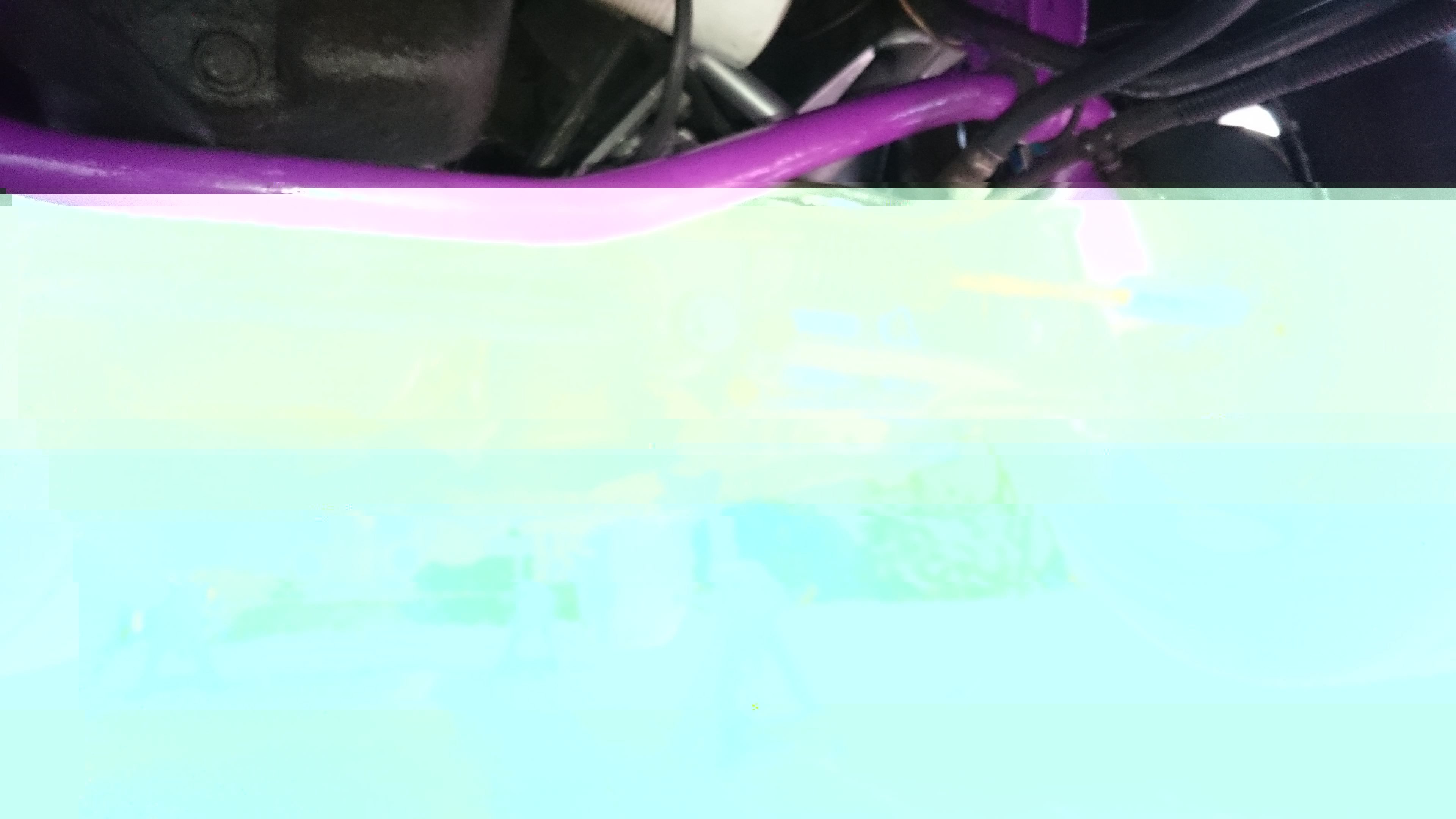

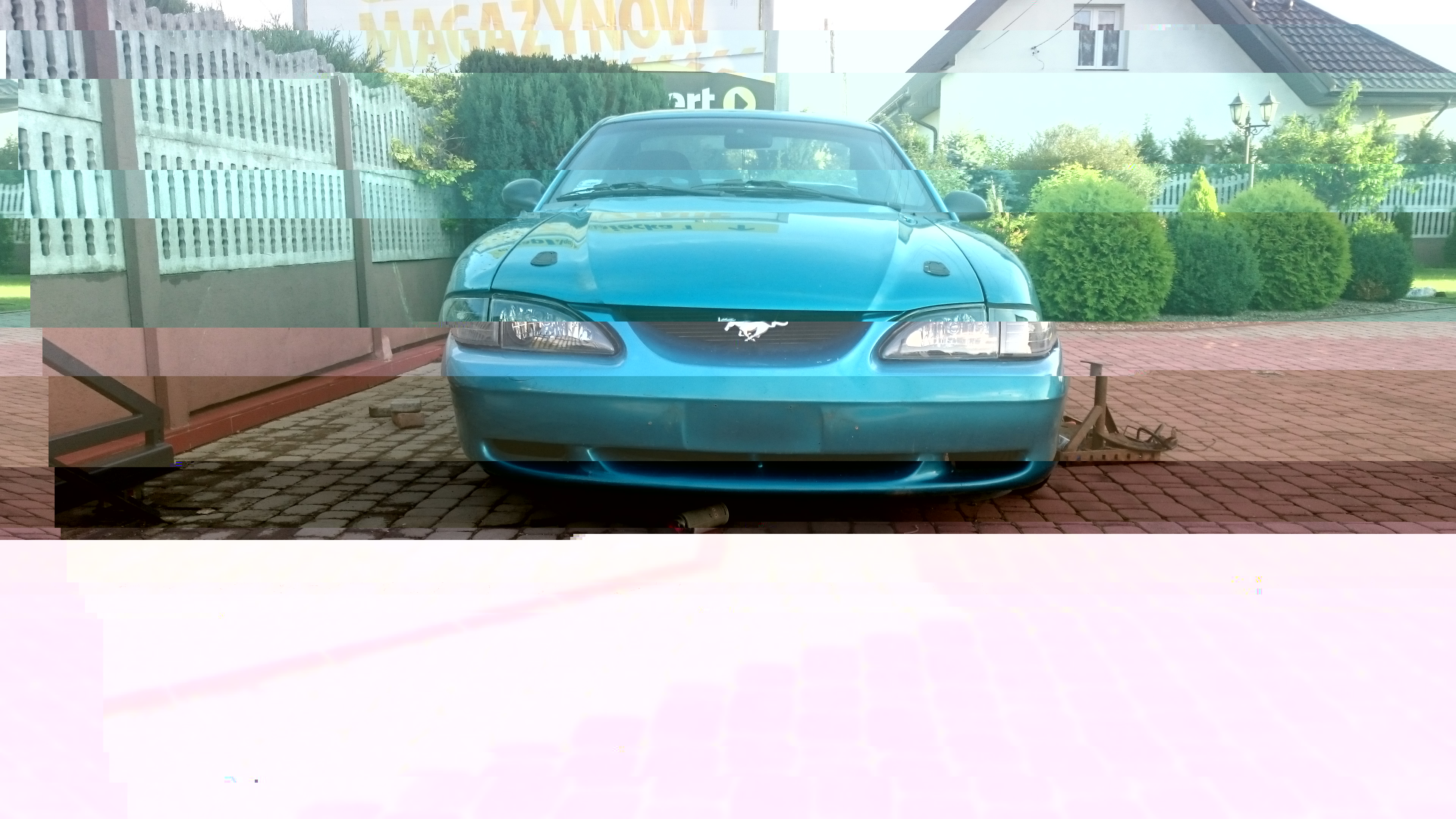

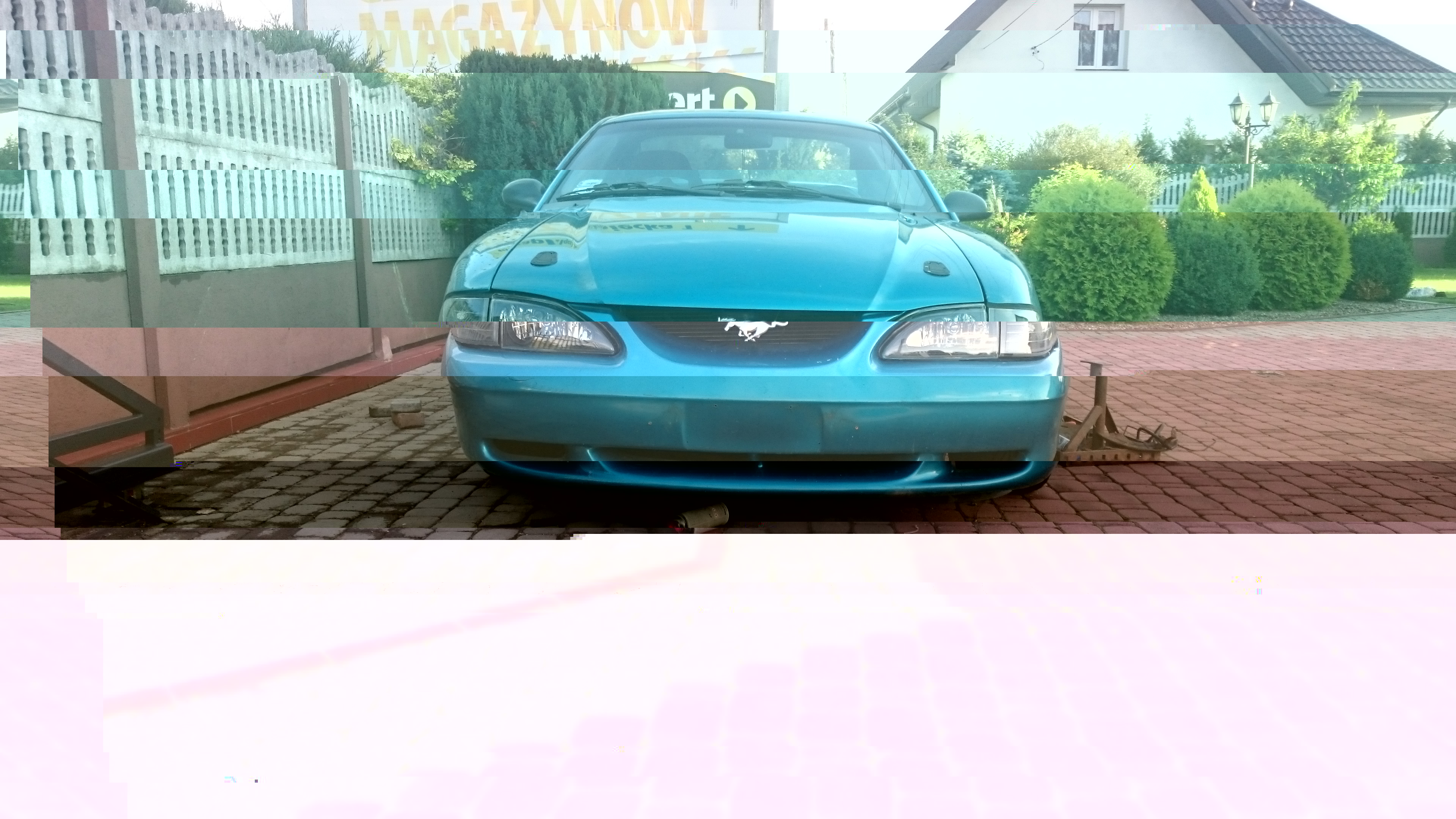

Przyszły zguby
Jak założę to całe zawieszenie z przodu będzie zrobione -> Zostanie tylko zrobić geometrię
- Rezor
- Posty: 1630
- Model: SN95 GT
- Kolor: Niebieski

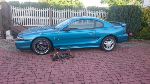

Zawieszenie i hamulce zrobione
