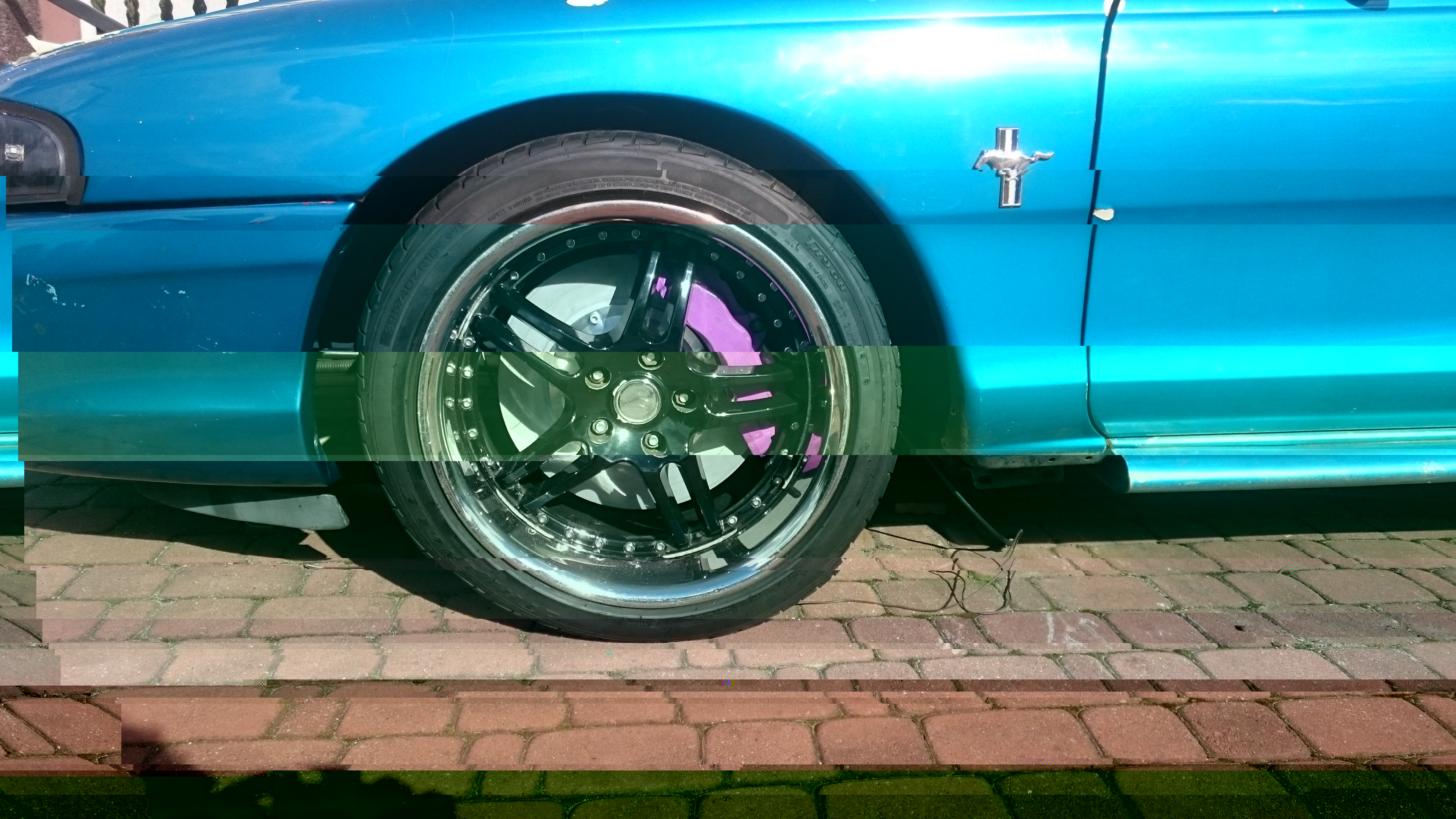

Rezor pisze:18" wchodzi na styk jeśli chodzi o średnice. Niestety potrzebuje dystansów 18-19 mm
Bardzo mało miejsca, baz_one jak montował te hamulce z porsche to zakładał 19" bo 18 były za male

Słabo widać ale jest jeszcze 5mm przerwy. Szkoda pchać 19"

Mam 17z pod tarcze 330mm, przerobione na tarcze 341mm. Kwestia spasowania, 330mm jest zbyt małe i ciężko było założyć bliżej (kolizja z uszami od amortyzatora), 345mm jest za duże na felgi 18" kompromisem trafiło na 341mm. Niestety mimo nadziei i tak trzeba dać dystanse. Masa którą oszczędziłem na ramie poszła w hamulce :oczami:

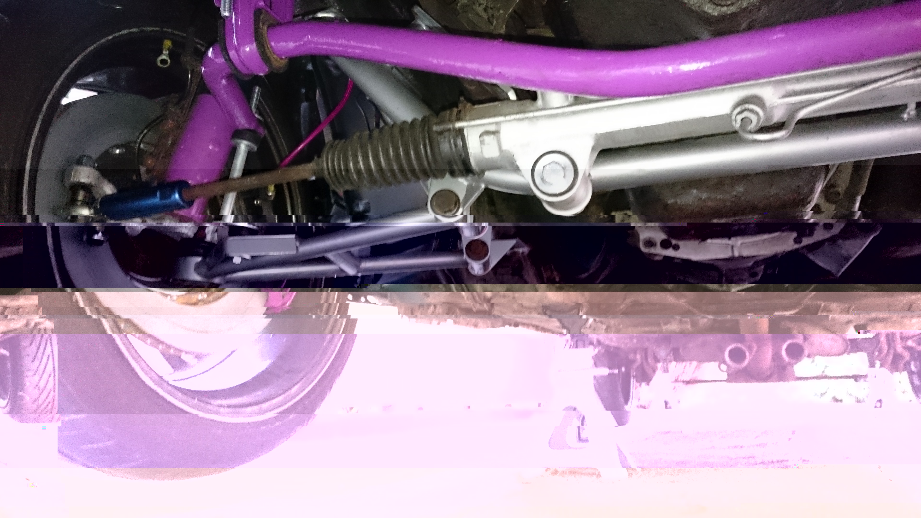

Pracowity piątek. Maglownica była oddana do sprawdzenia. Podobno stan igła, więc byla tylko wyczyszczona.
Szpilki stabilizatora niestety rozsypaly się przez rdzę, to samo łączniki.
Wciąż czekam na drążki kierownicze.
Przewody hamulcowe trupy. Aż dziw że jeszcze hamował ale i tak szykowalem się na ich wymianę :P

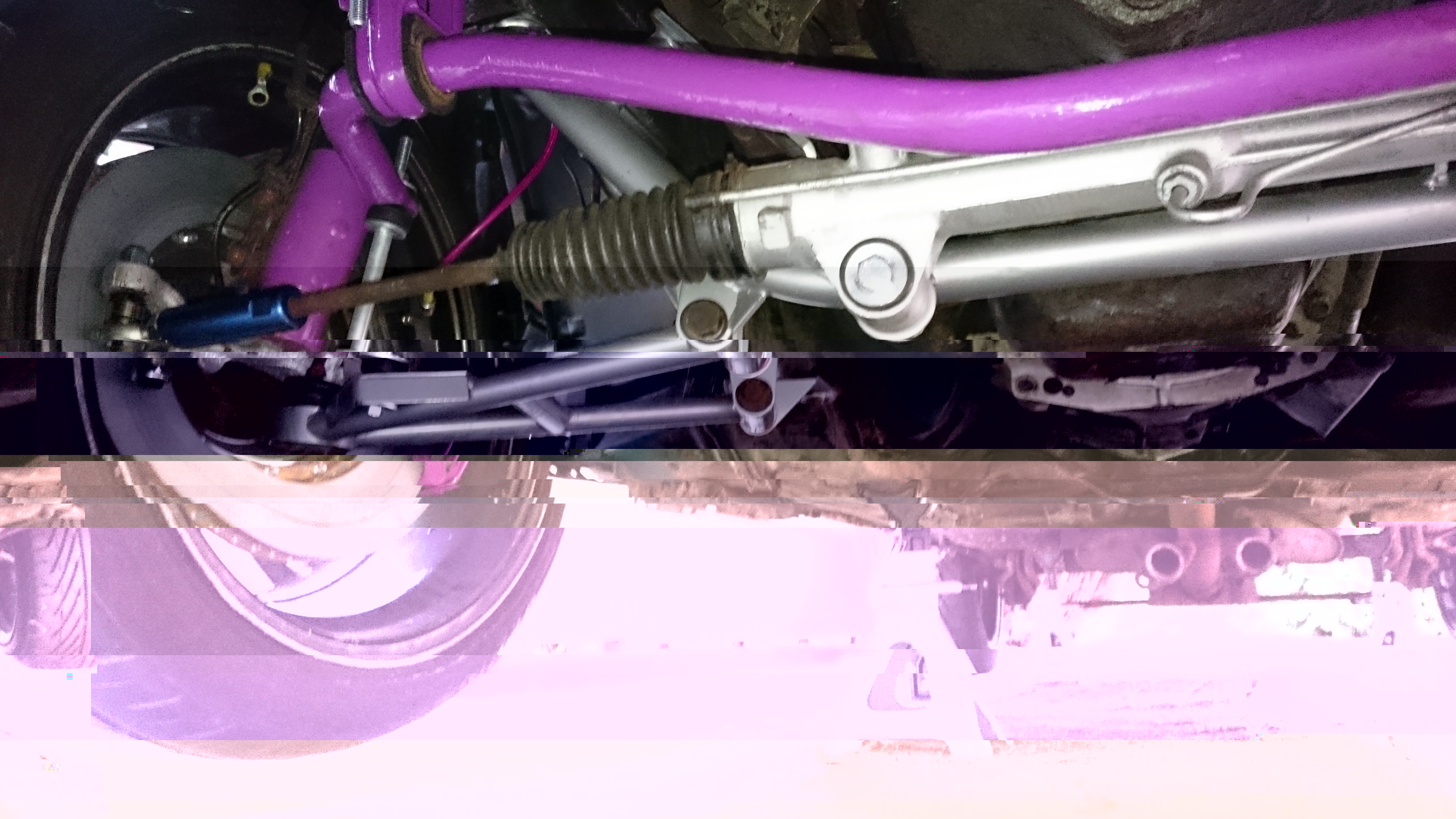

Przyszły zguby :D Jak założę to całe zawieszenie z przodu będzie zrobione -> Zostanie tylko zrobić geometrię :)

Post autor: Rezor » 2017-09-03, 01:07
Zawieszenie i hamulce zrobione ;)
