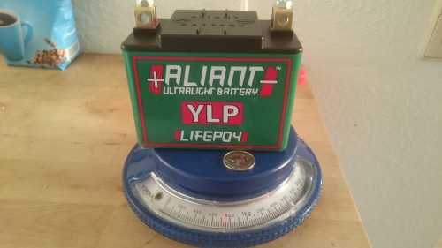

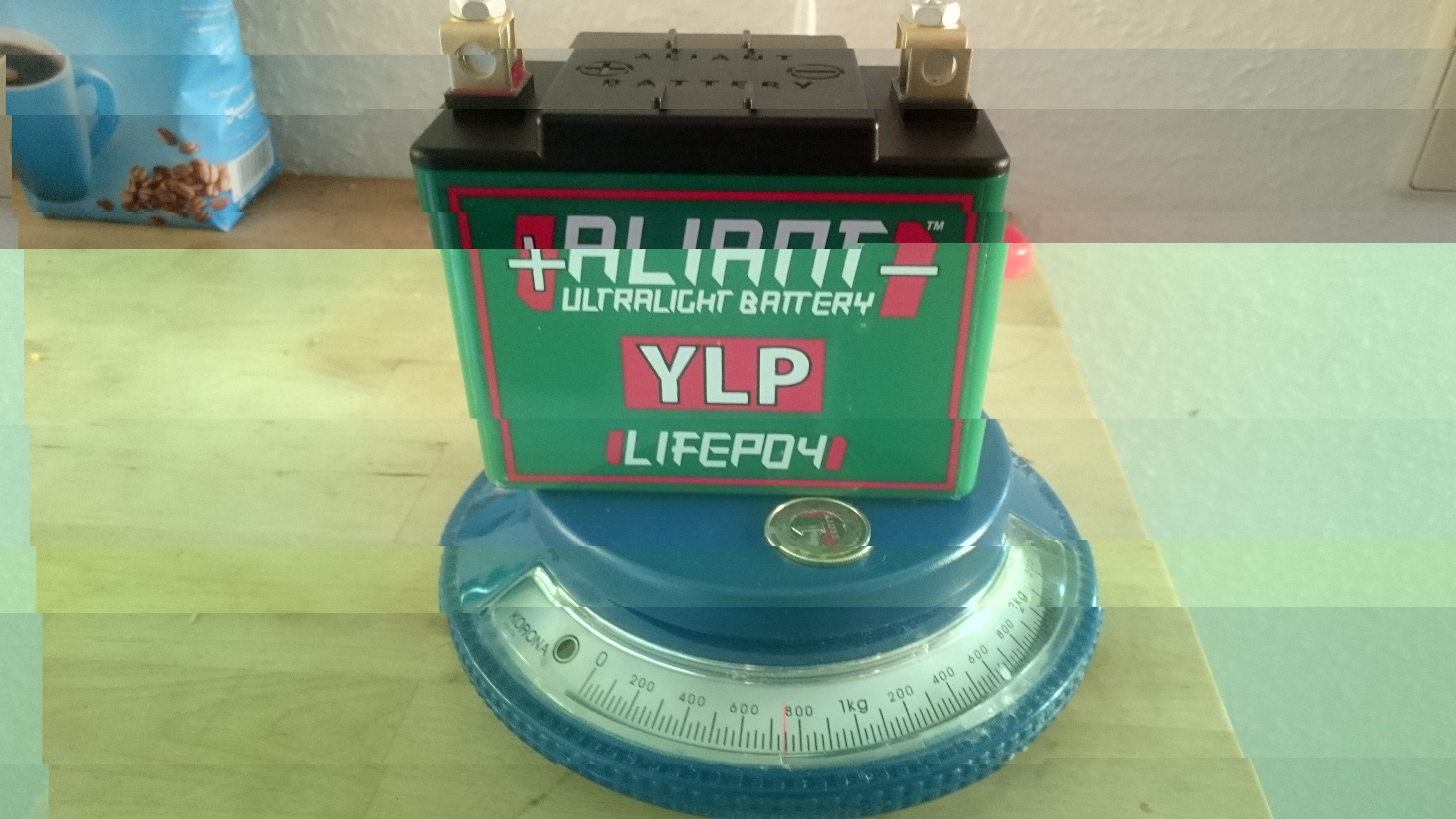

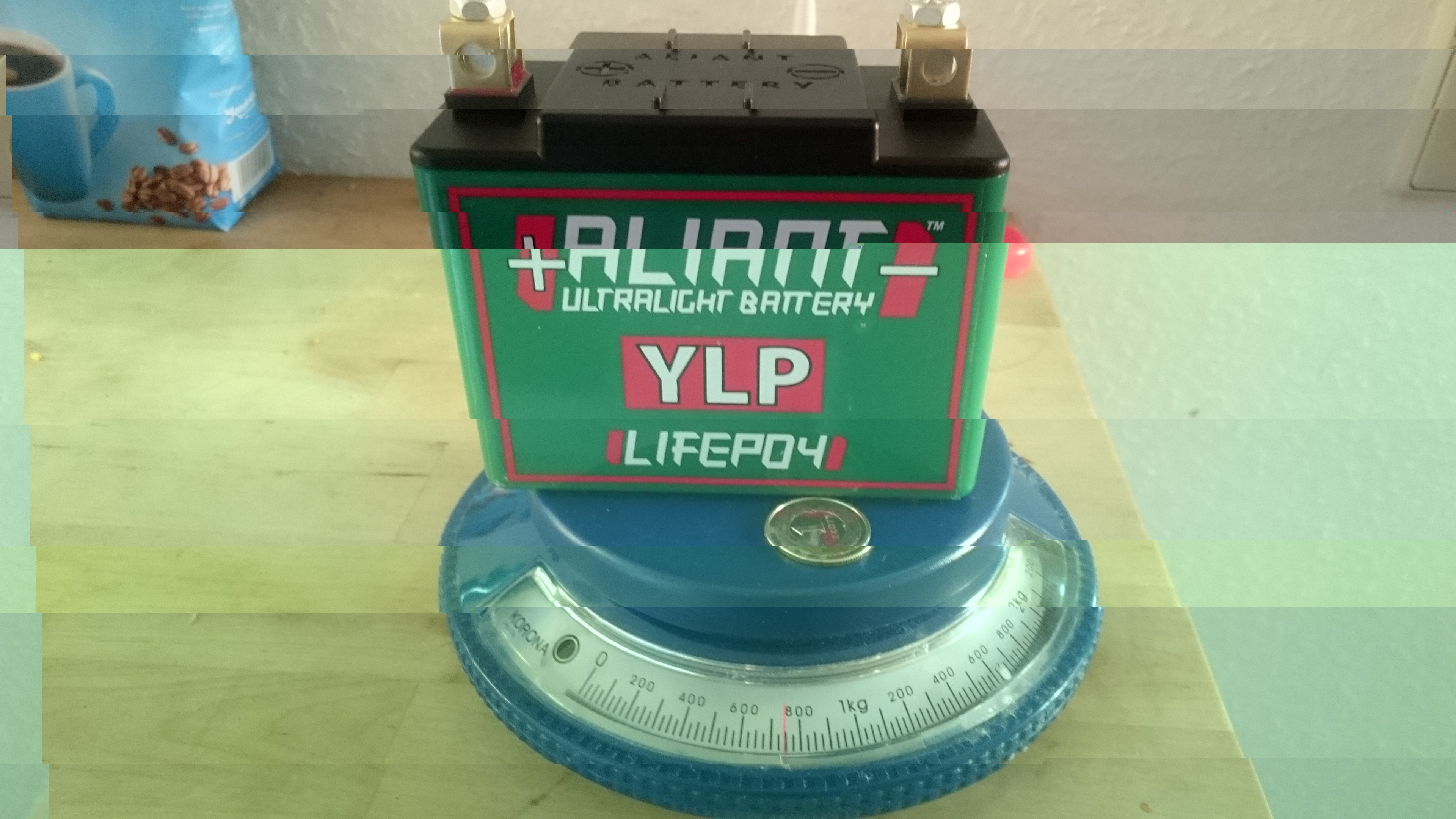

Akumulator Li-Ion. Producent chwali się CA 490A i 12Ah pojemności. Stary aku (który wyzionął ducha) ważył ok 13kg, obecny to masa 17kg + kable do bagażnika: ok 2kg. Nowy to 760g :o Podstawa jest mniejsza od Xperii z3c, do tego można go montować w dowolnej pozycji
. Oczywiście dopóki nie upewnię się, że smyk mi nie wybuchnie lepiej awaryjnie wozić "zwykly" aku

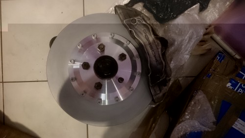

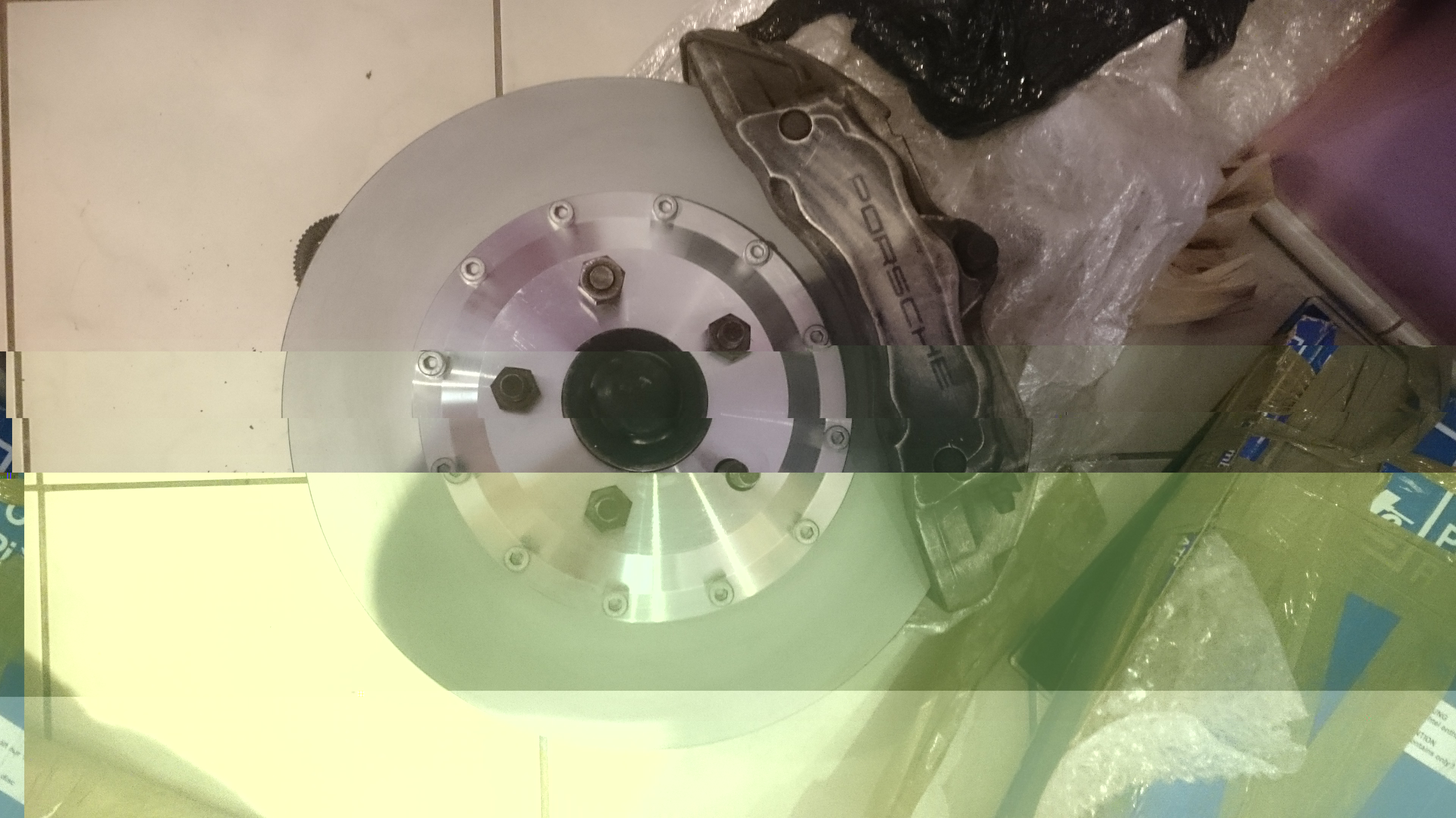

Lecimy dalej. Wreszcie udało się dopasować zaciski, a do tego doszły jeszcze tarcze
https://scontent-frx5-1.xx.fbcdn.net/v/ ... e=59E16853" onclick="window.open(this.href);return false;

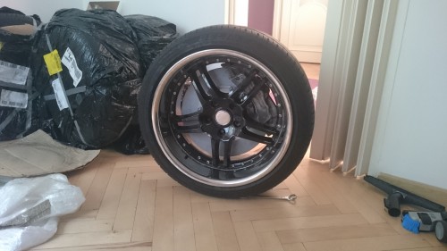

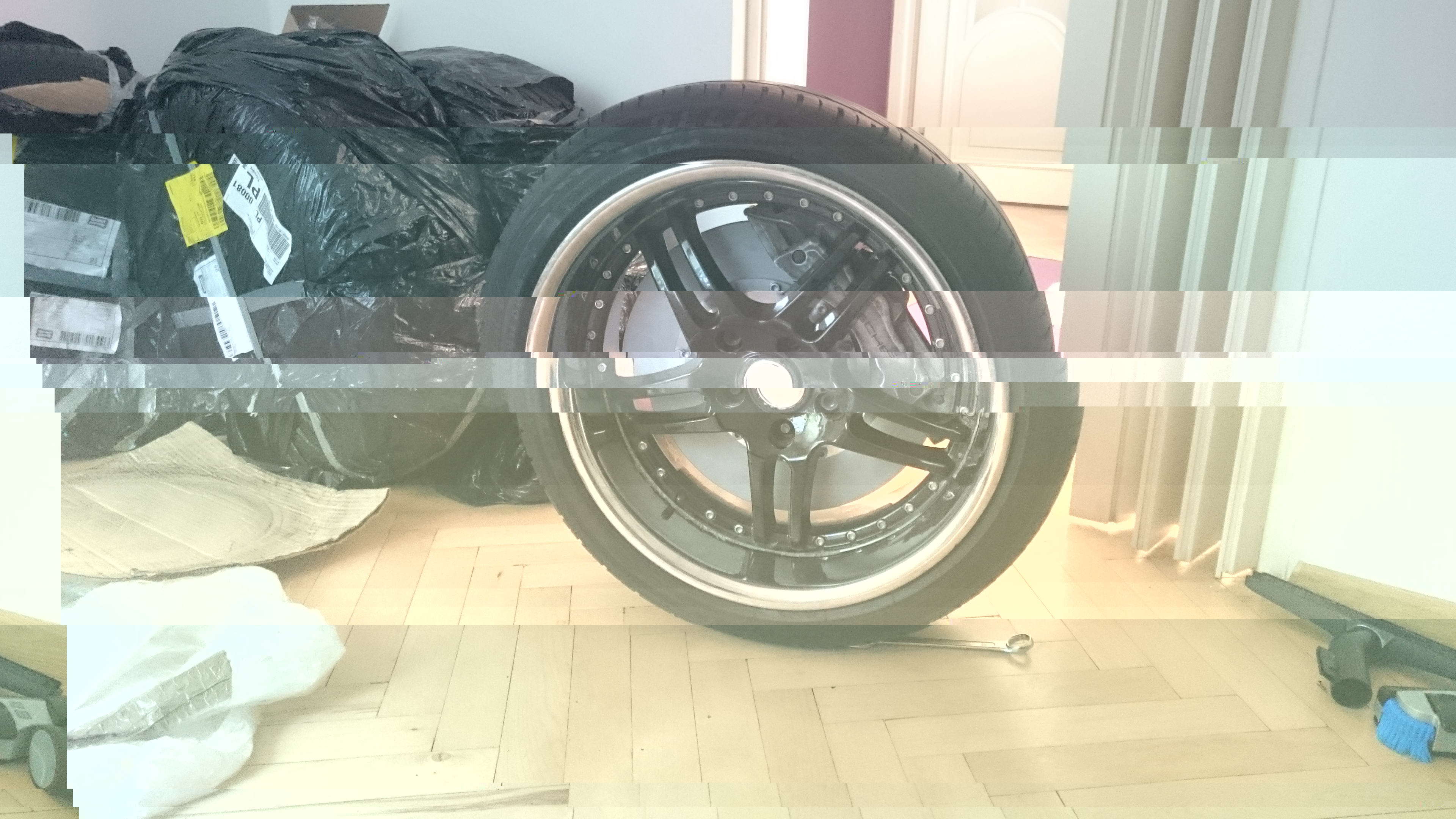

Mała przymiarka Niestety teraz trzeba czekać na felgi 18"

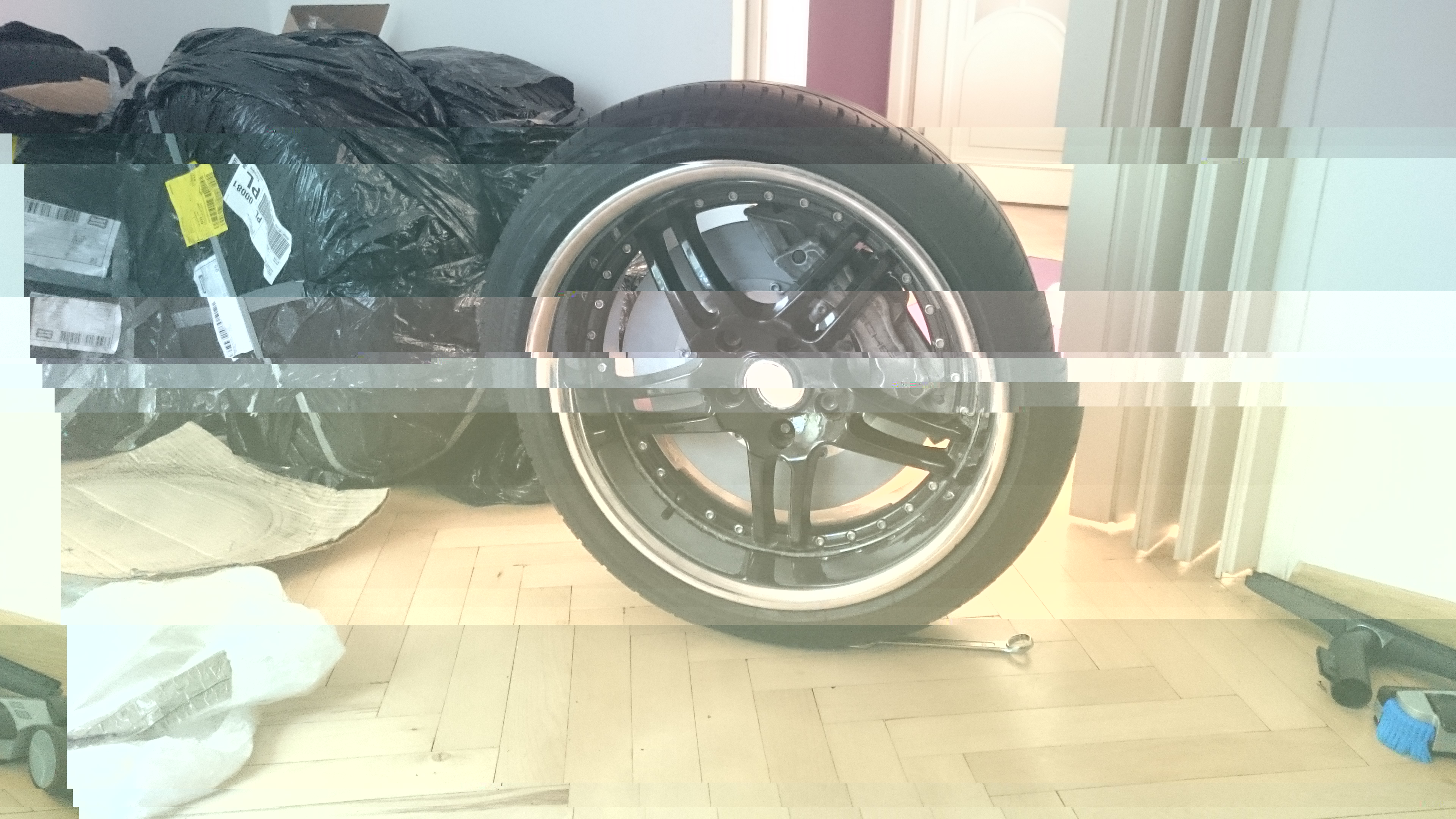

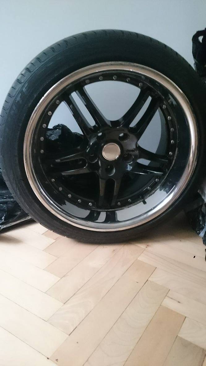

Kolejne puzle przybyły

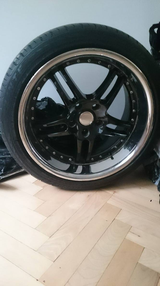

to 18" te felgi?Rezor pisze:Kolejne puzle przybyły![]()
Zmieszczą się te ogromne tarcze z zaciskami z przodu?
- Rezor
- Posty: 1631
- Model: SN95 GT
- Kolor: Niebieski
Re: sn95 GT 351W- mustang z popiołów
18" wchodzi na styk jeśli chodzi o średnice. Niestety potrzebuje dystansów 18-19 mm

Z jakiego modelu Porsche są te hamulce?Rezor pisze:Lecimy dalej. Wreszcie udało się dopasować zaciski, a do tego doszły jeszcze tarcze
