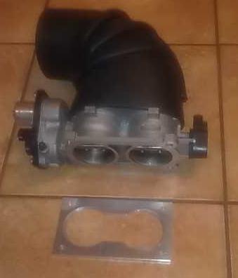

Post autor: Dark Red » 2012-04-19, 22:08

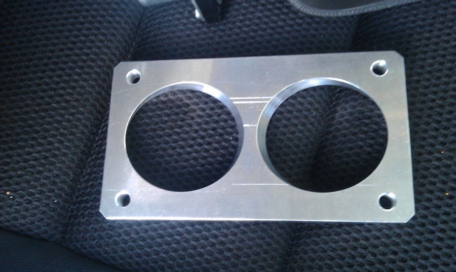

Przepustnica GT500 już gotowa, musiałem przełożyć silnik z GT to GT500, początkowo przestraszyłem się że wałek na którym są przepustnice , a dokładnie boczna powierzchnia wałka w GT jest wyfrezowana a w GT500 jest okrągła, jak się okazało do niczego to nie służy, i przełożenie silnika poszło gadko, dzięki pomocy Alustara, który już to robił.
Przepustnica od Gt500, adapter własnej konstrukcji oraz kolanko o większej średnicy.
przepustnica GT500.JPG (11.5 KiB) Przejrzano 11102 razy

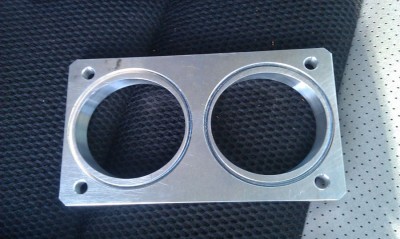

Post autor: caniggia » 2012-04-19, 22:26

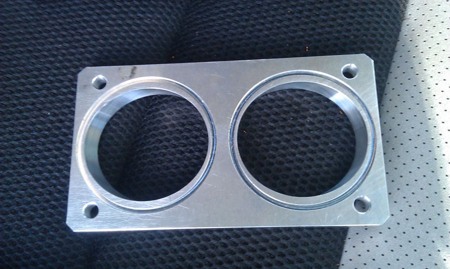

Tego typu przejściówka do tej przepustnicy zadziała w kolektorze FR, bo tam otwór jest jeden, ale do stockowego trzeba takie coś, aby powietrze się nie odbijało na środku.

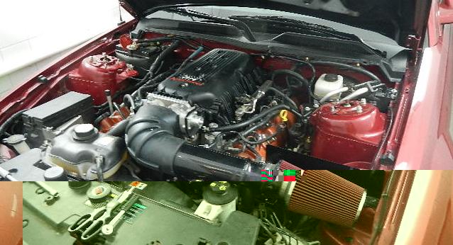

Pierwsza przymiarka, trzeba jeszcze podłączyć przewody, dokręcić i zmodyfikować program.

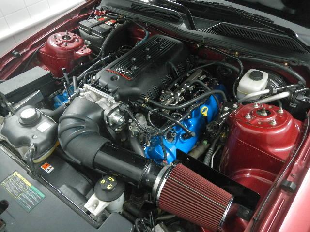

Tak wygląda gotowa.

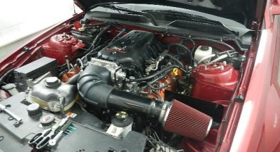

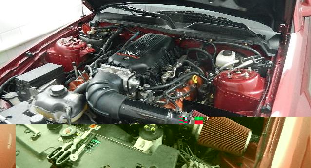

Post autor: Dark Red » 2012-05-10, 21:50
Gotowe ;) jest znacznie głośniejszy, słychać pracujący rozrząd, i szum wiatru ;) w kolektorze.
Zagadka: znajdz 2 brakujące elemeny na obrazku.
Stachu_xjr
Posty: 1285
Model: GT 2016
Re: Kolektor dolotowy od Ford Racing do GT S197
Post autor: Stachu_xjr » 2012-05-10, 21:58
Nie ma 2 cybantów na dolocie :niepewny:
